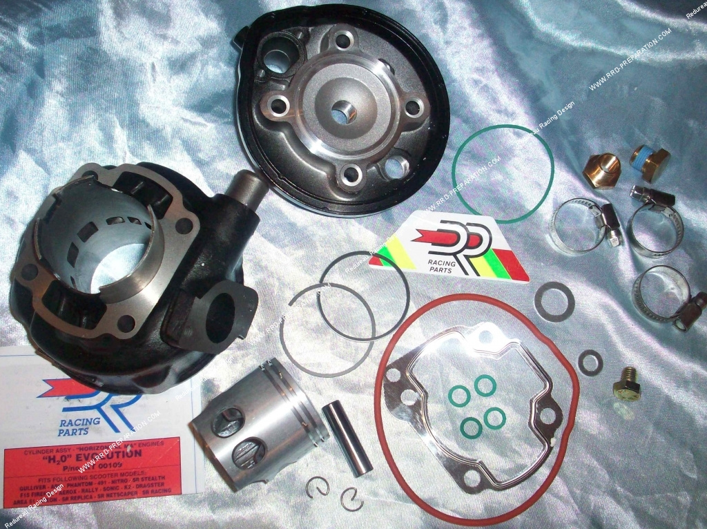

STUNT-2012 Posté(e) le 20 février 2013 Signaler Posté(e) le 20 février 2013 Bonjour ! Jetait sur un site pour scoot ( rrd préparation ) et j'ai vus sa : Kit 70cc Ø47mm DR Racing fonte 8 transferts (axe de 10mm) minarelli horizontal liquide (nitro, aerox, ...) http://www.rrd-preparation.com/92/product-151.jpg 148,18 € TTC. Référence: KT 00109 Si quel qu'un à entendu parler ou la utiliser me dire si y les fiable , si y marche bien et quel configuration avec , merci
0 Rotor Posté(e) le 20 février 2013 Signaler Posté(e) le 20 février 2013 C'est comme un trophy avec deux transferts de plus. Ca marche comme un 70 fonte basique ça demande peu d'entretien, c'est de la bonne qualité.
0 zRσmαnσ™ Posté(e) le 20 février 2013 Signaler Posté(e) le 20 février 2013 Voilà Rotor à tout dit :) Oui franchement c'est de la bonne qualité, il tien bien, et il tourne vraiment bien aussi.
0 JSP SCOOTER (tom67) Posté(e) le 20 février 2013 Signaler Posté(e) le 20 février 2013 c'est un peu ce que tout le monde met (70cc sport fonte), donc oui tout le monde en a entendu parlé ^^
0 vincentnini2011 Posté(e) le 20 février 2013 Signaler Posté(e) le 20 février 2013 il est fiable mais rrd preparation n'est pas fiable 1
0 STUNT-2012 Posté(e) le 20 février 2013 Auteur Signaler Posté(e) le 20 février 2013 D'accord merci pour vos réponse ! C'était le coup des 8 transfert qui me semblé bizarre :P Et sinon un multivar , un carburateur 17,5 et pot yasuni r ou c 16 ?

0 JSP SCOOTER (tom67) Posté(e) le 20 février 2013 Signaler Posté(e) le 20 février 2013 carburateur 19 non? c'est mieux.... pour le pot tu peux mettre l'un ou l'autre, le c16 passe aussi très bien, il n'est pas creux au contraire.
