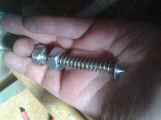

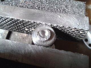

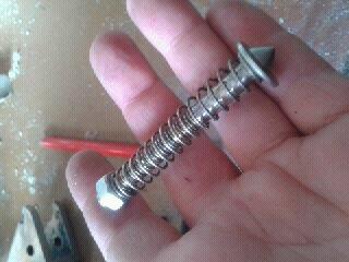

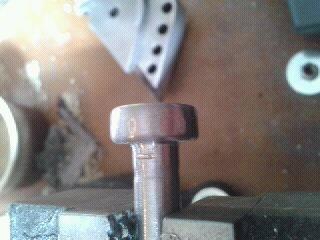

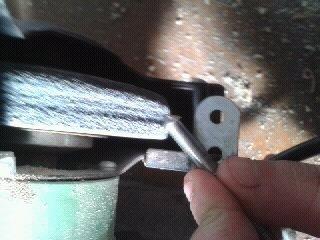

Tigibus Posté(e) le 20 février 2013 Signaler Posté(e) le 20 février 2013 Bonjour, aujourd'hui, en ayant marre de démarrer mon scoot avec du scotch, j'ai raflechi a fabriquer un starter. Le pricipe est tout simple, : deux positions ouvert/fermé Il ne fait pas beaucoup de materiel, il faut des boulons, deux trois mêches a meteaux, des limes, un ressort, des rondelles et des écrous. On commence par prendre par prendre le boulon et on sculpte grossierement un cone avec la tete du boulon sur un touret : Puis on serre dans le mandrin d'une perceuse qui sera elle même bloquée dans un étau, puis on lime pour faire un joli cône d'obturation : On le sort du mandrin, en trouve un ressort, on l'enfile et on mets un écrou provisoire pour bloquer: A coté de ça, on mets un boulon tres gros dans le mandrin,et on "tourne un bouton a la lime que l'on recoupera a la longueur souhaitée : On reprend le premier et on perce un trou de part en part avec le plus petit foret qu'on trouve, et on passe un petit clou dans le trou : On prend un écrou ou le premier boulon "nage" mais qui bloque le ressort et on fait deux fentes perpendiculaires, une profonde, l'autre superficielle : On prend le "bouton" et on prend un forét le la taille du boulon, et on perce: Puis on emboîte, et on obtien un starter manuel : On admire, et voilà ! Ps: N' hésitez pas a donner vos avis ! A bientôt, pour de nouvelles aventures :devil: 1

Tigibus Posté(e) le 20 février 2013 Auteur Signaler Posté(e) le 20 février 2013 Il se met a l'emplacement du starter tout simplement, et il vient obturer ou liberer l'espace en bas !

Tigibus Posté(e) le 21 février 2013 Auteur Signaler Posté(e) le 21 février 2013 Il se mets sur les carburateurs PHBG A coté de l'endroit ou il y a le câble D'accélérateur, Il vient obturer le trou du fond du puit de starter !
