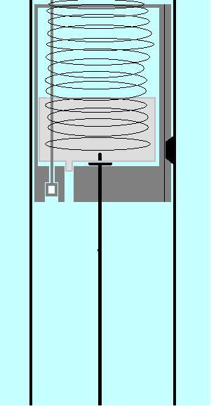

0 Mazalaza Posté(e) le 26 février 2013 Auteur Signaler Partager Posté(e) le 26 février 2013 (modifié) Bon, je pense avoir trouvé la raison du dysfonctionnement (du moins une des raisons :/ ) : Ma douille plastique de ressort de boisseau n'est pas adaptée :huh: :o Je parle de ce petit truc : http://www.Dell'Orto.fr/details-produit.php?id_produit=3550 Allez savoir pourquoi la petite butée (en rouge) est trop courte ducoup le câble d'accélérateur passe dans le trou d'a côté car il est mal bouché ! Voici la vidéo pour mieux comprendre : Donc on à ca : Assez curieux quand même, la pièce à l'air intacte.. Je précise l'ordre de montage : J'ai mis l'aiguille sous la douille (le circlip est dessous, juste le haut de l'aiguille ressort), j'espère que c'est le bon sens. Par ailleurs, le boisseau tourne légèrement à l'intérieur du carburateur car le bitoniau ressort du carburateur :o je suis obligé de le ré-enfoncer en appuyant à l'extérieur. Pour ce qui est des clapets, j'ai fais une vidéo car je n'ai aucune idée de comment voir l'usure : Merci à tous pour votre aide ! Modifié le 26 février 2013 par Mazalaza Lien vers le commentaire Partager sur d’autres sites More sharing options...
0 JSP SCOOTER (tom67) Posté(e) le 26 février 2013 Signaler Partager Posté(e) le 26 février 2013 je t'ai fais un petit schéma pour que tu vois comment tout mettre en place dans le boisseau = 1 Lien vers le commentaire Partager sur d’autres sites More sharing options...
0 Mazalaza Posté(e) le 26 février 2013 Auteur Signaler Partager Posté(e) le 26 février 2013 (modifié) je t'ai fais un petit schéma pour que tu vois comment tout mettre en place dans le boisseau = boisseau1.JPG boisseau2.JPG Merci pour ton schéma, mais :( c'est éxactement ce que j'ai fais ! Modifié le 26 février 2013 par Mazalaza Lien vers le commentaire Partager sur d’autres sites More sharing options...
