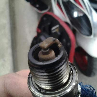

Donc ta bougie ne nous parle pas :lol: , on fait chauffer le moteur, tu fais une pointe sur 300m poignée à fond et tu coupes le contact sans decelerer; LA tu regardes ta bougie ou tu postes une photo sans flash si possible.
Voilaaaaa juste après m'être arrêté sur un boulevard :)
