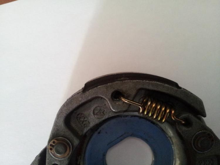

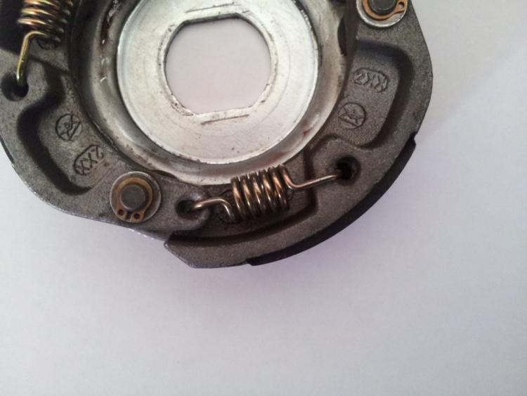

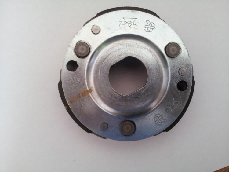

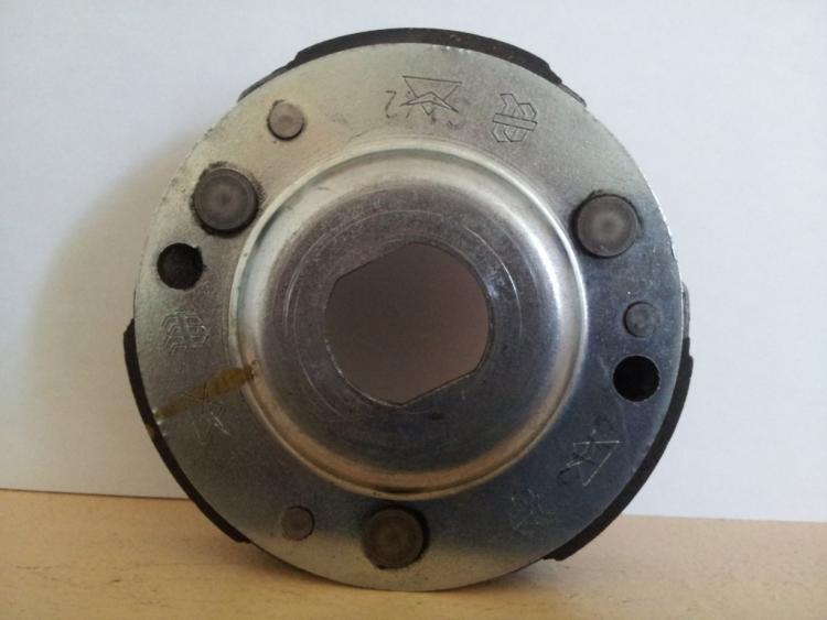

Banticoc Posté(e) le 4 mars 2013 Auteur Signaler Partager Posté(e) le 4 mars 2013 pour savoir si ce sont les galets trop lourds ou l'embrage je vous met qqs photos de l'embrayage dite moi ce que vous en pensez merci Lien vers le commentaire Partager sur d’autres sites More sharing options...
JSP SCOOTER (tom67) Posté(e) le 4 mars 2013 Signaler Partager Posté(e) le 4 mars 2013 ton embrayage suffit encore, il ne t'empêchera pas a monter a 80 ou plus, il y a encore de la garniture, cet embrayage n'as pas 25 000 km il a déjà due être changer. en embrayage mort avec des ressorts trop dur patine, donc ton moteur hurle dans le vide a tous les régimes, est ce le cas? Lien vers le commentaire Partager sur d’autres sites More sharing options...
Banticoc Posté(e) le 4 mars 2013 Auteur Signaler Partager Posté(e) le 4 mars 2013 Ok le moteur hurle beaucoup dans le vide uniquement au démarrage, il monte beaucoup ds les tours et ensuite se lance. Effectivement sur le plat 70, 75 au compteur sans problème ce qui me suffit... Lien vers le commentaire Partager sur d’autres sites More sharing options...
