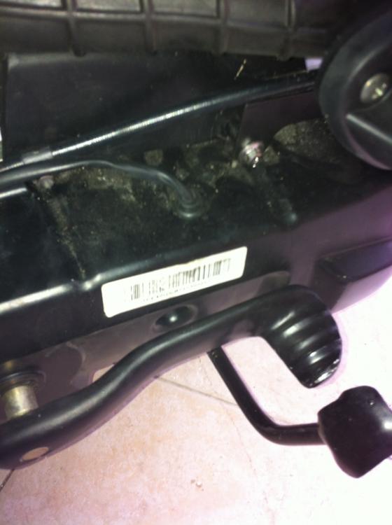

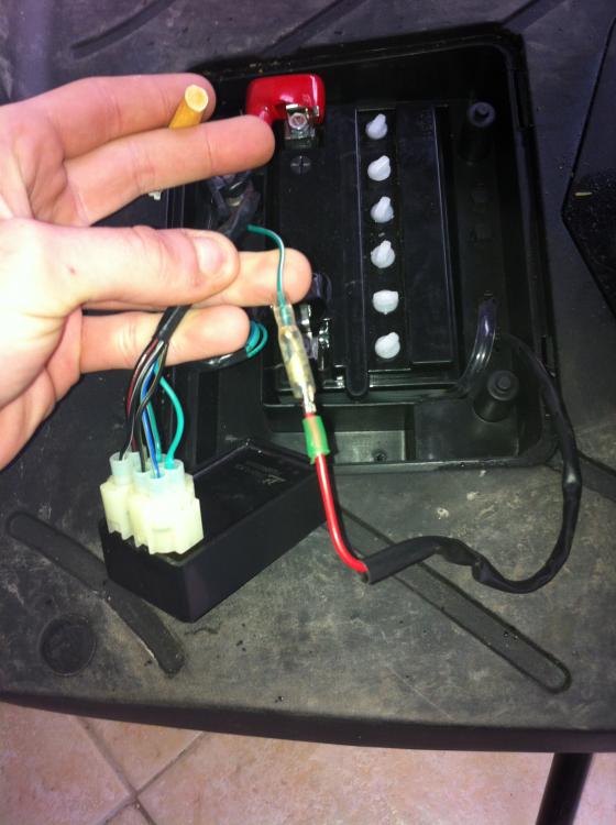

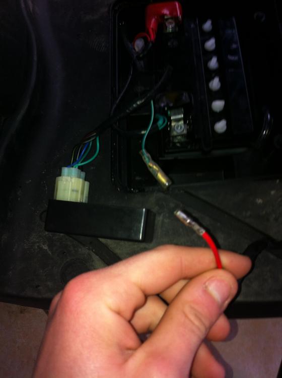

DavEstilo83 Posté(e) le 5 mars 2013 Signaler Posté(e) le 5 mars 2013 Bonjour les ami(e)s Je suis l'heureux possesseur d'un scooter chinois trixx 50 by hanway avec moteur minarelli ( 1pe40..) après avoir trouver aucunes bride au variateur et au pot ( detente d'origine ) j'ai penser qu'ils avais tout miser sur le boîtier cdi , la aussi aucunes bride , j'ai débrancher , inverser tous les fil rien du tout .. En effet la bride se trouve avant le boîtier cdi .. Explication ?! Ok. Donc pour commencer direction le boîtier cdi , pour ma part a coter de la batterie , Sur l'image vous voyer une deviation du câble vert et blanc relier grace a une cosse a un fil rouge qui lui part directement dans le carter de transmission ( variateur etc ) relier une sorte de capteur je sais pas trop ce que c'est ... CDI +Bride Raccord au carter de transmission Une fois que vous avais identifier ceci , vous pouvais débrancher la cosse ( image 1 ) Attention verifier bien que le fil rouge de l'image 1 va directement au carter de l'image 2 sans derivation vers d'autre elements du scooter dans ce cas il serait preferable de ne rien toucher et de demander a quelqu"un qui si connais vraiment pour voir ce que c'est , dans tous les cas si rien ne fonctionne vous pouvais rebrancher cette cosse !! Voici la photo de votre engin débrider . Grace a cette simple manipulation je suis pas de 49 km/h a 78 km/h avant qu'une voiture me fasse ralentir et un vent par rafale de 80 km/h de face , le scooter en demander encore mais etant en rodage j'ai prefere ne pas trop forcer .. J'espere que sa vous aidera les scooteristes =) 4
Caron Roman Posté(e) le 24 mars 2013 Signaler Posté(e) le 24 mars 2013 (modifié) Bonjour les ami(e)s Je suis l'heureux possesseur d'un scooter chinois trixx 50 by hanway avec moteur minarelli ( 1pe40..) après avoir trouver aucunes bride au variateur et au pot ( detente d'origine ) j'ai penser qu'ils avais tout miser sur le boîtier cdi , la aussi aucunes bride , j'ai débrancher , inverser tous les fil rien du tout .. En effet la bride se trouve avant le boîtier cdi .. Explication ?! Ok. Attention verifier bien que le fil rouge de l'image 1 va directement au carter de l'image 2 sans derivation vers d'autre elements du scooter dans ce cas il serait preferable de ne rien toucher et de demander a quelqu"un qui si connais vraiment pour voir ce que c'est , dans tous les cas si rien ne fonctionne vous pouvais rebrancher cette cosse !! pareil pour moi Modifié le 15 mai 2013 par Pasternak

chouchou42 Posté(e) le 29 janvier 2015 Signaler Posté(e) le 29 janvier 2015 Bonjour je suis nouveau sur ce forum si je peux me permettre un petit conseil n approche pas une cigarette de ta batterie ca peu faire BOUM en effet une batterie degage de l hydrogene (voir première photo)
ViiRuS Posté(e) le 17 février 2015 Signaler Posté(e) le 17 février 2015 Salut tous le monde. Moi personnellement j'avais une bride au po et au variateur, j'ai enlever la bride du variateur j'ai rouler avec et je preneur 60,70... j'avairemarquer que en descente le scooter il ralentisse tous seul, en fait cette bride cette au niveau de la batterri il il y a un petit fil avec l'embout vert ( mâle et femelle, avec une protection anti-eau en plastique autour de la femelle ), j'ai donc débrancher ce fils et plus de grenade en descente. Je preneur donc 70 facile... pour le pot je me suis pas emerder je l'ai changer ( je le recommande même si le pot d'origine et racine ) j'ai aussi mot un carburant 17,5, kit 50 Racing Mhr, Allumage d'origine nitro, Bas moteur renforcer... et quelque déco du genre néon, clacxon de camionnette,j'ai refait la peinture e m'avez kir déco monster... bref j'espère vous avoir aider bonne journée ! #Team VRS.
