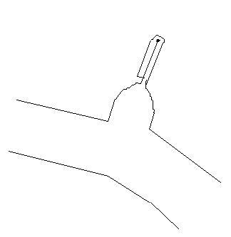

0 JSP SCOOTER (tom67) Posté(e) le 11 mars 2013 Signaler Posté(e) le 11 mars 2013 Bonjour Je voudrais savoir quelle pieces changer pour gagner de vitesse ou de la guache sans installer de pot d échappement Merci d avance déjà débrider ton pot d'origine correctement, j'ai débridé un booster au pot et variateur, il faisais 75 sur plat et 90 en grosse descente. il y a une genre de cuillère à l'intérieur de la bride qu'il faut faire sauter, elle bouche de moitié le passage des gaz = et ensuite recourber ou souder = 1
