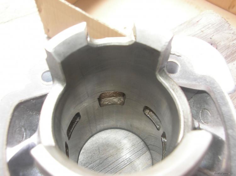

Pour les finitions c'est bien un bout de lumière de piston qui géne l'admission c'est bien sa ?
il faut casser tous les angles, surtout tout vérifier au niveau des transferts etc..

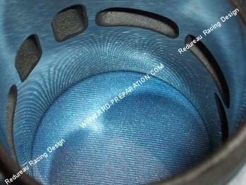

regarde la différence entre un airsal et un bidalot (ou la finition est toujours au top)=
