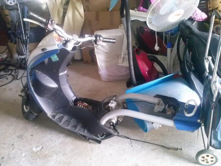

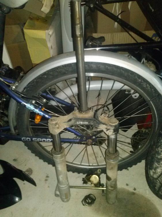

Flo-Rian Posté(e) le 24 mars 2013 Auteur Signaler Posté(e) le 24 mars 2013 Je peux pas dire pour les kits j'ai pas tester ^^ Bon sinon j'ai la fourche de rocket cette semaine surprise dessus ! :) Le bas moteur de nitro ces pas la peine je vais en chercher un autre un pote me le ramène il est fêler a 3 endroit etc .. Donc go pour chercher un bas moteur ! Photo du scoot sans le moteur et de la fourche qui veux ? ^^ 1
Pauly Posté(e) le 24 mars 2013 Signaler Posté(e) le 24 mars 2013 Ah, dommage pour le bm.. Sinon je veux bien quelques photos :)
Flo-Rian Posté(e) le 24 mars 2013 Auteur Signaler Posté(e) le 24 mars 2013 Oui je comprends maintenant le prix ^^ Bref je vais en rechercher un t’inquiète pas ;) Oui je charge les photo !
Pauly Posté(e) le 24 mars 2013 Signaler Posté(e) le 24 mars 2013 Ouaip, c'est sûr que vu le prix ça aurait été une affaire ^^ D'acc! :) 1
Flo-Rian Posté(e) le 24 mars 2013 Auteur Signaler Posté(e) le 24 mars 2013 Voici les 2 photos Le scoot La fourche Demain soir je nettoie la fourche, je mes le scoot a poil ^^ Et je vous mettrai un aperçu avec la fourche !

Pauly Posté(e) le 24 mars 2013 Signaler Posté(e) le 24 mars 2013 Difficile de rouler dans cet état..:D2 1
