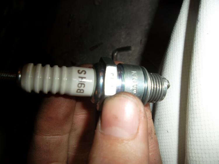

flesh38 Posté(e) le 28 mars 2013 Auteur Signaler Posté(e) le 28 mars 2013 que ce sois au kick ou au démarreur electrique il s'allume pas Donc : -j'ai de la compression, j'ai roulais avec le scoot correctement (donc cylindre/piston bon je pense) -La variation est correcte -carburateur est néttoyé mais pas réglé, sauf que je sais pas régler un moteur éteint -bougie neuve qui fait des petites étincelles au kick comme a l'allumage electrique, donc a mon avis antiparasite et cdi bon -les durites sont pas bouchées/pliés puisque l'essence arrive jusqu'au carburateur

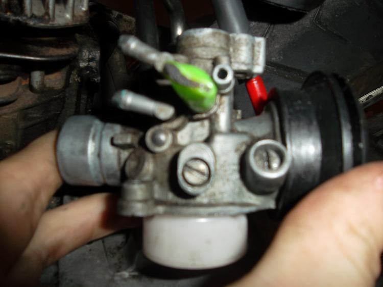

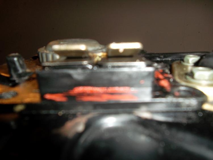

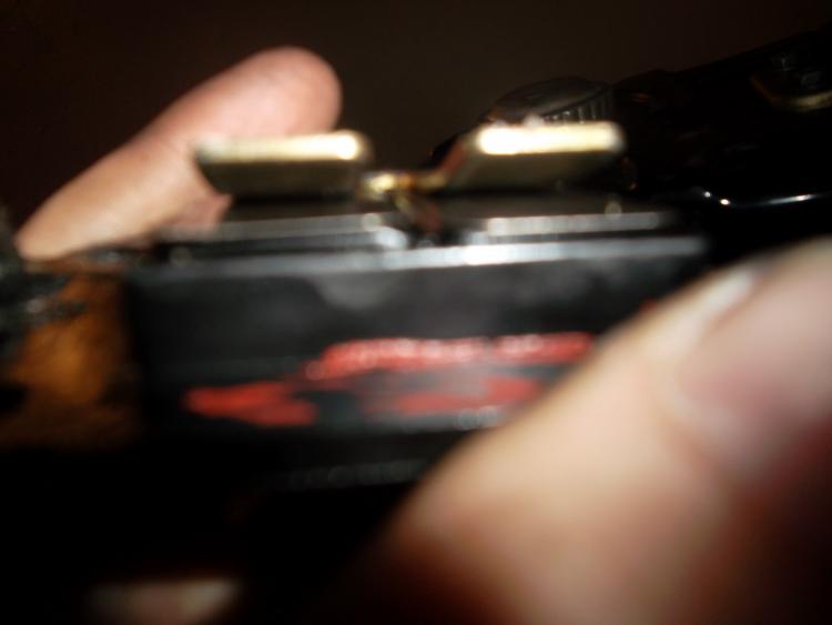

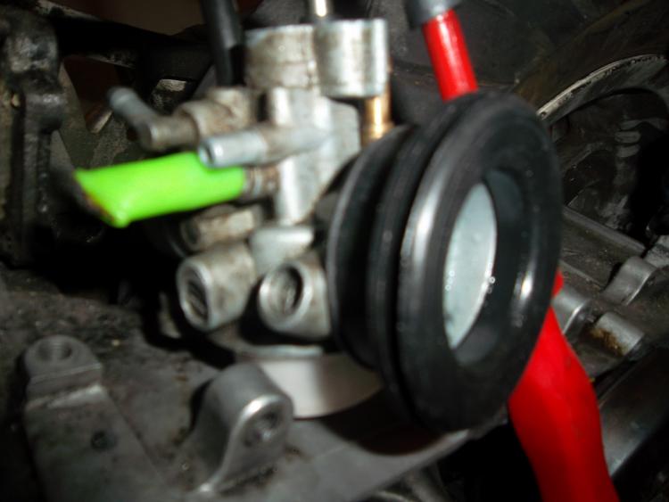

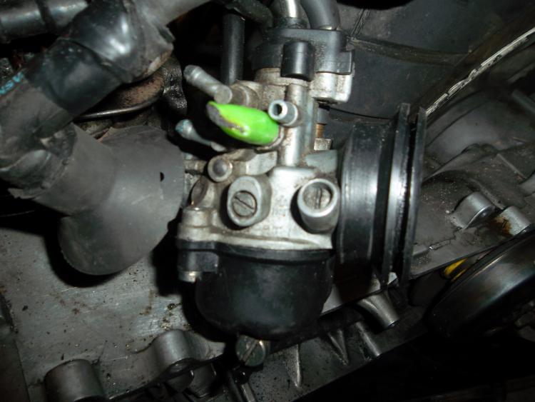

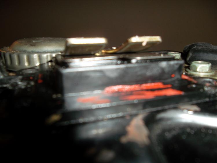

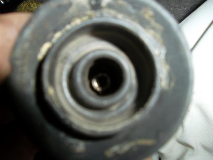

flesh38 Posté(e) le 28 mars 2013 Auteur Signaler Posté(e) le 28 mars 2013 Je viens de remonter chez moi, j'ai des photos et pas de resultat.. Donc déjà : -un des deux clapets a un peu de jeu (vidéo + photo) -en mettant de l'essence par la culasse le scoot a démarrer mais s'est éteint aussi tôt (a cause de ce qui suit) et a un peu fumer -en débranchant la durite d'essence du carburateur j'ai eu plein d'essence qui a couler, mais après en voulant la remettre elle s'est débrancher du réservoir et à partir de ce moment la l'essence ne veut plus couler par la durite (et pas non plus par la pièce entre durite et réservoir) -j'ai visser toutes les vis de mon carburateur à fond -j'ai un gicleur principal de 90, le plus petit gicleur (a coter du principal) de 35(0), et l'autre gicleur de 45 -aiguille au 2eme cran (en partant du haut)
alex du 59 Posté(e) le 28 mars 2013 Signaler Posté(e) le 28 mars 2013 c'est normal que l essence a arrêter de couler parce qu il faut aspirer par l autre de dépression est ca coule vis ta vis de richesse à fond et devisse la a 1 tours et demi voir 1 tours 3/4 tu as pas inverser les durite ? dépression/ essence
flesh38 Posté(e) le 28 mars 2013 Auteur Signaler Posté(e) le 28 mars 2013 Desoler pour le double post mais je trouve ça plus clair :) Si jamais vous remarquez quelque chose d'anormal, dites le moi ! Et la vidéo :
flesh38 Posté(e) le 28 mars 2013 Auteur Signaler Posté(e) le 28 mars 2013 c'est normal que l essence a arrêter de couler parce qu il faut aspirer par l autre de dépression est ca coule vis ta vis de richesse à fond et devisse la a 1 tours et demi voir 1 tours 3/4 tu as pas inverser les durite ? dépression/ essence Non j'ai pas inverser les durites, par contre la visse de richesse c'est celle pres de la BAA ? ou au milieu du carburateur

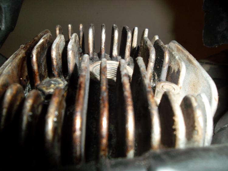

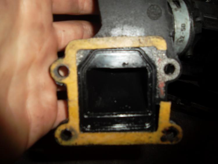

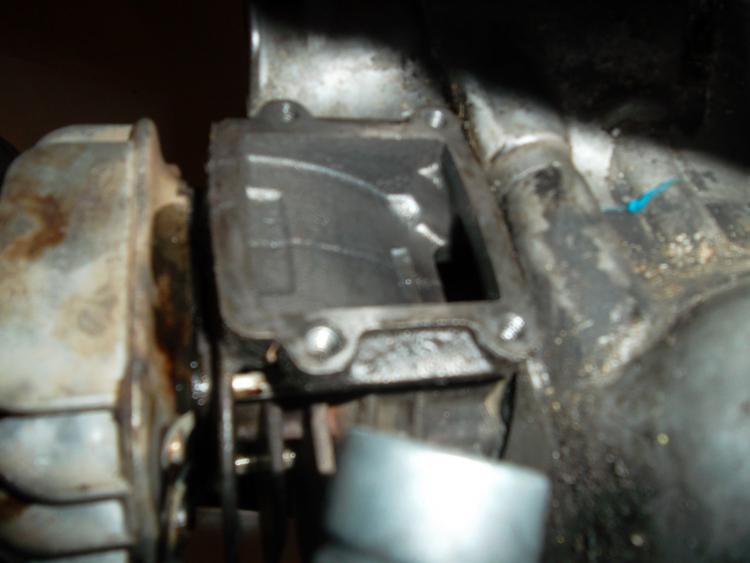

alex du 59 Posté(e) le 28 mars 2013 Signaler Posté(e) le 28 mars 2013 alors il faudrai remettre boîte à air pour les réglage ,ta culasse as une drole de couleur tu as mis le cache cylindre pour tester ,ta vis de ralentie est trop serrer ,joint de boîte a clapet hs, clapet il doit être coller normalement pas d ecard

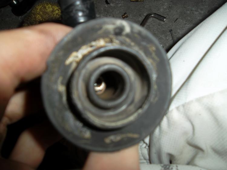

alex du 59 Posté(e) le 28 mars 2013 Signaler Posté(e) le 28 mars 2013 et la vis sur ta bougie et pas coince dans l anti parasite ou il est comme ca ?
flesh38 Posté(e) le 28 mars 2013 Auteur Signaler Posté(e) le 28 mars 2013 alors il faudrai remettre boîte à air pour les réglage ,ta culasse as une drole de couleur tu as mis le cache cylindre pour tester ,ta vis de ralentie est trop serrer ,joint de boîte a clapet hs, clapet il doit être coller normalement pas d ecard J'ai la baa de mise j'ai plus de cache cylindre ma vis de ralentie est serrée à fond pour pouvoir tenir le ralenti et favoriser le démarrage et pour la BAC, faudrait que je m'en rachette une ?? Je voudrais juste que le scooter démarre, par qu'il sois impeccable ^^
alex du 59 Posté(e) le 28 mars 2013 Signaler Posté(e) le 28 mars 2013 Non j'ai pas inverser les durites, par contre la visse de richesse c'est celle pres de la BAA ? ou au milieu du carburateur celle du millieu ralentie l autre vis de richesse

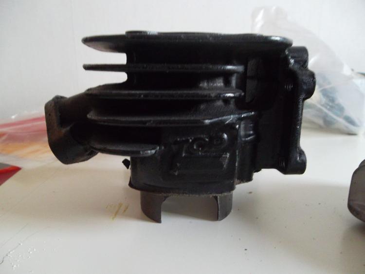

JSP SCOOTER (tom67) Posté(e) le 28 mars 2013 Signaler Posté(e) le 28 mars 2013 il y a aussi une fuite au joint de culasse, on le voit sur une des photos. tes lamelles de clapet tu peux juste les retourner pour qu'elle colle a nouveau. on ne peut pas rouler sans cache cylindre, c'est le refroidissement, c'est comme rouler sans liquide de refroidissement sur un LC. démonte moi ce moteur du scootn nettoie le a la brosse à dents/essence ou mazout, change ton cylindre piston, fait un truc propre !

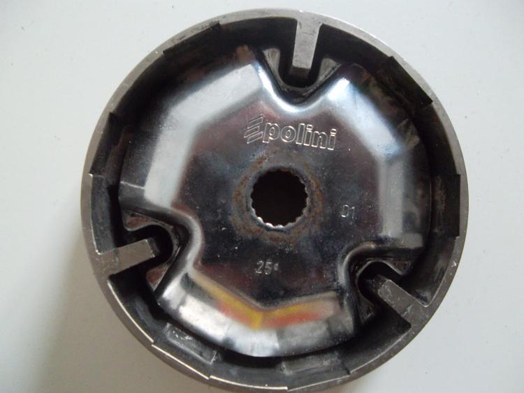

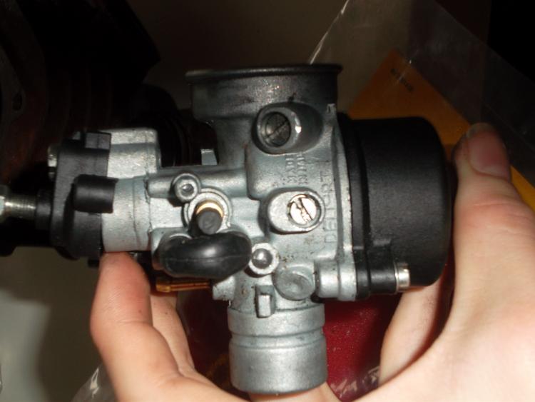

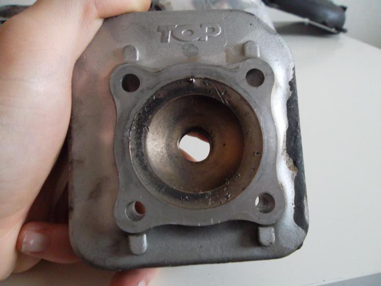

flesh38 Posté(e) le 28 mars 2013 Auteur Signaler Posté(e) le 28 mars 2013 peut être qu il était en amorce est il est peut être serrer au point ou t en ai deculasse tu sera fixer parce que rouler sans cache cylindre ca chauffe vite c'est cette pieces la qui permet de refroidir ton moteur donc Comment ça retourner les clapets ? :huh: Je vais en acheter un alors de cache cylindre Je peux pas démonter le moteur, par contre j'ai des hm en rabes qu'il ma donner avec, il me semble que c'est un origine et un 70 top perf trophy (a confirmer !) sans piston, donc a la limite je pourrais acheter piston/cache cylindre et tout monter.. ? j'ai aussi un variateur polini mais je sais pas ce qu'il vaut.. Et je crois que mon carburateur 17.5 est un faux : "DELLORT" le O serait pas tombé ? Vos avis s'iouplait :p

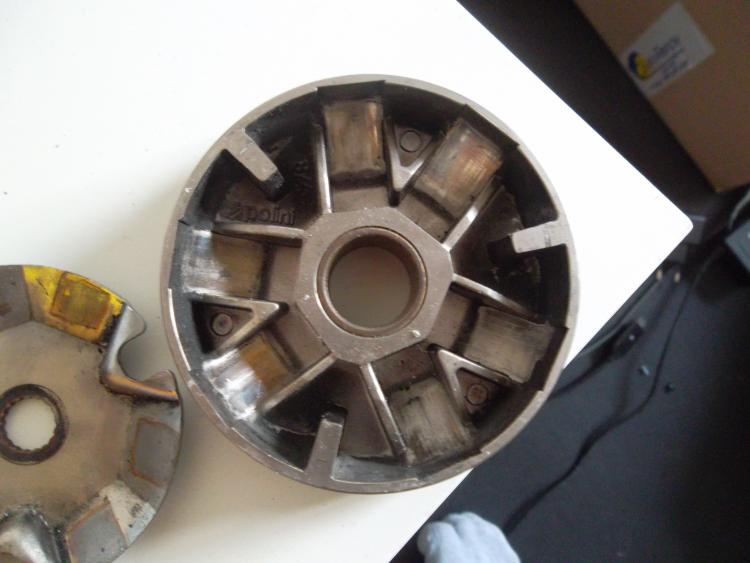

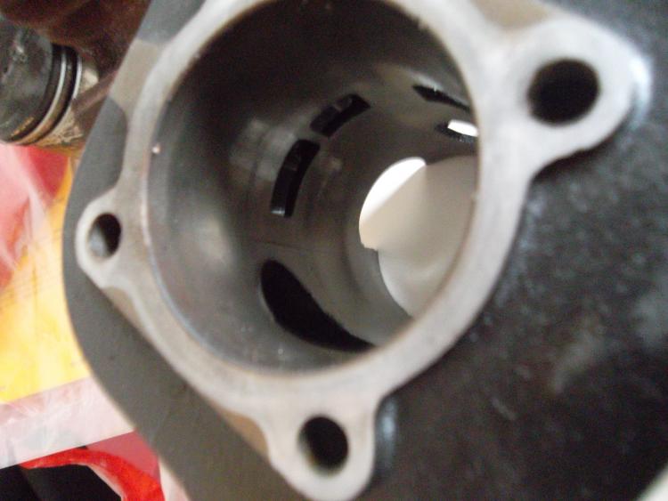

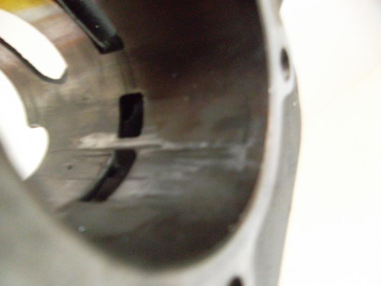

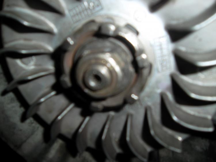

Binouze Posté(e) le 28 mars 2013 Signaler Posté(e) le 28 mars 2013 (modifié) Le cylindre est sérré ;) Puis il manque les guide au variateur Modifié le 28 mars 2013 par Brigade Anti-Criminalité
Lou-Pierre Posté(e) le 28 mars 2013 Signaler Posté(e) le 28 mars 2013 Sympa les marques de détonation dans la culasse. Qui vont bien avec les traces d'amorces sur le cylindre, ça aurait bien ça place à la poubelle tout ça. Bizarre le carburateur, j'avais jamais vu de carburateur avec Dell Orto écrit sans le O, mais pour le coup c'est marrant !
flesh38 Posté(e) le 29 mars 2013 Auteur Signaler Posté(e) le 29 mars 2013 Donc à part le variateur, c'est inexploitable ? Et il vaut quoi le variateur polini niveau perf sur une configuration' comme celle-la ?
