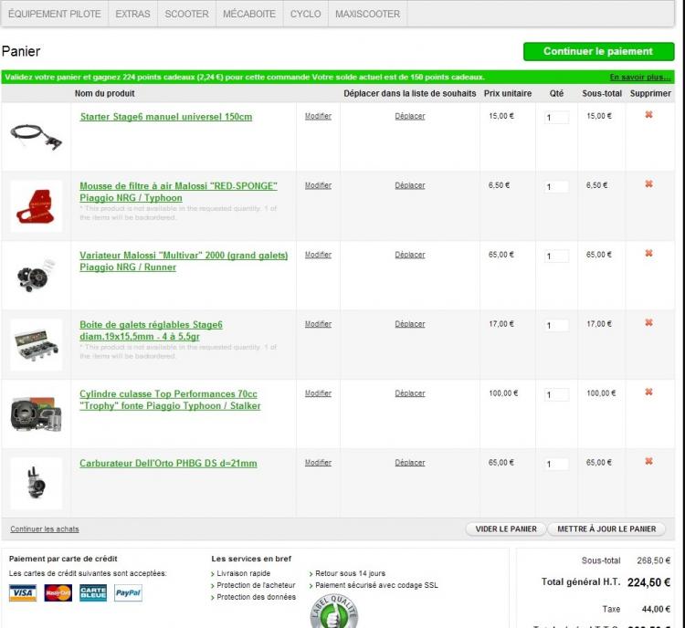

Bonsoir , vous connaissez mon niveau en mécanique donc j'aurai voulu savoir si tous était correcte et j'ai plusieurs questions comme d'habitude :)
Déjà mon panier :
post-14624-0-21396700-1364427472_thumb.j
Que pourrais-je rajouté pour 100 euro de plus ?
Est ce que mon pot touring va me bridé a mort ?
Avec ce nouveaux variateur je dois prendre des galets de combien ?
Les ressort d'embrayages  j'ai des mallossi jaune
Et questions gicleur je prends des combien ?

Le carburateur de 21 si tu restes en pot touring, je trouve ça un peu inutile, un 19 suffirait.
En ce qui concerne les réglages galets/gicleur, à toi d'essayer, on peut pas te dire d'avance quel réglage sera le bon.

Ah ouais ? fin je sais pas si je change le pot vu que j'habite dans le 93 j'ai pas envie que le scooter se fasse autant remarqué avec un beau yasuni , simillaire au yasuni moins cher y'as quoi ?

ba a paris c'est sur qu'il vaut ieux être en type origine car les policier sont tres bien equipes
sinon c'est sur que le pot va te brider mais tu vas bien rouler quand même
et pour info les galets reglable c'est pas pour rouler tous les jours juste pour faire t'es réglage

Ah ouais d'accord donc faudrai prendre des combien a peu prés ?
Met le pot touring va me bridé beaucoup je pourrai faire du 85 / 90 ?
Je dirais même avec ton 17.5 se serra parfait ! pas besoin du 21 !

Pourquoi ne pas prendre un variateur MHR Team au lieu du Multivar grands galets ?

perso je vois pas d 'incoherence dans ton panier mis a par le fait que t " as oublier de prendre des ressorts d 'embrayages
et dans les galets j' aurais tapé plus haut en grammage genre 5.5-    6 - 6.5- et 7
t 'as oublié les gicleurs aussi 70  75 80 ca devrais aller
le carburateur 21 c 'est pas indispensable
par contre prends une cage à aiguilles neuve
pour le starter tu peux prendre ca : http://www.maxiscoot.com/starter-a-levier-pour-carburateur-phva-phvb.html
a la place de ton Stage6 c 'est moins cher et tu te prendra pas la tete à faire passer le câble

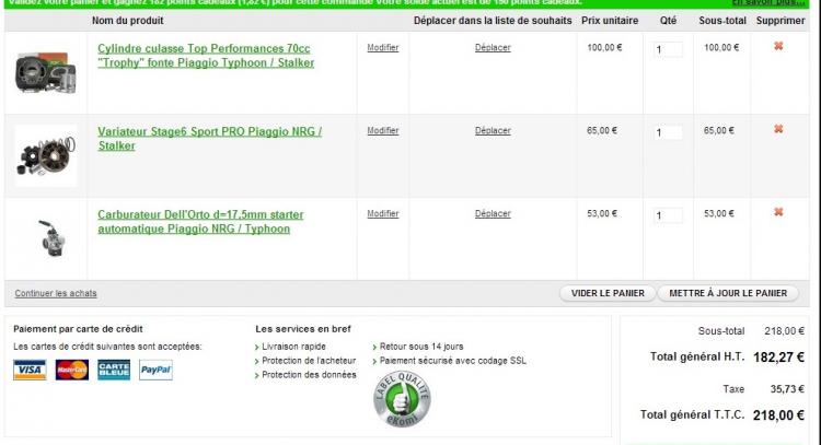

Et la c'est bon i manque plus que les galets , j'ai déjà les ressort d'embrayage jaune mallosi
Changement effectué > Passé de 19 en 17,5 carburateur
Plus besoin de câble de starter manuel vu que le 17.5 et en automatique non ?

Oui c'est bien un DO 17.5 d'origine, mais les pièce à l'intérieur ne sont pas celles d'un vrai 17.5, il est adapté comme un 12. C'est à dire un gcleur de ralentit plus petit, pareil pour le boisseau l'aiguille etc...  Ce qui fait que c'est chiant à régler.
tout a fait et au prix ou sont les pieces que tu cite autant racheter un "vrai carburateur 17.5" avec la bonne aiguille et tout et tout
Pas d'accord.
Ayant eu plusieurs Piaggio, jamais eu de souci, ça a toujours marché impec bien entendu ça sous entend débrider le carburateur, et enlever la tutelle de la boîte à air pour faire passer plus d'air
l'entrée d'air est bien en 17,5 et quand le boisseau est en haut c'est bien le volume d'air d'un 17,5 qui passe, ensuite a haut régime je crois que c'est seul le gicleur principal qui joue (et un petit peu l'aiguille mais ça doit être minime) donc au pire le ralenti et la taille du boisseau à ce régime ça doit pas être hyper important, donc si il peut éviter les frais pour une différence vraiment minime... Autant prendre un 19

J'ai sauté sur un 19 les gars sachant que mon carburateur est un peu fatigué sa fera du bien un nouveau dell orto
