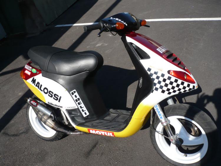

Tien, si ça peut te convaincre!! regarde bien le compteur de la bagniole, dit toi bien je tape la même chose avec mot GP et mon carburateur 17.5... mais bon, je doit avoué que la transmission nous aide pour beaucoup... sans ça, on ce cerai colé du 110 maxi compteur scoot sois 100km/h réel a penne...
Et voilà une vidéo de mon scoot juste pour le bruit! (sans allumage, sans clavette... et malgré ma double transmission longue, sa ne m’empêche pas d'avoir autant de pèche comme sur la vidéo)! ;)
Modifié par samoinsa974
tu as quel rapport de transmission?
et d'origine tu as quel rapport?
c'est un NRG sa?? ils ont bien changé lol
j'en avais un ancien
Modifié par tom67
