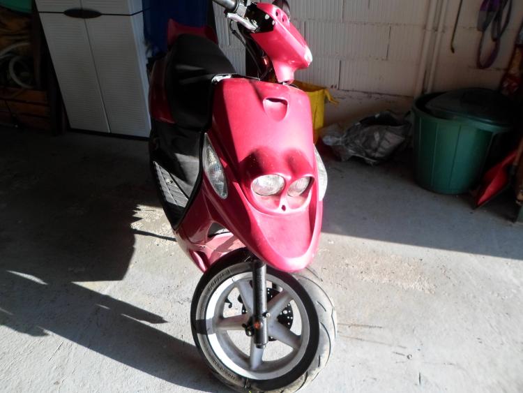

JSP SCOOTER (tom67) Posté(e) le 24 avril 2013 Signaler Partager Posté(e) le 24 avril 2013 (modifié) Hello :) et merci d'avance à ceux qui suivrons ce sujet. Je viens d'acheter un rocket à retaper complet environ le 10ème deux roues que je retape depuis que j'ai le permis en 2001, c'est une passion Je l'est acheté uniquement car c'est une bonne occasion, l'utilisation serra de petits trajets (promenades + petites courses) avec ma femme durant les beaux jours, et on le revendra par la suite Niveau moteur il a environ 13000 km Il est complet (sauf détails), le vilebrequin est à changer parce que les cannelures du vilebrequin/variateur sont bouffés.. dessus il y avais = kit 50 malossi sport fonte qui a 5000 km environ, pot Léovince ZX très rouillé, carburateur 17.5 et variateur malossi en mauvais état. Finalement j'en ai eu pour plus de 1200 euros de rénovation + le prix de l'achat. Voilà la petite configuration neuve = Vilebrequin TOP RACING NG évolution Kit 70 bidalot replica Pot Tecnigas Trek Courroie Polini peugeot Variateur TOP RACING NG, GP Limiteur de régime(bride) embrayage Stage6 Mk2 carburateur 21 do black edition Transmision top perf 15/41 secondaire clavette décalé SOMMAIRE photo et vidéo = Photos Colis et pièces neuves = page 8 - 13 - 20 - 25 - 26 - 30 Peinture = 22 - 23 - 24 - 28 Rénovation moteur = 9 - 27 - 28 Avancement divers = 5 - 6 - 7 - 11 - 12 - 13 - 15 - 16 - 26 - 30 - 31 - 32 Vidéos Sablage carter = 9 Carter de kik personnalisé = 12 + 21 Pot = 13 KIT = 14 vilebrequin = 18 Transmission = 27 Voilà à quoi il ressemble, photo que le vendeur m'as envoyé = Booster Rocket léopard Modifié le 28 février 2016 par tom67 (Fb= JSP SCOOTER) 2 Lien vers le commentaire Partager sur d’autres sites More sharing options...

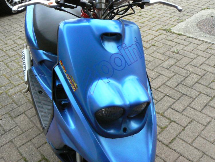

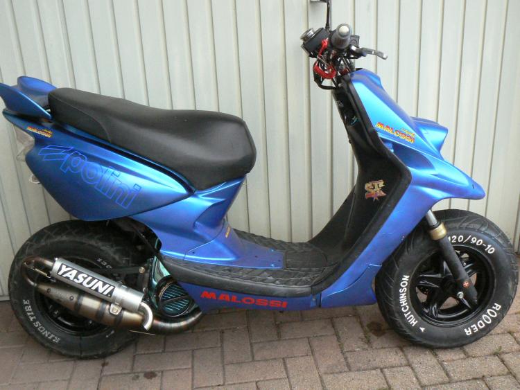

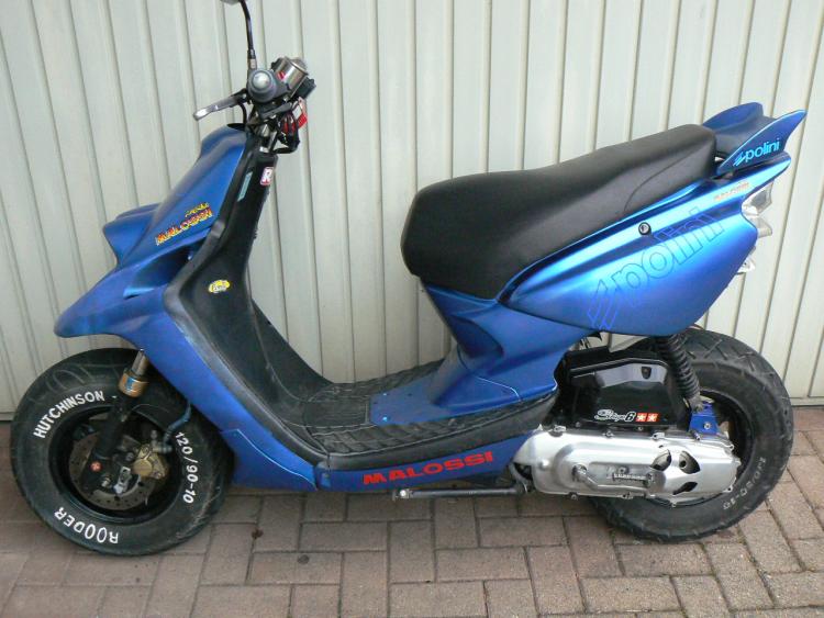

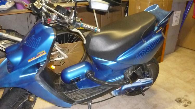

JSP SCOOTER (tom67) Posté(e) le 24 avril 2013 Auteur Signaler Partager Posté(e) le 24 avril 2013 (modifié) J'avais déjà un rocket bleu métal mat (entre autres, celui là serra mon 8ème scoot il me semble + une 103 de 14 à 16 ans ^^), et j'avais fait faire des autocollants POLINI (bleu) et MALOSSI (rouge) sur mesure = ps= (dépensé 70€ pour installer une BAA de kart malossi que j'ai due virer dans la foulée car inréglable après des heures de réglage carburateur (21PWK), trop riche en bas et trop pauvre en haut, rien à faire j'avais tout essayé, probablement à cause du tuyau..) Modifié le 24 avril 2013 par tom67 Lien vers le commentaire Partager sur d’autres sites More sharing options...
