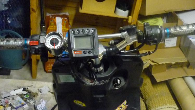

jason89 Posté(e) le 1 mars 2014 Signaler Posté(e) le 1 mars 2014 Pas mal!! Tu compte changer ton guidon d'origine ?
JSP SCOOTER (tom67) Posté(e) le 1 mars 2014 Auteur Signaler Posté(e) le 1 mars 2014 (modifié) Pas mal!! Tu compte changer ton guidon d'origine ? Non pas sur celui là, sa vas bien comme sa, j'en ai eu d'autres tkt pas :P comme celui la par exemple ^^ Modifié le 1 mars 2014 par tom67
jason89 Posté(e) le 1 mars 2014 Signaler Posté(e) le 1 mars 2014 ouai ça fait bien mais je prefaire les guidon vtt ! le bleu est jolie !! 1

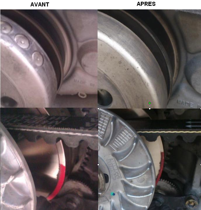

JSP SCOOTER (tom67) Posté(e) le 1 mars 2014 Auteur Signaler Posté(e) le 1 mars 2014 voilà déjà les photos de avant et après la différence est là, c'est juste ce qu'il falait :) après un peu d'usure de la courroie, elle effacera totalement le rouge restant :cool2:
lapin Posté(e) le 1 mars 2014 Signaler Posté(e) le 1 mars 2014 c'est mieux tu a besoin d emetre des rodelle plus fine encore ou pas comme plus large la courroie
JSP SCOOTER (tom67) Posté(e) le 1 mars 2014 Auteur Signaler Posté(e) le 1 mars 2014 (modifié) c'est mieux tu a besoin d emetre des rodelle plus fine encore ou pas comme plus large la courroie non je n'ai rien eu à modifier niveau rondelle de comp, c'était bon comme sa.. Modifié le 1 mars 2014 par tom67
JSP SCOOTER (tom67) Posté(e) le 1 mars 2014 Auteur Signaler Posté(e) le 1 mars 2014 du monde pour la vidéo ?
lapin Posté(e) le 1 mars 2014 Signaler Posté(e) le 1 mars 2014 Bonne nouvelle il reste plus grand chose du trait sa veut dire tu profite de presque toute la plage variation
JSP SCOOTER (tom67) Posté(e) le 2 mars 2014 Auteur Signaler Posté(e) le 2 mars 2014 (modifié) Bonne nouvelle il reste plus grand chose du trait sa veut dire tu profite de presque toute la plage variation oui mais là la courroie est neuve, après elle effacera tout une fois un peu usée faudrait tester une courroie d'origine de ludix, peut être moins large mais la même longueur, ça peut être encore mieux :) Modifié le 2 mars 2014 par tom67
lapin Posté(e) le 2 mars 2014 Signaler Posté(e) le 2 mars 2014 (modifié) oui mais là la courroie est neuve, après elle effacera tout une fois un peu usée faudrait tester une courroie d'origine de ludix, peut être moins large mais la même longueur, ça peut être encore mieux :) tu veux dire une top perf de ludix athena ect Modifié le 2 mars 2014 par lapin
