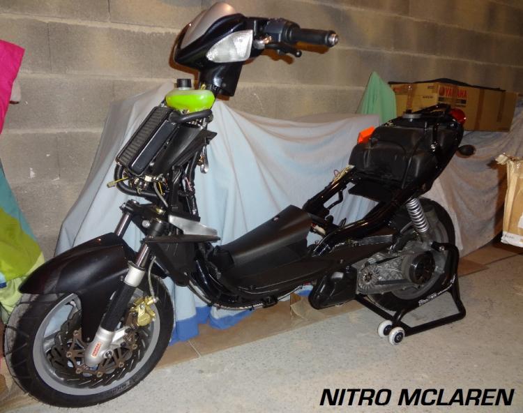

S1629 Posté(e) le 29 décembre 2014 Auteur Signaler Posté(e) le 29 décembre 2014 Bonsoir à tous! Des petites news... Montage d'une variation complète Malossi Overange. Et pose du marche pied pour montage de la batterie et vérif du circuit électrique. ;-)
lapin Posté(e) le 29 décembre 2014 Signaler Posté(e) le 29 décembre 2014 Sa prend forme tout sa Manque encore quel truc pour quil prenne la route
flostunt76 Posté(e) le 29 décembre 2014 Signaler Posté(e) le 29 décembre 2014 je suis super beau projet 1

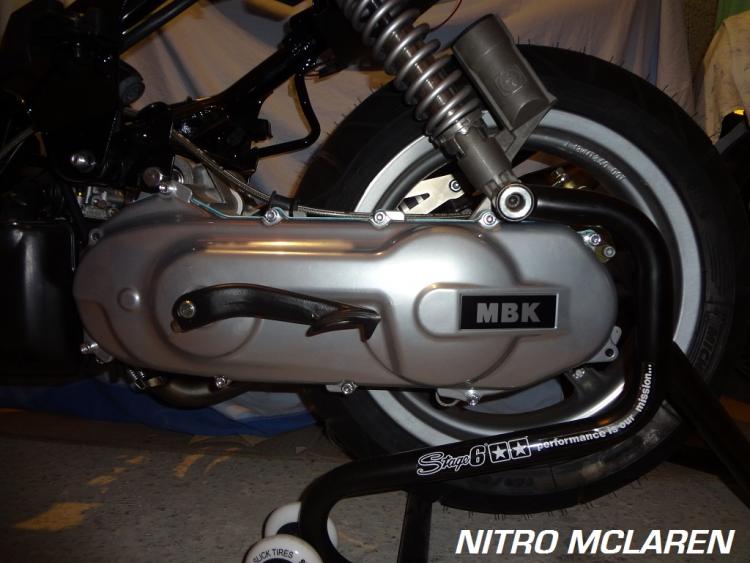

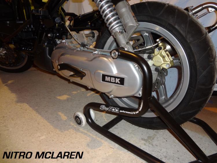

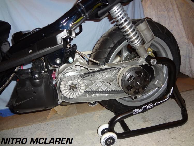

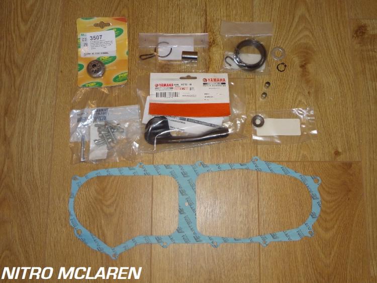

S1629 Posté(e) le 9 janvier 2015 Auteur Signaler Posté(e) le 9 janvier 2015 Bonsoir à tous! Variation quasiment fini d'être montée... Il me manque les galets de 5gr et go fermé pour rodage! J'ai monté le carter de kick! Il me manque deux vis... Vous pouvez voir que j'ai pas monté le kick d'origine peinture grise car il se fait plus chez MBK! Remplacé par un gris granuleux qui coute près de 70€ et donc mon noir de 15€ officiel Yamaha c'est quand même plus économique! 2
tomMpower Posté(e) le 9 janvier 2015 Signaler Posté(e) le 9 janvier 2015 Bonsoir à tous! Variation quasiment fini d'être montée... Il me manque les galets de 5gr et go fermé pour rodage! J'ai monté le carter de kick! Il me manque deux vis... Vous pouvez voir que j'ai pas monté le kick d'origine peinture grise car il se fait plus chez MBK! Remplacé par un gris granuleux qui coute près de 70€ et donc mon noir de 15€ officiel Yamaha c'est quand même plus économique! Que du nickel félicitation c'est ce que j'aime ;)
lapin Posté(e) le 9 janvier 2015 Signaler Posté(e) le 9 janvier 2015 CoolTu met un joint toi au carter de kick
S1629 Posté(e) le 10 janvier 2015 Auteur Signaler Posté(e) le 10 janvier 2015 Merci tomMpower! ;-) Ben oui lapin comme tout scooter... Pas toi???
lapin Posté(e) le 10 janvier 2015 Signaler Posté(e) le 10 janvier 2015 Non j en ai jamais mis Trop casse pied a remettre je vois pas trop l interer car si il manque pas de vis et que c'est bien serrer pas de poussiere
S1629 Posté(e) le 10 janvier 2015 Auteur Signaler Posté(e) le 10 janvier 2015 Le joint n'est pas pour la poussière mais pour l'eau... humidité est l'ennemi! 1
tomMpower Posté(e) le 10 janvier 2015 Signaler Posté(e) le 10 janvier 2015 et puis c'est pas si galére tu sait ^^ car il est maintenue par tes petit pions :D 1
