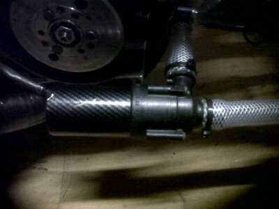

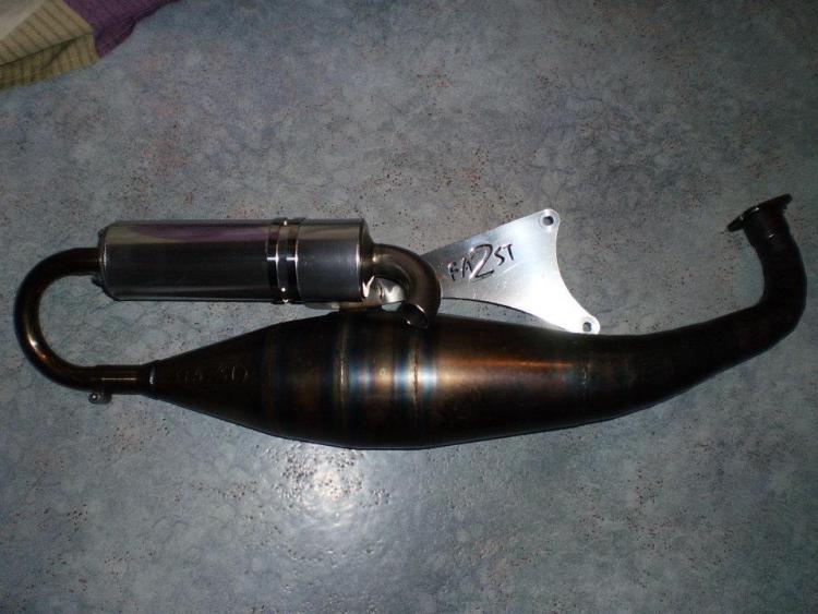

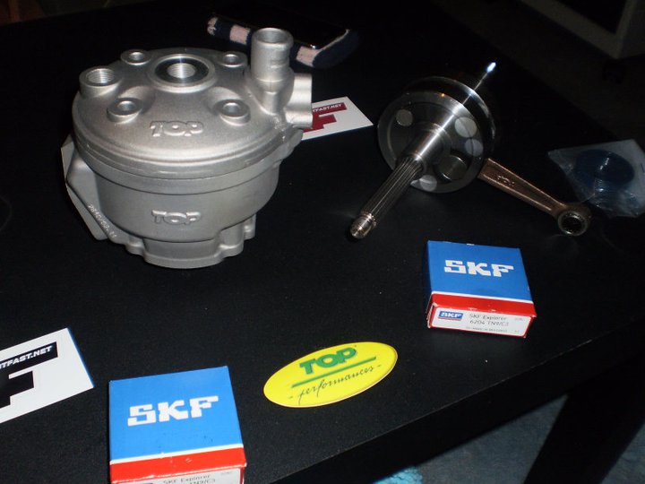

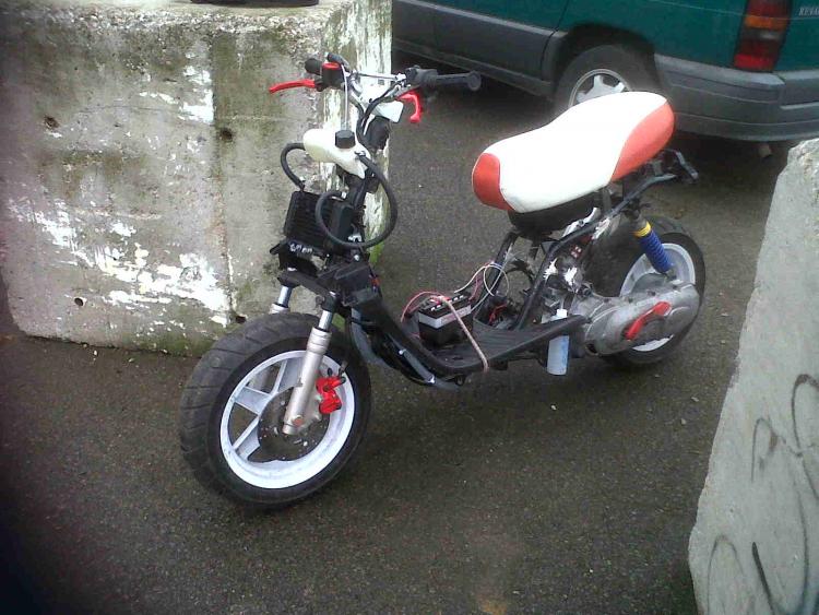

configuration :
Pack Top alu 86
pot 2FAST 80
cale et pipe Stage6
VL14 + cale de 5mm
carburateur Polini PWK 28
variateur doppler SB2R
poulie Stage6
transmi origine pour le moment
allumage origine :s avec volant magnétique fraiser , cdi TOP PERF avance variable et clavette décalé
pompe à eau de R21
radiateur NRG
etc...
je tiens a préciser que le scooter est loin d'être terminer j'ai fait des essais rapidement c'est pour cela que la batterie est tenu par un tendeur

SpitreH    1
vidéo bientôt les mecs :) mais j'attends mes gicleurs car en ce moment j'ai un 148 et bougie blanche ...
Partager ce message
Lien à poster
SA'Prod    58
a ouai , il tourne déjà ton scoot ?
Partager ce message
Lien à poster
SpitreH    1
oui mais pour les réglages provisoire vu que le temps est mauvais , une fois le printemps il sera démonté pour tout ce qui est esthétique :)
