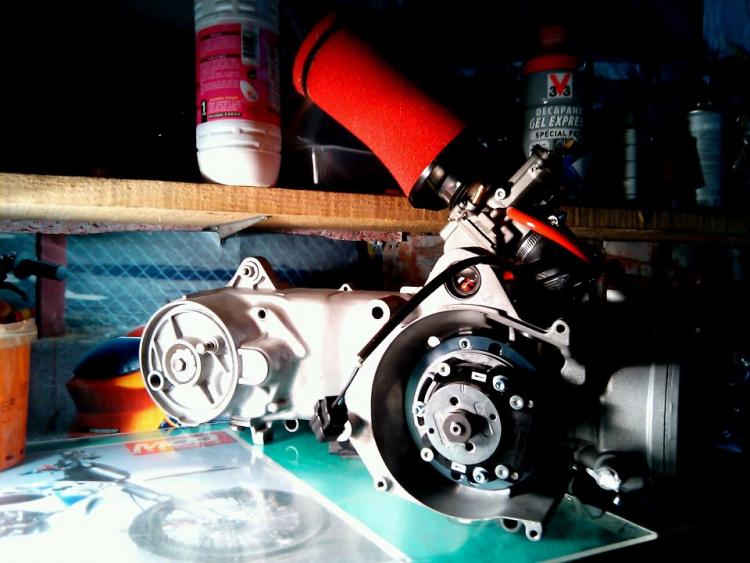

SpitreH Posté(e) le 7 mars 2012 Auteur Signaler Posté(e) le 7 mars 2012 voilà les news, voir photos...:) mais allumage bidalot neuf ne donnant aucune étincelle donc il faut que je rappel maxiscoot ...:'(:'(
akina-lnf-23 Posté(e) le 7 mars 2012 Signaler Posté(e) le 7 mars 2012 joli bloc est ça fais chier pour ton allumage
SpitreH Posté(e) le 7 mars 2012 Auteur Signaler Posté(e) le 7 mars 2012 joli bloc est ça fais chier pour ton allumage merci :) oui mais bon y doit avoir une série d'allumage défectueux car mon pote y a une semaine pareil :s

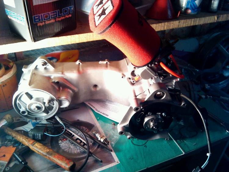

SpitreH Posté(e) le 8 mars 2012 Auteur Signaler Posté(e) le 8 mars 2012 Maxime a eu pareil je sais, je sais !! j'ai verifier au voltmetre rotor et stator monté: il envoi du jus, bobine hs je pense car il y a aucune résistance a l'ohm mettre en prenant l'arrivé et la sortie :'(:'(

fastrider76 Posté(e) le 8 mars 2012 Signaler Posté(e) le 8 mars 2012 jolie le bloc et j'espere que ton problème d'allumage va être resolue
SpitreH Posté(e) le 8 mars 2012 Auteur Signaler Posté(e) le 8 mars 2012 nouvelles photos, problème résolue, l'allumage bidalot factory produit une étincelle qu'à partir de 800 trs/min et vue que je kicker a la main ...(sans bougie bien sur, je tiens a mes mains Mdr) donc voilà :)
