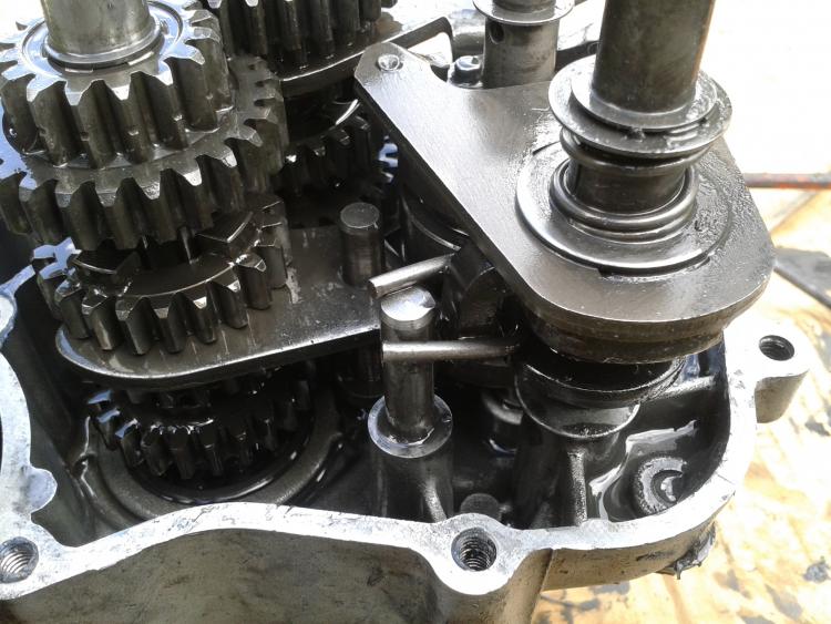

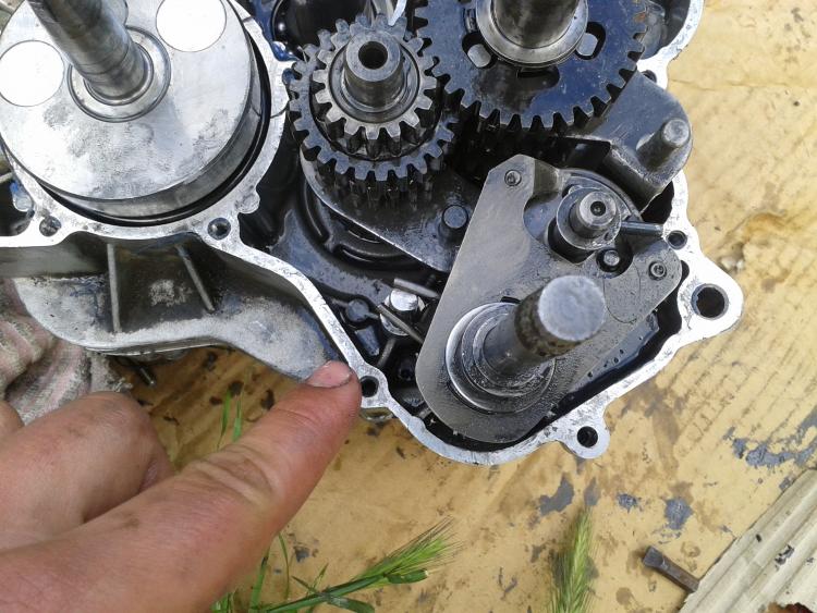

place à deux photos je veux savoir si il faut le mettre comme ceci ou avec les deux branches de part et d'autre ( centre de la photo ):
voilà pour ça et je me suis rendu compte trop tard que la rondelle sous l'axe secondaire dois manquer à l'appel d'après ce que je vois que mon autre moteur ( donc c'est la rondelle en trop dont je parlait ) du coup demain je vais devoir m'y remettre
