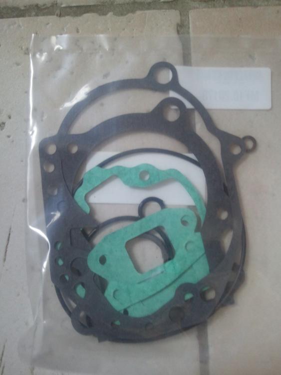

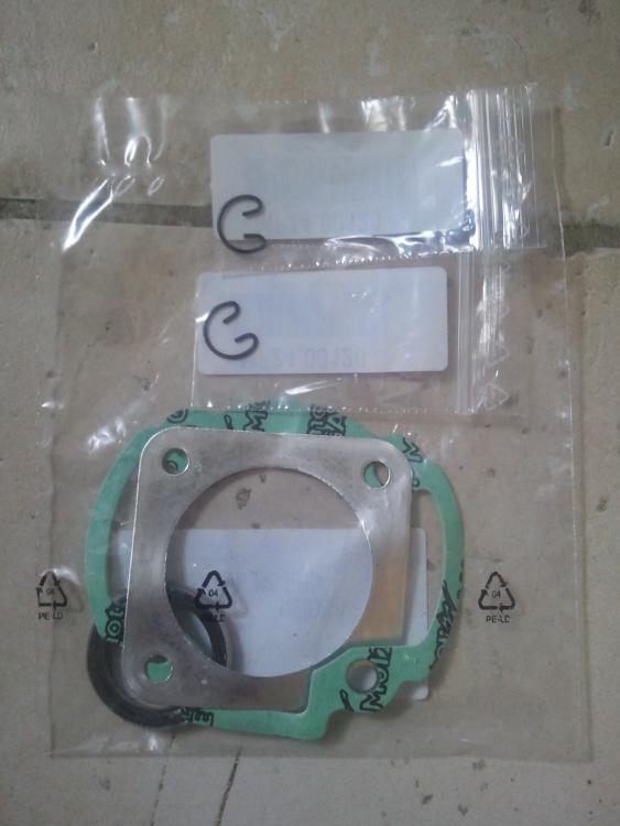

Pasternak Posté(e) le 20 juillet 2013 Signaler Posté(e) le 20 juillet 2013 Les joints pour Speedfight le font, la seule chose qui change, c'est le cylindre, les joints de pompe et ceux spécifique au cylindre LC osef. Pour les joins de BAC, pipe, transmi sont bons.
talak26 Posté(e) le 20 juillet 2013 Auteur Signaler Posté(e) le 20 juillet 2013 Et le joint de BM est également bon donc ? Mais si je met sa + un peu de pate a joint sa le fait ou pas Pasternak ?
Pasternak Posté(e) le 20 juillet 2013 Signaler Posté(e) le 20 juillet 2013 Il n'y a pas de joint de bas-moteur dans ce kit joint hein. :rheuuu:

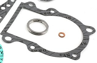

talak26 Posté(e) le 20 juillet 2013 Auteur Signaler Posté(e) le 20 juillet 2013 (modifié) C'est quoi sa alors : C'est exactement la même forme que le plan de joint de mon BM ^^ Modifié le 20 juillet 2013 par talak26
Pasternak Posté(e) le 20 juillet 2013 Signaler Posté(e) le 20 juillet 2013 Ah pardon, j'ai confondu avec le joint carter pompe. :)
talak26 Posté(e) le 20 juillet 2013 Auteur Signaler Posté(e) le 20 juillet 2013 (modifié) J'en revien a mes questions :P : Et le joint de BM est également bon donc ? Mais si je met sa + un peu de pate a joint sa le fait ou pas Pasternak ? Modifié le 20 juillet 2013 par talak26
talak26 Posté(e) le 21 juillet 2013 Auteur Signaler Posté(e) le 21 juillet 2013 (modifié) Tout a été commandé :) ! Modifié le 21 juillet 2013 par talak26
yann59490 Posté(e) le 22 juillet 2013 Signaler Posté(e) le 22 juillet 2013 Moi je serais toi met juste de la pate à joint car ça te fera deux aipaisseur sinon J'ai toujours mis que de la pate à joint et ça à toujours fonctionner car si tu met le joint fibre tu n'est jamais sur de l'étanchéité sauf si tu à un bas moteur neuf ce qui n'est pas le cas
talak26 Posté(e) le 22 juillet 2013 Auteur Signaler Posté(e) le 22 juillet 2013 Oui j'hésite..d'autres avis ?
Paulztw Posté(e) le 22 juillet 2013 Signaler Posté(e) le 22 juillet 2013 Je suis de l'avis a Yann, je préfère la pâte plutôt que les joints en papiers ;)
talak26 Posté(e) le 22 juillet 2013 Auteur Signaler Posté(e) le 22 juillet 2013 Je mettrai donc de la pâte :) et ensuite comment je fais pour savoir si y a pas de fuite d'air ?
Paulztw Posté(e) le 23 juillet 2013 Signaler Posté(e) le 23 juillet 2013 Ben, normalement si tu met bien sur le plan joint, ça va s’étaler une fois les 2 bloque moteurs liés, et c'est étanche, pour vérifier bah.. j'en sais rien mais normalement il y a pas de problèmes !

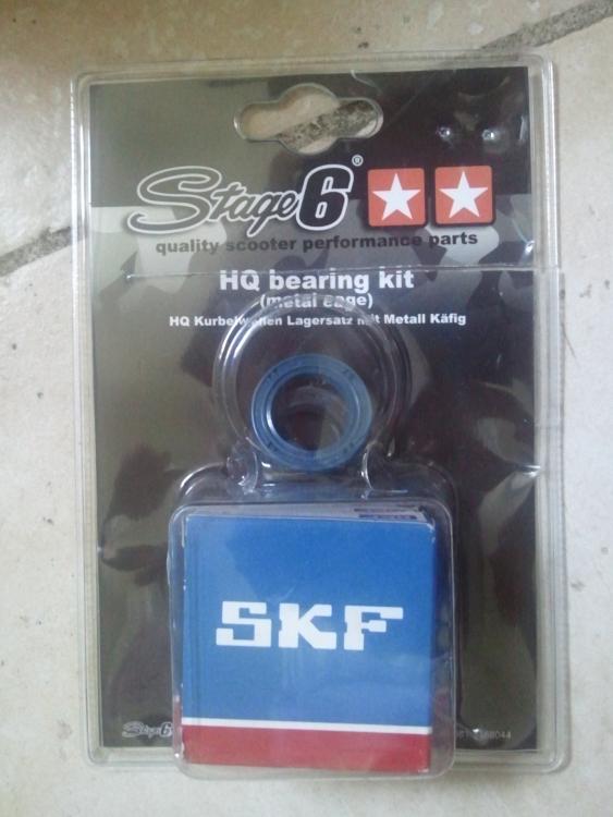

talak26 Posté(e) le 23 juillet 2013 Auteur Signaler Posté(e) le 23 juillet 2013 Bon j'espère que sa ira ^^ je prendrai des photos du montage ! Pour la technique de montage je sais pas encore si : -Je met les roulements sur le vilebrequin puis j'enfile les carters Ou si -Je mets les roulements dans les carters puis j'enfile le vilebrequin? C'est quoi le plus simple ?
tkr-furious Posté(e) le 24 juillet 2013 Signaler Posté(e) le 24 juillet 2013 je pense que les mettre sur le vilebrequin est plus simple
yann59490 Posté(e) le 24 juillet 2013 Signaler Posté(e) le 24 juillet 2013 Moi perso je les ai toujours mis dans le bas moteur mais si tu à un petit chalumeau ou décapeur thermique avec un congel ça te facilitera les chose

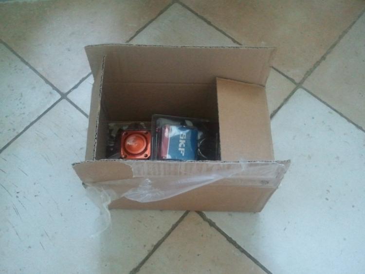

talak26 Posté(e) le 24 juillet 2013 Auteur Signaler Posté(e) le 24 juillet 2013 J'ai chalumeau + congel a disposition en effet. Mais se qui m'embête a vrai dire c'est de foutre les roulements au four, peur e les déformer... Photos du colis maxiscoot dans l'aprem !
Flo-Rian Posté(e) le 24 juillet 2013 Signaler Posté(e) le 24 juillet 2013 Tu chauffe les emplacement de roulement et ça va y aller comme du beurre et prépare ta pâte a joint direct sur un carter comme sa avec la chaleur tu vas pouvoir enfilé vilebrequin carter et refermer tranquillou !
talak26 Posté(e) le 24 juillet 2013 Auteur Signaler Posté(e) le 24 juillet 2013 Yep je vais faire sa, là j'attend le vilebrequin qui doit arriver aujourd'hui puis un pote va me passer un chalumeau jeudi donc montage vendredi ou samedi ! 1

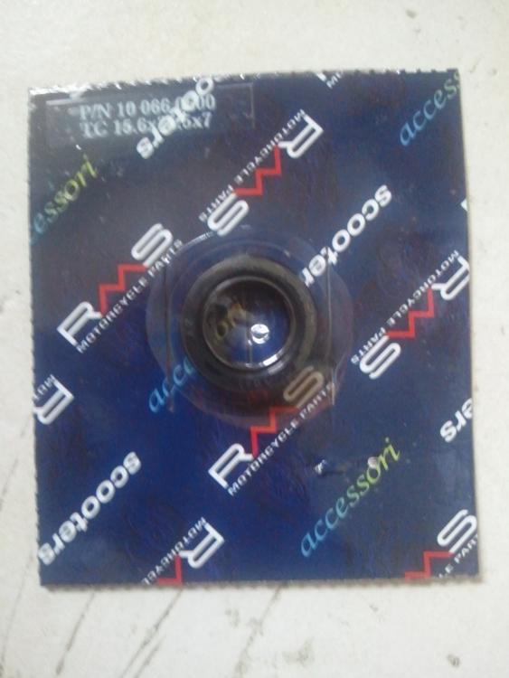

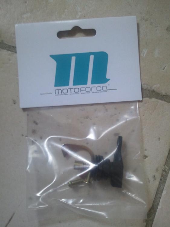

talak26 Posté(e) le 24 juillet 2013 Auteur Signaler Posté(e) le 24 juillet 2013 (modifié) Bon, les photos du colis MXS :) : Et avec tous sa j'ai eu un spy que j'avait pas commandé, je pense que c'est le spy du carter de transmission ^^ : Maintenant j'attend de recevoir mon vilebrequin, normalement demain ! Modifié le 24 juillet 2013 par talak26 1
