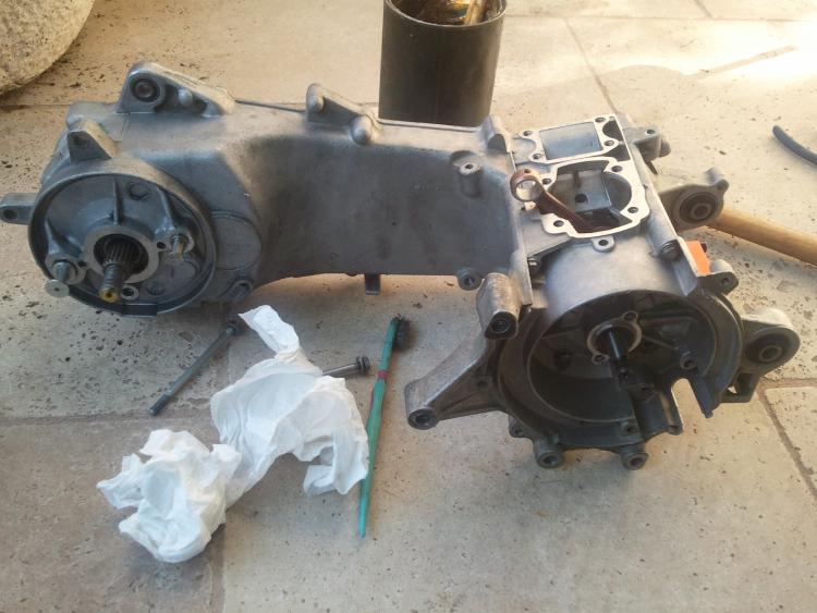

talak26 Posté(e) le 29 juillet 2013 Auteur Signaler Posté(e) le 29 juillet 2013 Putin les gars....les deux carters moteur ne se ferme pas entre eux :( J'ai mis les roulements sur le vilebrequin impeccable mais après quand je met le tout dans les carter sa le fait pas, je les ai chauffer 10 minutes chacun au chalumeau :( help !
talak26 Posté(e) le 29 juillet 2013 Auteur Signaler Posté(e) le 29 juillet 2013 Vite aidez moi ! Voilà les photos du soucis :
Paulztw Posté(e) le 29 juillet 2013 Signaler Posté(e) le 29 juillet 2013 Tu sépare les 2 bloques moteurs, tu chauffe celui qui as la partie transmi, tu fous le vilebrequin dedans, ensuite pate a joint, tu chauffe le coté moteur, tu ferme ! ;) 2

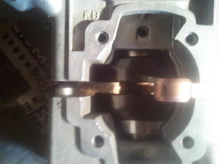

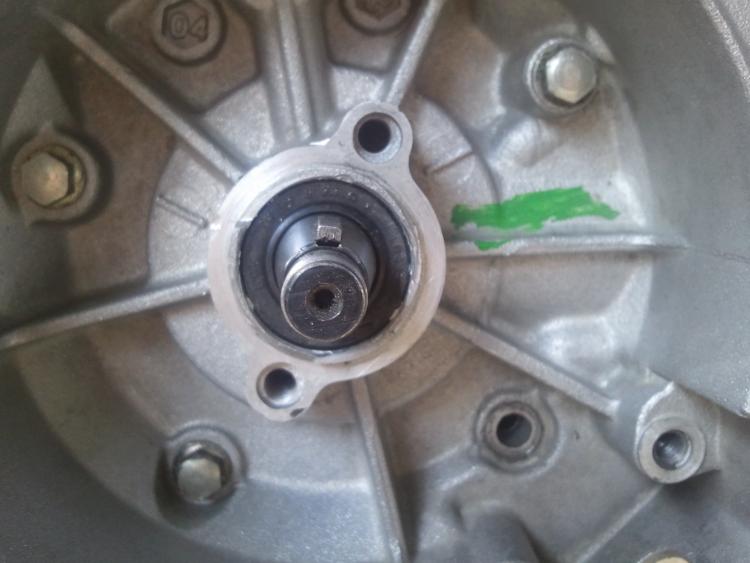

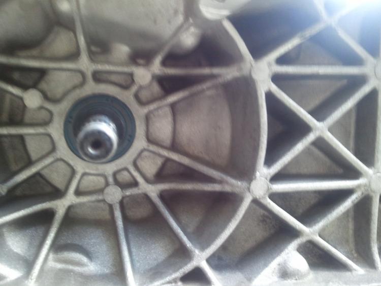

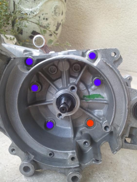

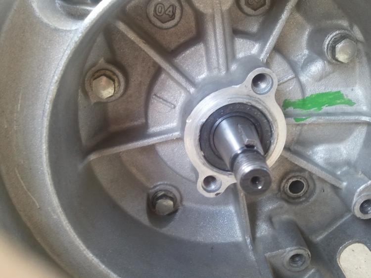

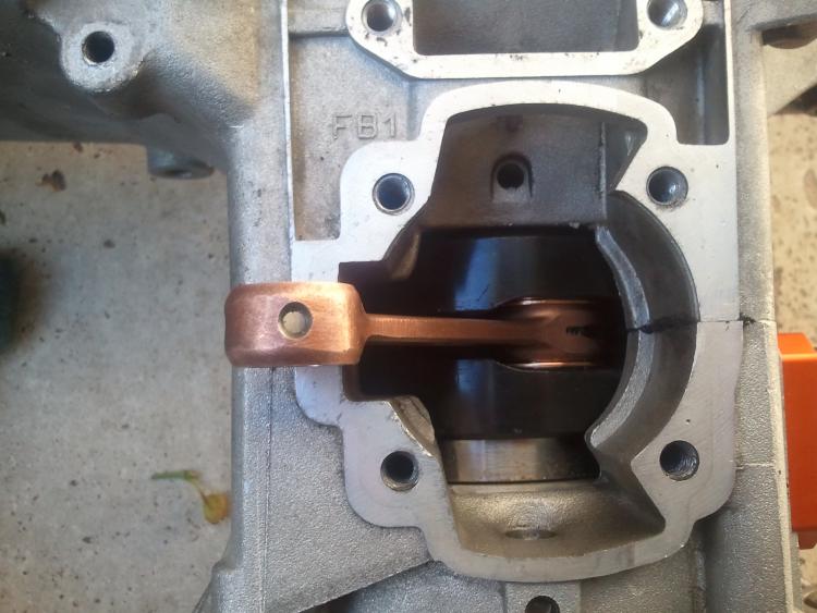

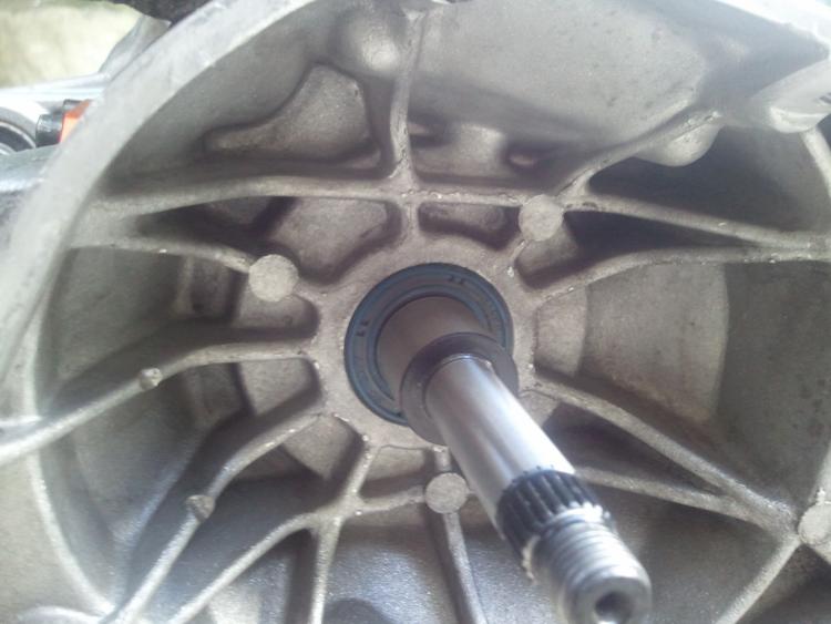

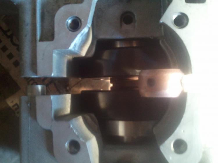

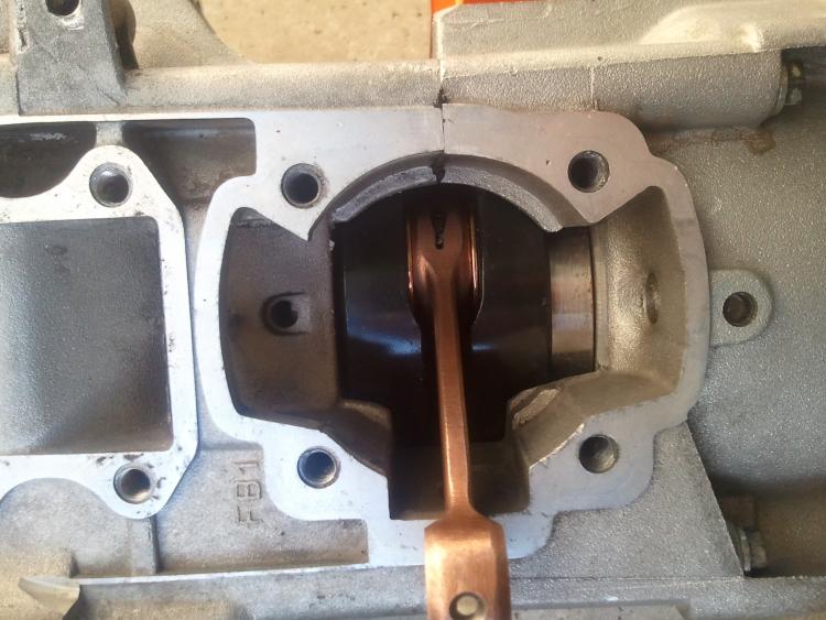

talak26 Posté(e) le 29 juillet 2013 Auteur Signaler Posté(e) le 29 juillet 2013 C'est ce que j'ai fait mais le roulement ne rentré pas au fond, du coup j'ai foutu l'ensemble (vilebrequin + roulements) au congel puis ça a fini par rentré niquel ! Mais comme toujours y m'est arrivé une merde (h) ! Une des vis du carter allumage a péter en la serrant, a l'intérieur ... du coup je sais pas que faire?? Quelques photos : D'après la photo trouvez vous le vilebrequin bien centré ? (Pas facile a voir car il a 3 masses ! ) : Et là on peut voir la vis qui manque en rouge.. : Ici les joints spy et la clavette, trouvez vous qui sont bien enfoncé ? :
Flo-Rian Posté(e) le 30 juillet 2013 Signaler Posté(e) le 30 juillet 2013 Le vilebrequin est pas trop centré je dirait ! Le joint spy coté variateur niquel mes lui de l'allumage enfonce le un poil plus mes pas trop parceque sinon tu vas devoir démonter car il sera avec le roulement ( sa m'est arrivé ) :p
Paulztw Posté(e) le 30 juillet 2013 Signaler Posté(e) le 30 juillet 2013 (modifié) Décale le vilebrequin vers le coté de l'admition ! Le mieux après, c'est de voir avec un jeu de cale ;) Ps : T'es maudit toi !! Modifié le 30 juillet 2013 par Paulztw
talak26 Posté(e) le 30 juillet 2013 Auteur Signaler Posté(e) le 30 juillet 2013 J'ai beau taper avec mon marteau (et un écrou sur l'axe biensure, le vilebrequin ne bouge pas...)
talak26 Posté(e) le 30 juillet 2013 Auteur Signaler Posté(e) le 30 juillet 2013 (modifié) Bon j'ai enfoncé mon joint spy côté allumage, environ 4mm, histoire qu'il soit plus à raz. Pour le vilebrequin je viens de résseyer j'ai beau tapé il bouge pas et comme je disé dur a voir si il est centré sachant qu'il a trois masses ! La bielle elle tombe pile en face le raccord des 2 carters moteurs, qu'en pensez vous ? Pour la vis du carter qui a péter je fais comment, j'en laisse que 5 ? Modifié le 30 juillet 2013 par talak26
JSP SCOOTER (tom67) Posté(e) le 30 juillet 2013 Signaler Posté(e) le 30 juillet 2013 (modifié) le mieux est de taper pour le centrage tout de suite après avoir fermé, quand le tout est encore très chaud.. je dirais aussi qu'il faut taper côté allumage pour le décaler vers d'admission :huh: et il faut vérifier si il tourne librement avant de mettre les spy.. Modifié le 30 juillet 2013 par tom67 1
JSP SCOOTER (tom67) Posté(e) le 30 juillet 2013 Signaler Posté(e) le 30 juillet 2013 Putin les gars....les deux carters moteur ne se ferme pas entre eux :( J'ai mis les roulements sur le vilebrequin impeccable mais après quand je met le tout dans les carter sa le fait pas, je les ai chauffer 10 minutes chacun au chalumeau :( help ! tu as beau le chauffer même 30 min, si il n'est rien qu'un poil de travers, sa ne rentre pas, c'est chiant hein ! :D2 1
Flo-Rian Posté(e) le 30 juillet 2013 Signaler Posté(e) le 30 juillet 2013 La vis que ta cassé moi j'ai galérer a la vissé par chance j'ai rien cassé mes je pense que sa pourrait le faire avec 5, attends d'autres avis !
JSP SCOOTER (tom67) Posté(e) le 30 juillet 2013 Signaler Posté(e) le 30 juillet 2013 (modifié) oui tu peux rouler avec 5, tu verras bien si sa suinte à cet endroit ou pas..(traces noir), donc à surveiller Modifié le 30 juillet 2013 par tom67 1
