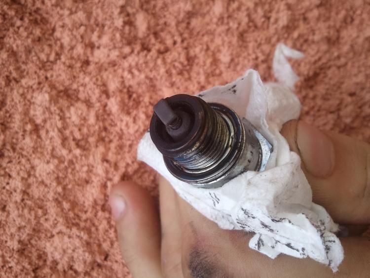

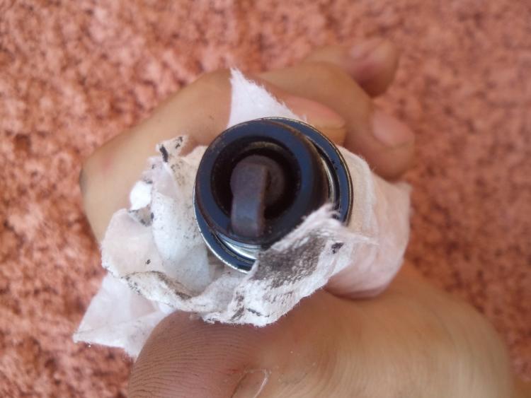

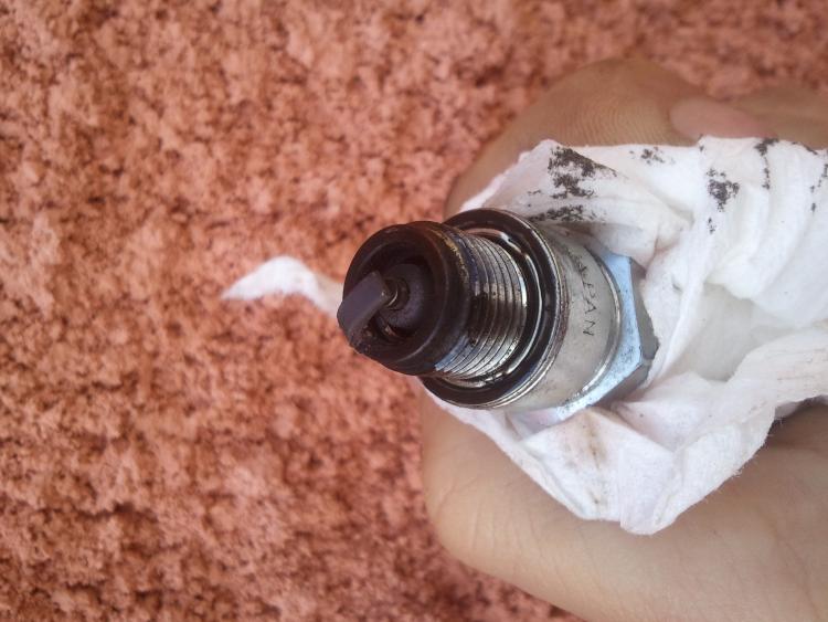

talak26 Posté(e) le 28 août 2013 Auteur Signaler Posté(e) le 28 août 2013 Bon pour mes réglages voici ce que sa donne : Test avec gicleur de 85 : -Le scoot a du mal à s'élancer. -En très légère montée, pointe à 84 km/h compteur (sachant que si la route était plus longue je pouvait grappiller plus) -Reprise assez médiocre. -Le scoot reste bloqué à 14 km/h en montée raide. Test avec gicleur de 78 : -Le scoot s'élance bien au démmarrage. -En très légère montée, pointe à 90 km/h compteur (sachant que si la route était plus longue je pouvait grappiller plus) -Bonne reprise -Le scoote monte correctement la montée raide. Voilà, mais d'après la couleur bougie, sa reste trop riche en 78, sachant que ma vis de richesse est désserée de 2.5 tour. Je n'ose pas trop baissé en gicleur je trouve que 78 c'est petit. Que me conseillez vous ?
Paulztw Posté(e) le 28 août 2013 Signaler Posté(e) le 28 août 2013 Baisse encore ;) C'est beaucoup trop riche la, c'est très noir !
talak26 Posté(e) le 28 août 2013 Auteur Signaler Posté(e) le 28 août 2013 Bizarre que se soit si riche en 78 non ? Je vais voir si je peux trouver un 72 ^^
