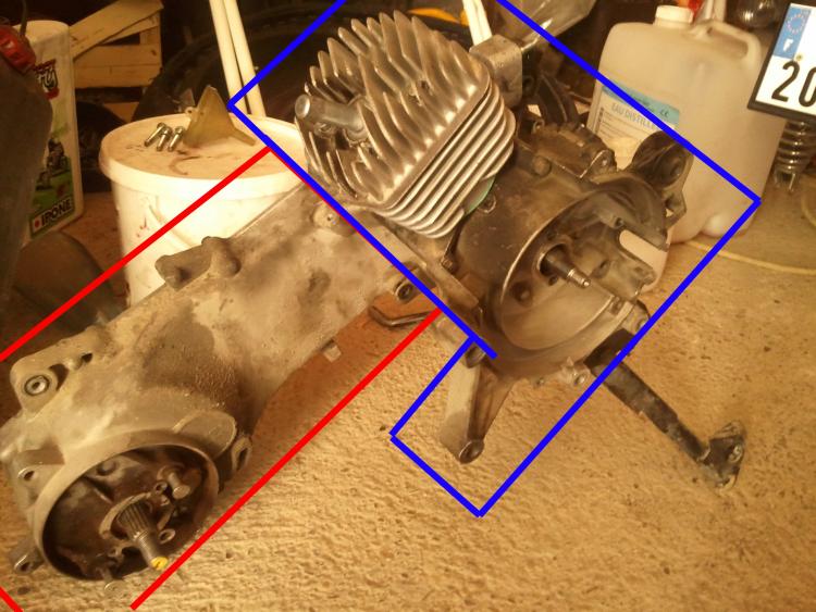

talak26 Posté(e) le 5 juillet 2013 Auteur Signaler Posté(e) le 5 juillet 2013 BM tomber les gars ! :) Je ferai des photos ^^ 1

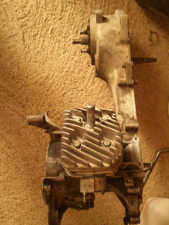

talak26 Posté(e) le 5 juillet 2013 Auteur Signaler Posté(e) le 5 juillet 2013 Il a besoin d'un bon petit nettoyage :p Je voulais savoir si il y a moyen de séparer les deux parties dans se sens ?? : 1
Paulztw Posté(e) le 5 juillet 2013 Signaler Posté(e) le 5 juillet 2013 Non on ne peut pas séparer les 2 parties ;)
talak26 Posté(e) le 5 juillet 2013 Auteur Signaler Posté(e) le 5 juillet 2013 Bon pas grave..je touche rien au niveau de la transmit donc ^^
