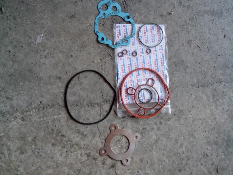

Error.ID Posté(e) le 3 juin 2013 Signaler Partager Posté(e) le 3 juin 2013 Salut a tous, j'ai acheter une pochette de joints pour mon cylindre am6 mais il y en a beaucoup je trouve et je ne sais pas lesquels mettre ? Voilà les photos : Merci de votre aide. Lien vers le commentaire Partager sur d’autres sites More sharing options...

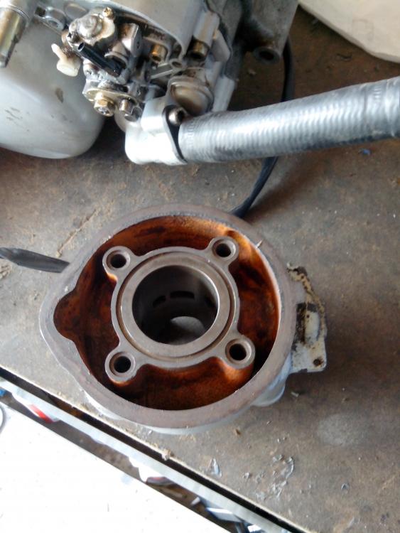

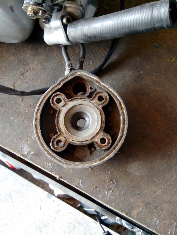

0 Bubulle Posté(e) le 4 juin 2013 Signaler Partager Posté(e) le 4 juin 2013 (modifié) Ta culasse à l'air bonne, tu as besoin des joints pour am6 euro 2, dans ton lot tu as des joints de euro 1: En partant du haut par rapport à ta première photo: - Joint d'embase ( euro 1 / 2 ) - Joint de culasse interieur ( euro 1 ) - Joints de goujons ( euro 1 ) - Joint de culasse interieur noir et orange ( a voir lequel correspond on dirai les mêmes ) - Joint interieur de culasse ( euro 2 ) - Joint de sortie d'échappement ( euro 1 et 2 ) - Joint de culasse interieur ( euro 2 ) Corrigez moi si je me trompe Edit: c'est vrai on dirai que ton cylindre est un euro 1 et ta culasse en euro 2... Modifié le 4 juin 2013 par rocket 34 Lien vers le commentaire Partager sur d’autres sites More sharing options...
0 JSP SCOOTER (tom67) Posté(e) le 4 juin 2013 Signaler Partager Posté(e) le 4 juin 2013 oui ta culasse n'est pas adapté à ton cylindre, il faut trouver une culasse avec un plan de joint plat si tu veux mettre ce cylindre. Lien vers le commentaire Partager sur d’autres sites More sharing options...
