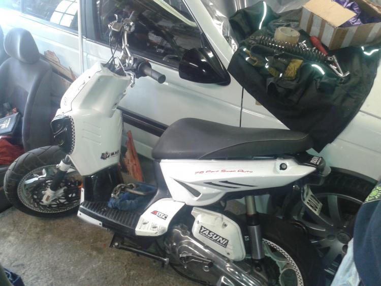

Douil Posté(e) le 20 avril 2015 Signaler Posté(e) le 20 avril 2015 a mon avis il a un fil qui fait peu être masse et qui est abîmer les roue sa n'arrange pas les chose aussi , c'est pas fait pour stunter un scoot mais pour rouler donc bon courage pour les verif 1
tomMpower Posté(e) le 20 avril 2015 Signaler Posté(e) le 20 avril 2015 a mon avis il a un fil qui fait peu être masse et qui est abîmer les roue sa n'arrange pas les chose aussi , c'est pas fait pour stunter un scoot mais pour rouler donc bon courage pour les verifexactement ;)
flostunt76 Posté(e) le 21 avril 2015 Auteur Signaler Posté(e) le 21 avril 2015 Fait un test fait tourné ton scoot et tout en le laissant tourné fait bouger le boîtier cdi ou tout autre parties de ton faisceau et si il se coupe tu aura trouver dous ça vien. Je dit ça car j'ai eu le même problème que toi et ça venais de la cosse du cdi, quand je le mettais vers le bas plus rien et fallait que je le tienne pour que le scoot fonctionne, à la moindre bosse il se couper donc vérifie ça ;) je vais regarder sa merci ;)
flostunt76 Posté(e) le 21 avril 2015 Auteur Signaler Posté(e) le 21 avril 2015 a mon avis il a un fil qui fait peu être masse et qui est abîmer les roue sa n'arrange pas les chose aussi , c'est pas fait pour stunter un scoot mais pour rouler donc bon courage pour les verif ouai faut que je regarde ça a rien avoir avec les roue car justement quand j'arrète de faire des c en roulant trankil qui coupe et mème quand je suis a l'arrèt a bon et toi tu fait pas des roue hein ;)

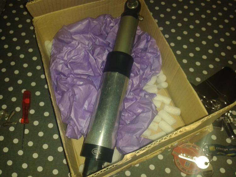

flostunt76 Posté(e) le 24 avril 2015 Auteur Signaler Posté(e) le 24 avril 2015 Voici se qui avait dans le colis 1
lapin Posté(e) le 24 avril 2015 Signaler Posté(e) le 24 avril 2015 Un amortisseur ; c es artek celui ci
flostunt76 Posté(e) le 25 avril 2015 Auteur Signaler Posté(e) le 25 avril 2015 Un amortisseur ; c es artek celui ci oui c'est le artek chromé ;)
lapin Posté(e) le 25 avril 2015 Signaler Posté(e) le 25 avril 2015 oui c'est le artek chromé ;) Artek ou doppler c es le même juste la marque qui change ;) et artek a plus de choix de couleur 1

flostunt76 Posté(e) le 25 avril 2015 Auteur Signaler Posté(e) le 25 avril 2015 Jolie :) , mais t'en vendais pas déjà un ? Oui mais il allait pas sur mon stunt trop court et le joint spy était mort Oui j'ai pris le artek car il était chromer

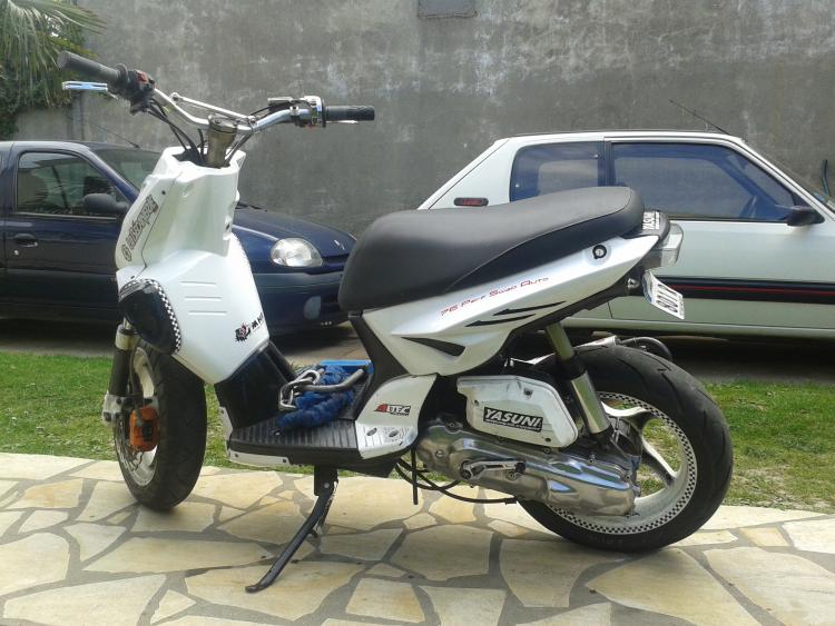

flostunt76 Posté(e) le 25 avril 2015 Auteur Signaler Posté(e) le 25 avril 2015 Bon sinon armorto regonfler et monter Il fonctionne nickel
tomMpower Posté(e) le 25 avril 2015 Signaler Posté(e) le 25 avril 2015 Bon sinon armorto regonfler et monter20150425_142203.jpg 20150425_150325.jpg Il fonctionne nickeltu la gonflé avec quoi est a cb?
flostunt76 Posté(e) le 25 avril 2015 Auteur Signaler Posté(e) le 25 avril 2015 tu la gonflé avec quoi est a cb? avec une pompe a haute pression et a 9bar 1

lapin Posté(e) le 27 avril 2015 Signaler Posté(e) le 27 avril 2015 avec une pompe a haute pression et a 9bar Tu parle une pompe special amortisseur ?
flostunt76 Posté(e) le 27 avril 2015 Auteur Signaler Posté(e) le 27 avril 2015 C'est fait! merci ;) oui
