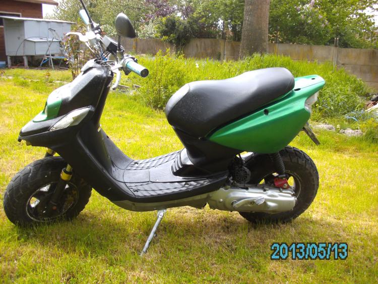

Bonsoir  mon ancien moteur  a seré  je viens de trouvé un moteur et j'ai des doute est il possible d'adapté un moteur de spirit de 2012 sur un rocket de 2004 le problème c'est que avant j'avait un carburateur avec starter manuel et la sur le nouveau moteur il et automatique le starter  HELP s'il vous plaît

Oui ce sont les même fixations, vu que ce sont les même moteurs (minarelli verticale air) et pour le starter il suffit, soit d'essayer de le brancher, soit de changer de carburateur.
Nn le carburateur et dessus déja il et d'origine c'est juste que moi mon autre carburateur était manuel !
l'allumage je sais plus si c'est le même mais sinon le moteur c'est le même,le starter soit tu essaie de le brancher ou sinon tu mais le carburateur que ta sur ton moteur
Posté(e) (modifié)
l'allumage n'est ptet pas le même , regarde bien .
Bonsoir effectivement l'allumage n'est pas pareil  donc je sui embéte il ne corespond pas avec le faisceau electrique le moteur et trop recent sur le moteur de 2012 l'allumage a 12 bobine que sur mon ancien il a que 6 bobine donc rien ne corespon je sui perdu ?
