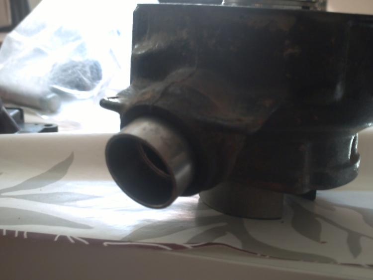

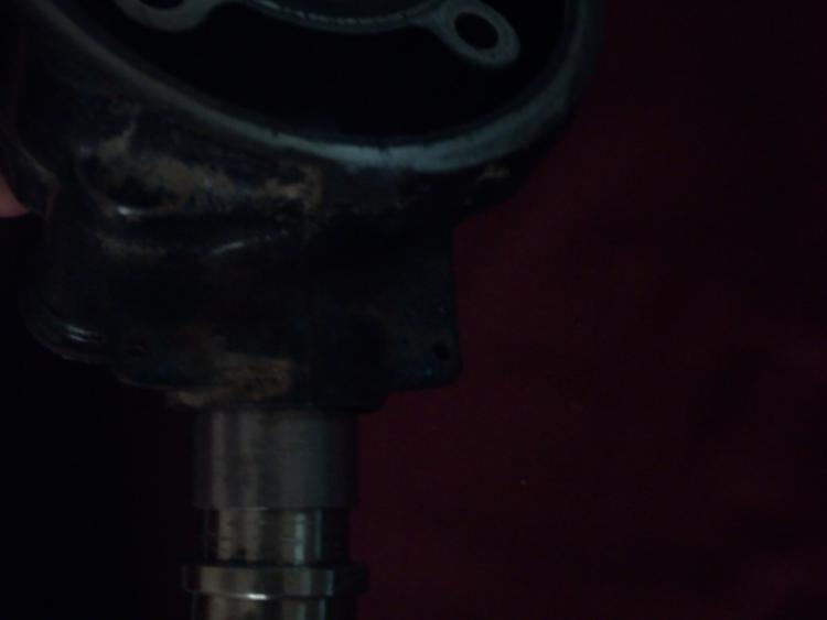

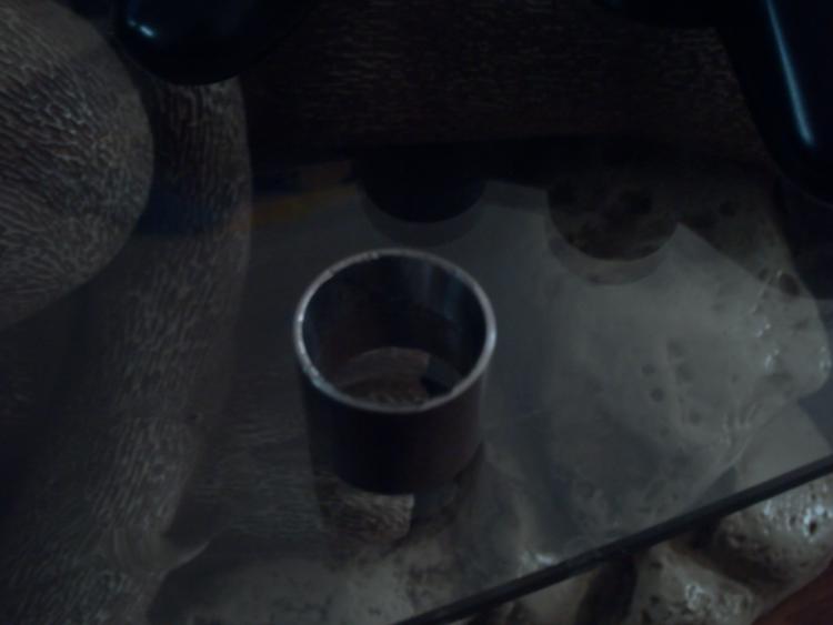

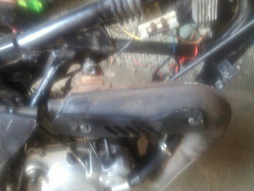

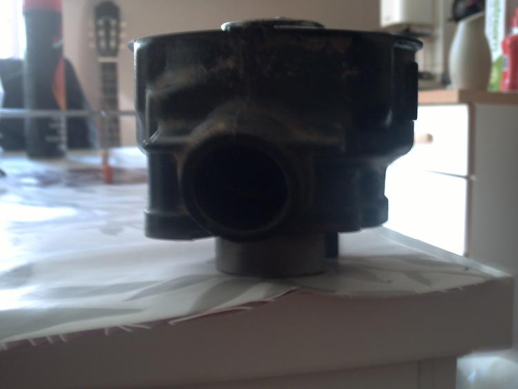

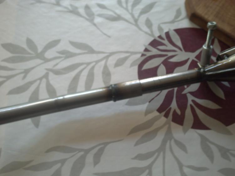

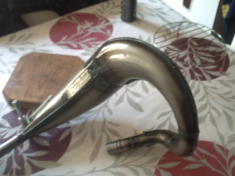

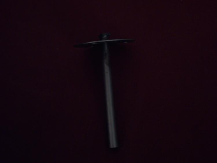

beerus sama Posté(e) le 15 juillet 2013 Signaler Posté(e) le 15 juillet 2013 (modifié) Salut tout le monde voilà ma question: j'ai enfin reçu mon pot Doppler :cool2: mais je voie des pièces qui sont fournie avec mais je voie pas ou sa ce mais ? si quelqu'un sais ou sa ce mais je le remercie d'avance les pièces que je parle a voir sur la 4eme photo Modifié le 15 juillet 2013 par natsu
0 Snoozix40 Posté(e) le 15 juillet 2013 Signaler Posté(e) le 15 juillet 2013 Salut tout le monde voilà ma question: j'ai enfin reçu mon pot Doppler :cool2: mais je voie des pièces qui sont fournie avec mais je voie pas ou sa ce mais ? si quelqu'un sais ou sa ce mais je le remercie d'avance les pièces que je parle a voir sur la 4eme photo Alors on va partir de la gauche au niveaux des pieces détachées : - Le tuyau alu, ca se met entre le pot et le cylindre, ça doit être l'adaptateur; - Le manchon noir c'est pour relier le tuyau qui va a la cartouche au tuyau du pot, sa les maintiens ensenble; - La petite lamelle avec les trous de part est d'autre, elle ce met entre l'adaptateur et l'entrée du cylindre ( coté echappement bien sur ^^ ) - Et le collier ce met sûrement sur le manchon noir pour maintenir les deux partit du pot. En espérant que tu es tout compris, :) bon courage
0 beerus sama Posté(e) le 15 juillet 2013 Auteur Signaler Posté(e) le 15 juillet 2013 Alors on va partir de la gauche au niveaux des pieces détachées : - Le tuyau alu, ca se met entre le pot et le cylindre, ça doit être l'adaptateur; - Le manchon noir c'est pour relier le tuyau qui va a la cartouche au tuyau du pot, sa les maintiens ensenble; - La petite lamelle avec les trous de part est d'autre, elle ce met entre l'adaptateur et l'entrée du cylindre ( coté echappement bien sur ^^ ) - Et le collier ce met sûrement sur le manchon noir pour maintenir les deux partit du pot. En espérant que tu es tout compris, :) bon courage d'accord sauf que moi j'ai l’adaptateur la tu verra sur les photos et sur la dernière photo c bien la bride de la cartouche ?
0 Franklin Posté(e) le 15 juillet 2013 Signaler Posté(e) le 15 juillet 2013 Tes photos sont de très mauvaise qualités. Le joint noir je dirais qu'il se monte sur ta photo n°3, entre le tube de la cartouche et le pot. Et le sert-joint doit se monter dessus. Après la tige en métal je sais pas trop, c'est pas un adaptateur, je connais pas ce pot mais il n'aurait pas un système antipollution? Sa pourrait correspondre à sa.
0 beerus sama Posté(e) le 15 juillet 2013 Auteur Signaler Posté(e) le 15 juillet 2013 Tes photos sont de très mauvaise qualités. Le joint noir je dirais qu'il se monte sur ta photo n°3, entre le tube de la cartouche et le pot. Et le sert-joint doit se monter dessus. Après la tige en métal je sais pas trop, c'est pas un adaptateur, je connais pas ce pot mais il n'aurait pas un système antipollution? Sa pourrait correspondre à sa. la tige que l'on voie sur la dernier photo était dans la cartouche c la bride justement ( mais je n'arrive pas a retiré cette a l'entre du cylindre )
0 Franklin Posté(e) le 15 juillet 2013 Signaler Posté(e) le 15 juillet 2013 Ah beh pourquoi tu demande ce que c'est alors ^^ A l'entrée du cylindre tu dois avoir des points de soudure à faire sauter sûrement? On voit pas sur tes photos.
0 beerus sama Posté(e) le 15 juillet 2013 Auteur Signaler Posté(e) le 15 juillet 2013 Ah beh pourquoi tu demande ce que c'est alors ^^ A l'entrée du cylindre tu dois avoir des points de soudure à faire sauter sûrement? On voit pas sur tes photos. bin je me demandait au début si c'était la bride ou pas ( mais ou il y a la tige le truck rond faut le remettre sur la cartouche ou pas ? ) oui j'ai les 2 points de soudure mais comment les faire sauter ?
0 Franklin Posté(e) le 15 juillet 2013 Signaler Posté(e) le 15 juillet 2013 bin je me demandait au début si c'était la bride ou pas ( mais ou il y a la tige le truck rond faut le remettre sur la cartouche ou pas ? ) Bah non si c'est la bride. Si tu as un dremel c'est parfait. Sinon tu prend un tournevis plat + marteau, en faisant très attention de ne pas taper le pot, et en essayant de pas faire tomber la bride dans le pot car c'est chiant à récupérer. Si t'arrive à mettre un coup de lime sur les soudure avant tu arrivera à les enlever plus facilement, mais c'est pas toujours accessible.
0 beerus sama Posté(e) le 15 juillet 2013 Auteur Signaler Posté(e) le 15 juillet 2013 Bah non si c'est la bride. Si tu as un dremel c'est parfait. Sinon tu prend un tournevis plat + marteau, en faisant très attention de ne pas taper le pot, et en essayant de pas faire tomber la bride dans le pot car c'est chiant à récupérer. Si t'arrive à mettre un coup de lime sur les soudure avant tu arrivera à les enlever plus facilement, mais c'est pas toujours accessible. ok merci ( j'ai essayer avec un tournevis plat il glisse ) au moment que je vais débrider au niveau du cylindre je vais tenir la bride avec une petit pince a étau :)

0 Mamatt7 Posté(e) le 17 juillet 2013 Signaler Posté(e) le 17 juillet 2013 C'est à ça que sert la 2ème pièce en partant de la gauche sur la 4ème photo de ton premier post, enfin normalement :cool2:

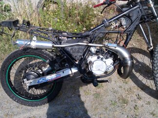

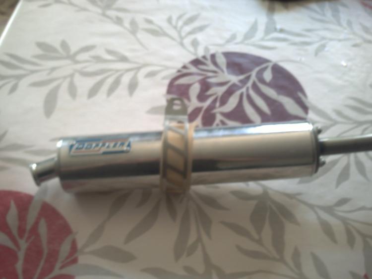

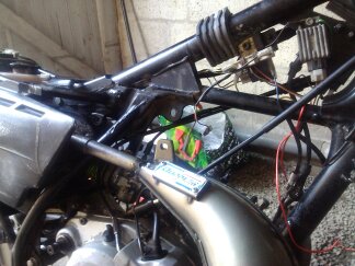

0 beerus sama Posté(e) le 18 juillet 2013 Auteur Signaler Posté(e) le 18 juillet 2013 alors voilà 3 photo :) photo 1 avec le pot d'origine ou ont voie bien la patte de fixation arrivé juste en face de celle du cadre :) photo 2 avec le pot Doppler ER1 et la ont voie bien aussi que la patte de fixation du corps de pot n'arrive pas en face de la patte de fixation du cadre :o et photo 3 le résulta final :) donc je serai obliger de mettre un ressort ou bien faire un truck pour le maintenir, sinon quel moyens me conseillez vous ?
0 Flo07200 Posté(e) le 18 juillet 2013 Signaler Posté(e) le 18 juillet 2013 Non mais il te suffit de mettre la patte plate qui possède deux trous, elle tient le corps du pot.
0 beerus sama Posté(e) le 18 juillet 2013 Auteur Signaler Posté(e) le 18 juillet 2013 Non mais il te suffit de mettre la patte plate qui possède deux trous, elle tient le corps du pot. d'accord merci de ton aide :) :cool2: :cool:
0 Mamatt7 Posté(e) le 18 juillet 2013 Signaler Posté(e) le 18 juillet 2013 Bah, c'est ce que je te disais hier :D2 Maintenant, plus qu'a finir de le monter, et Gazzzzzz !
0 beerus sama Posté(e) le 18 juillet 2013 Auteur Signaler Posté(e) le 18 juillet 2013 Bah, c'est ce que je te disais hier :D2 Maintenant, plus qu'a finir de le monter, et Gazzzzzz ! c bon le pot est fixer avec la patte place, franchement il aurai pu fournir une autre vise pour la maintenir au cadre heureusement que j'avais sa :)
