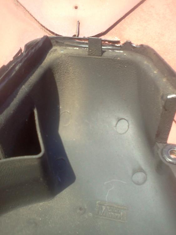

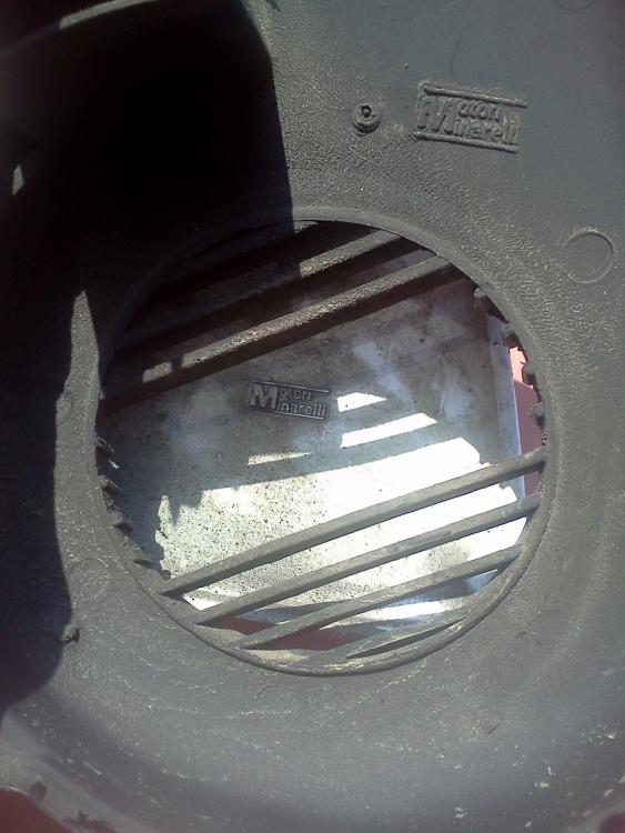

je me demander un truc, le fait que j'ai 2 "lamelle" sur le cache de la turbine de casser est-ce que ça peut avoir un impacte négatif sur le flux d'air qui va contre le cylindre (mon segment était bloquer coter turbine)
non sa n'as pas d'impact, enfin pas à ce point.
et justement, c'est côté turbine que c'est plus refroidi donc logiquement ce serrait de l'autre côté que sa aurais due trop chauffer mais berf ! non sa ne vient pas de sa, mais change la ça vaut 10€

est je prend une photo demain de mon cache (il pleuvez aujourd’hui vive la Normandie XD )

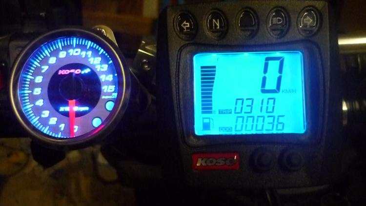

avec le corsa sur rocket (jantes 10)=
transmission d'origine 13/43 = 95 à 11 000 tours
transmission 15/41 = 105 à 10500 tours

je n'ai jamais parler d'aller a 15000 tours sur le compte tours LOL, je ne sais pas d'ou tu sort sa.. je te disais juste le régime avec telle transmission.
non pas du tout, c'est parceque je n'ai pas encore réglé la variation/poussé/embrayage, j'ai juste fais en sorte qu'il roule tranquille pour que ma femme s'abitue un peu à l'équilibre du scoot, il n'as que 26 km donc les réglages sont à venir, en plus su rla vidéo le gaz n'est jamais tourné à fond lol..

a ok, nan mais parceque tu a prit ton compteur et compte tour en photo donc je pensé mais je pense mal breff ^^
