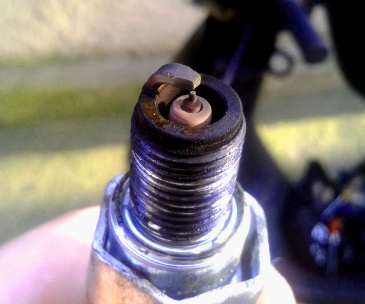

f22e9788ec59 Posté(e) le 22 juillet 2013 Signaler Partager Posté(e) le 22 juillet 2013 La bougie à rien à voir. Elle est quel couleur ? Elle doit avoir l'isolant de l’électrode couleur brique/chocolat. Si c'est tout noir tu es trop riche ! Lien vers le commentaire Partager sur d’autres sites More sharing options...
samossdu49 Posté(e) le 22 juillet 2013 Auteur Signaler Partager Posté(e) le 22 juillet 2013 ces tout noire tout liquide a moitier ^^ Lien vers le commentaire Partager sur d’autres sites More sharing options...
f22e9788ec59 Posté(e) le 22 juillet 2013 Signaler Partager Posté(e) le 22 juillet 2013 Gicleur beaucoup trop gros. J'ai une bonne carburation et ma bougie est comme ça (voir photo) Revois tes réglages carburateur ^^ Lien vers le commentaire Partager sur d’autres sites More sharing options...
samossdu49 Posté(e) le 22 juillet 2013 Auteur Signaler Partager Posté(e) le 22 juillet 2013 elle nest pas dutout comme sa, imais déjà j'ai un peu trop dhuile :/ et quand tu dit trop riche, ces trop riche en aire ? ou en essence ? Lien vers le commentaire Partager sur d’autres sites More sharing options...
f22e9788ec59 Posté(e) le 22 juillet 2013 Signaler Partager Posté(e) le 22 juillet 2013 En essence ! Faut absolument que tu baisse ton gicleur Lien vers le commentaire Partager sur d’autres sites More sharing options...
