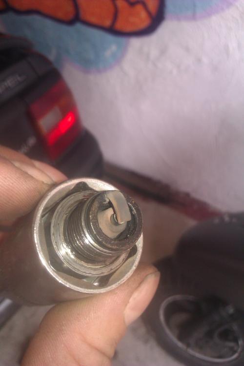

0 Dylandu76740 Posté(e) le 31 octobre 2013 Auteur Signaler Posté(e) le 31 octobre 2013 Je suis un peu pauvre la bougie est un peu noir claire..
0 JSP SCOOTER (tom67) Posté(e) le 31 octobre 2013 Signaler Posté(e) le 31 octobre 2013 (modifié) photo? plus foncé que sa? = Modifié le 31 octobre 2013 par tom67
0 Dylandu76740 Posté(e) le 31 octobre 2013 Auteur Signaler Posté(e) le 31 octobre 2013 photo? plus foncé que sa? = IMAG0505.jpg Je sais pas trop elle est un peu blanche je pence , jprend rai une photo demain la dans la nuit c'était chaud
0 Dylandu76740 Posté(e) le 31 octobre 2013 Auteur Signaler Posté(e) le 31 octobre 2013 Elle doit être à peut près comme la tienne
