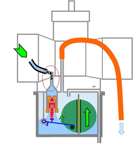

JSP SCOOTER (tom67) Posté(e) le 28 août 2013 Signaler Posté(e) le 28 août 2013 (modifié) il y a 2 possibilités, soit ton robinet déconne soit le conduit sous le pointeau de flotteur est bouché et ne laisse passer que quelques gouttes (sa m'est déjà arrivé il pareil il s'éteignait tous les 500m) il faut souffler dedans avec une bonne soufflette, un bain ne suffit pas toujours, c'est la canalisation ou tu branche ta durite d'essence. Modifié le 28 août 2013 par tom67 1
