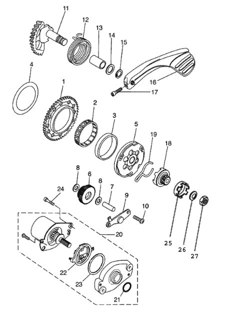

0 JSP SCOOTER (tom67) Posté(e) le 14 septembre 2013 Signaler Posté(e) le 14 septembre 2013 (modifié) pour ton clac clac, c'est le rocher de kik du variateur qui frotte contre le rocher de kik du carter, roule sans le cache carter pour voir si sa le fait toujours et pour tes galtes et réglages, plus sa hurle et moins ça a de pêche, il faut trouver le bon poids. avec un 50 comme sa ne lève pas tout seul sans tirer. il faut au moins ajouter un allumage racing, carburateur 21 Modifié le 14 septembre 2013 par tom67
0 Spirit-59166 Posté(e) le 14 septembre 2013 Auteur Signaler Posté(e) le 14 septembre 2013 ok merci tom je regarde sa demain ! :) pour ton clac clac, c'est le rocher de kik qui frotte contre le rocher de kik du carter, roule sans le cache carter pour voir si sa le fait toujours et pour tes galtes et réglages, plus sa hurle et moins ça a de pêche, il faut trouver le bon poids. avec un 50 comme sa ne lève pas tout seul sans tirer. il faut au moins ajouter un allumage racing, carburateur 21
0 Spirit-59166 Posté(e) le 15 septembre 2013 Auteur Signaler Posté(e) le 15 septembre 2013 Alors j'ai regardé et en enlevant la boîte a kick sa le fait pu , mais le soucis c'est que j'entend un bruit de ferraile qui frotte et j'ai regardé au fond ( ou il y a le démarreur électrique , qui pour ma part de fonctionne pas , et il y avait plein de poussiére ou résidus de fer ) et aussi j'ai voulu remonté ma boîte a kick et le kick n'accroche pas et passe a travers alors que juste avant sa accroché niquel :/
0 JSP SCOOTER (tom67) Posté(e) le 15 septembre 2013 Signaler Posté(e) le 15 septembre 2013 (modifié) le rocher de kik sur le cache carter n'est probablement plus en place, il faut le caler dans son logement le genre de métal qui est autour.. il faut que tu enlève le systme de démareur électrique derrière le variateur, regarde mon tutoriel à partir de 5.30 min Modifié le 15 septembre 2013 par tom67
0 Spirit-59166 Posté(e) le 15 septembre 2013 Auteur Signaler Posté(e) le 15 septembre 2013 Par contre , pour quel soucis me conseille tu de regardé ton tutoriel ? pour le démarreur électrique ? parce que la priorité pour moi c'est le craquement au niveau du kick
0 JSP SCOOTER (tom67) Posté(e) le 15 septembre 2013 Signaler Posté(e) le 15 septembre 2013 (modifié) Par contre , pour quel soucis me conseille tu de regardé ton tutoriel ? pour le démarreur électrique ? parce que la priorité pour moi c'est le craquement au niveau du kick c'est que ton rocher de kik sur le vilebrequin est trop sortis donc frotte contre celui du carter ou alors le boulon du variateur, il ne doit pas dépasser du vilebrequin Modifié le 15 septembre 2013 par tom67 1
0 Spirit-59166 Posté(e) le 16 septembre 2013 Auteur Signaler Posté(e) le 16 septembre 2013 Le boulon ne sort pas et comment faire pour que mon kick accroche ? Parceque la je peux même pu le démarrer le kick n'accroche pas
0 patou80 Posté(e) le 16 septembre 2013 Signaler Posté(e) le 16 septembre 2013 Le boulon ne sort pas et comment faire pour que mon kick accroche ? Parceque la je peux même pu le démarrer le kick n'accroche pas as tu bien remis le rocher de kick a sa place ? tout est comme cette photo ? http://www.scoot-boost.com/débrider%20le%20vario/vario1.jpg au cas ou tu aurai oublié un détail en remettant ta variation .
0 Spirit-59166 Posté(e) le 16 septembre 2013 Auteur Signaler Posté(e) le 16 septembre 2013 Oué évidemment , c'est dur de se tromper la dessus xD
0 JSP SCOOTER (tom67) Posté(e) le 16 septembre 2013 Signaler Posté(e) le 16 septembre 2013 (modifié) c'est sur le cache carter que tu as un souci? Modifié le 16 septembre 2013 par tom67
0 Spirit-59166 Posté(e) le 16 septembre 2013 Auteur Signaler Posté(e) le 16 septembre 2013 Ouep ^^' le rocher de kick dans la boîte à kick n'accroche pu à l'autre on dirait , tu veux une vidéo ?
0 JSP SCOOTER (tom67) Posté(e) le 16 septembre 2013 Signaler Posté(e) le 16 septembre 2013 (modifié) Ouep ^^' le rocher de kick dans la boîte à kick n'accroche pu à l'autre on dirait , tu veux une vidéo ? envoie tu as sur ta boîte à kik, les pièces 11 / 18 /19 (et le ressort) Modifié le 16 septembre 2013 par tom67
0 Spirit-59166 Posté(e) le 16 septembre 2013 Auteur Signaler Posté(e) le 16 septembre 2013 Je suis dans mon bus , à 19 h je suis chez moi et je te fait la vidéo ;)
0 Spirit-59166 Posté(e) le 16 septembre 2013 Auteur Signaler Posté(e) le 16 septembre 2013 Et pour les pièces je nai pas démonter mais j'ai essayer d'autre boîte à kick et j'ai le même rendu :/
0 Spirit-59166 Posté(e) le 16 septembre 2013 Auteur Signaler Posté(e) le 16 septembre 2013 http://www.youtube.com/watch?v=wgDxOrbaHIQ voilà la vidéo ;)
0 Spirit-59166 Posté(e) le 16 septembre 2013 Auteur Signaler Posté(e) le 16 septembre 2013 Bon , entre temps j'ai essayer de monter une ancien boîte a kick de nitro et la surprise il démarre niquel est le frotement ne se fait pu , donc apparement se n'était pas le vilebrequin mais le rocher qui frotté ><
