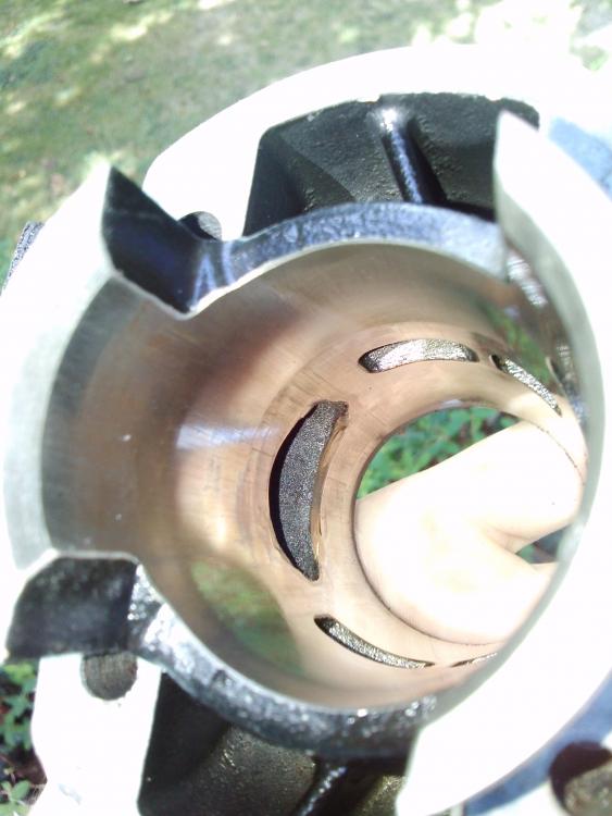

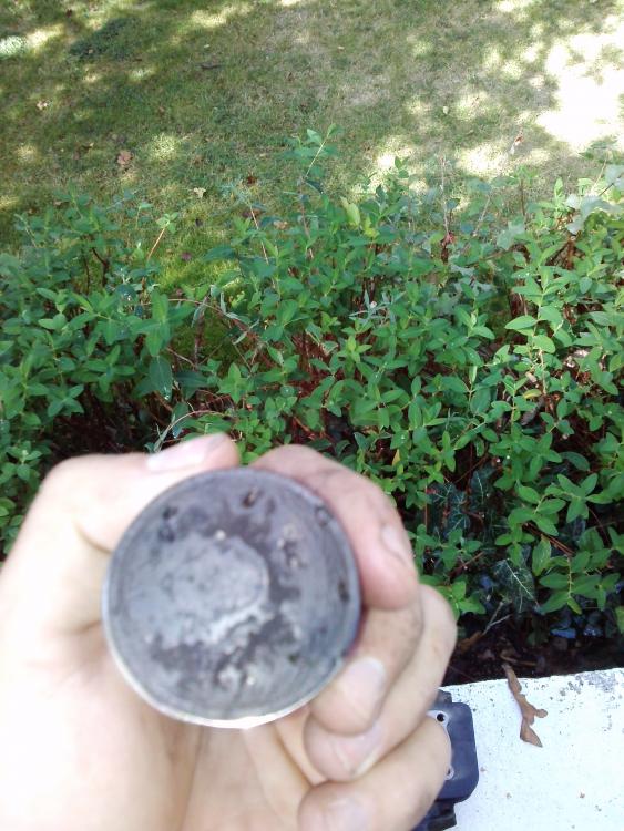

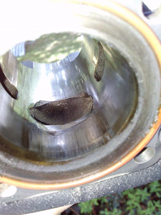

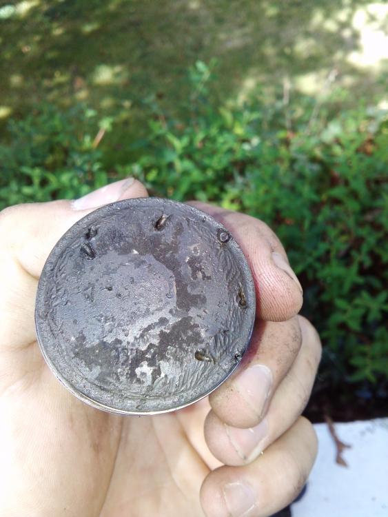

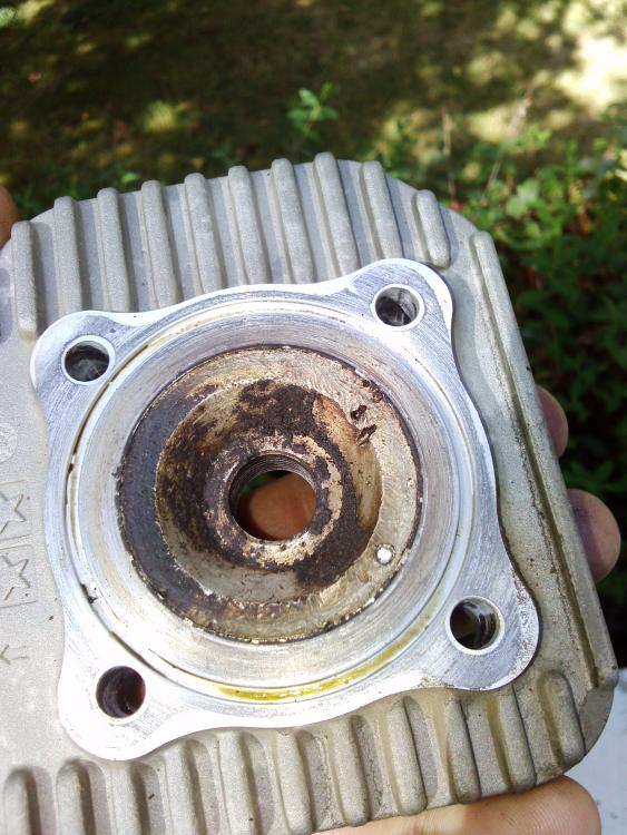

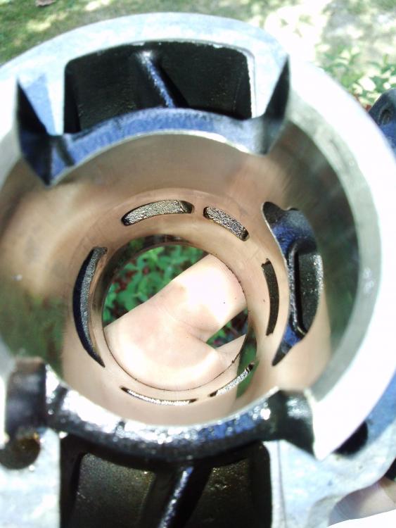

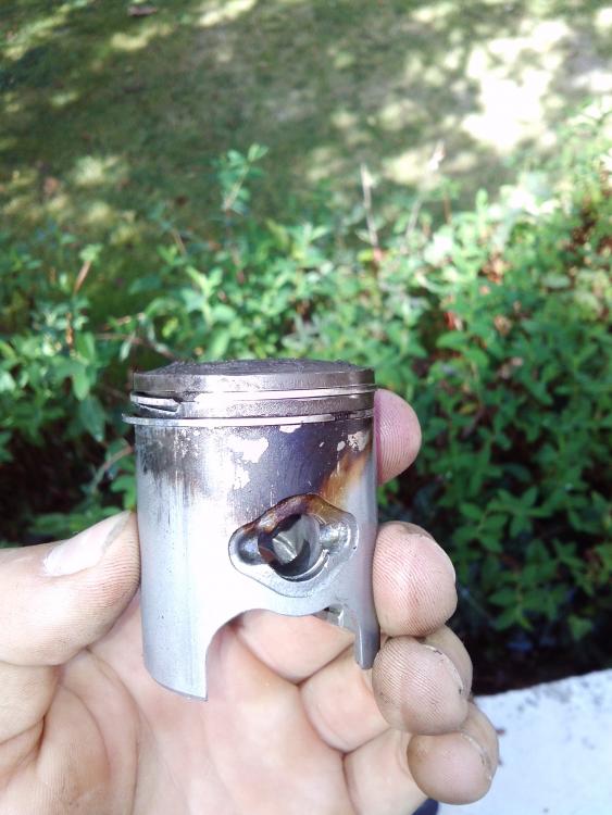

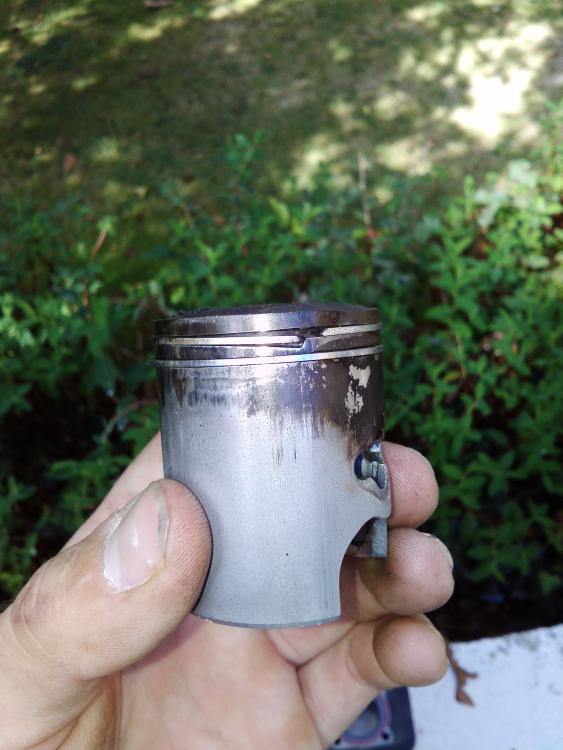

bon bah voilà moteur hs , pourtant pas de raillure niveau moteur et les segment sont bien , y'a un truck qui a taper sur la téte du piston et d'enfoncer , mais quoi , très bonne question

bon bah voilà moteur hs , pourtant pas de raillure niveau moteur et les segment sont bien , il y a un truck qui a taper sur la téte du piston et d'enfoncer , mais quoi , très bonne question
cylindre hs
 tes bon pour un nouveaux kit mais avant faut savoir pourvoi t es en arriver la avec ton cylindre qui a  5000km
regarde si tu a du jeux u vilebrequin
Je pense pareil que Tom, une aiguille qui s'est barrée ou bien une électrode de bougie qui est allée se balader, mais au vu de la forme c'est sûrement une aiguille.
C'est moi ou on a eu droit à une prépa "Limàdonf'" sur le cylindre ? La sortie d'échappement semble avoir été modifiée.
