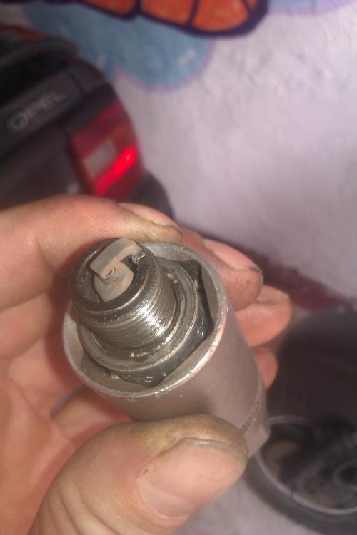

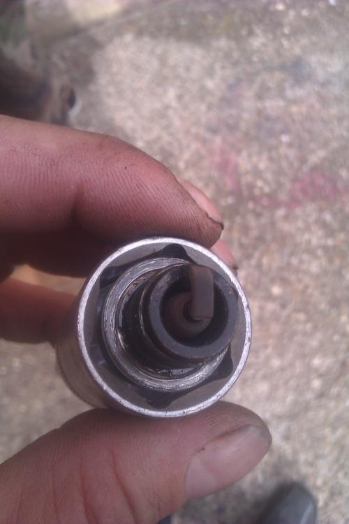

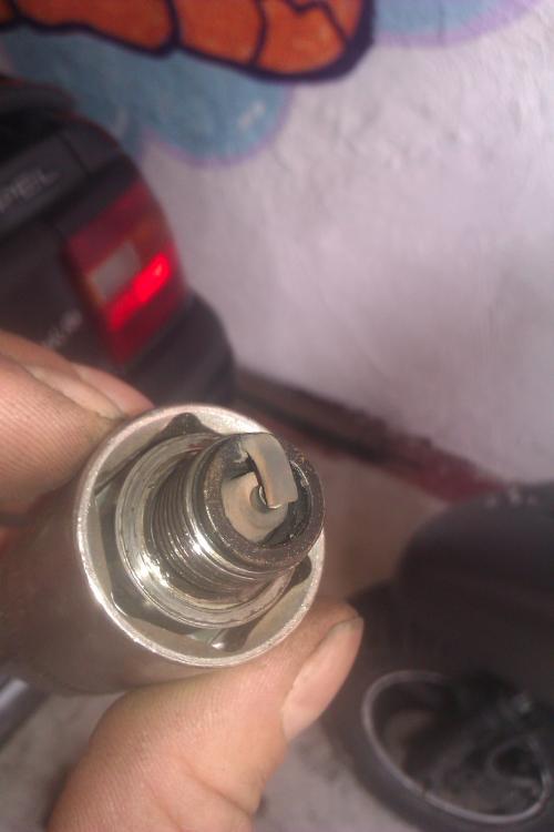

JSP SCOOTER (tom67) Posté(e) le 10 septembre 2013 Signaler Partager Posté(e) le 10 septembre 2013 (modifié) j un speedfight 100 pot leovince touring qui consomme entre 7 et 7.5 l/100km c trop mon mecanicien me dit que c normal car le cylindre est gros (100cc) 2t de plus le moteur est sans soupapes il m'a conseillé de diminuer la taille de mon gicleur principal et de jouer avec le vis de richesse, la question est ce que cela pourrait diminuer ma consommation excessive d'essence et mercii salut, on ne peut pas changer de gicleur simplement pour moins consommer, le réglage carburateur doit être précis, si ta bougie a une couleur optimale, tu ne peux pas toucher au carburateur, sous pêne d'avoir une carburation déréglé. par contre si ta bougie est brun assez foncé, tu peux effectivement baisser un peu la taille de gicleur. voici la couleur qu'elle doit avoir environ= photo prise sans flash avec flash Modifié le 10 septembre 2013 par tom67 Lien vers le commentaire Partager sur d’autres sites More sharing options...
