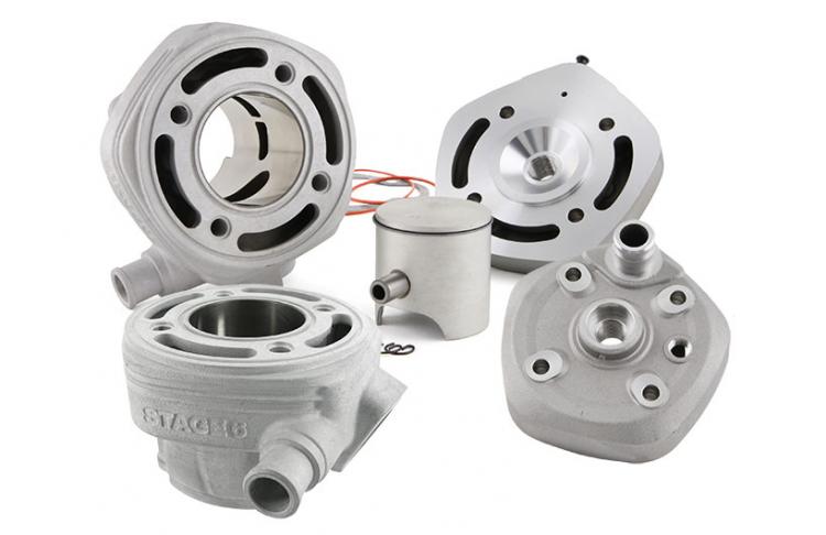

bonjour a tous je voudrais un max d'avis pour une autre configuration. Je compte mettre ce cylindre :
post-11564-0-45844800-1378904146_thumb.j
KIT 70cc Stage6 racing MKII sortant 19 chevo  :cool2:

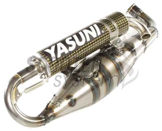

Donc j'hesite entre 2 pots : Le yasuni c21 ( 265e )
post-11564-0-04583100-1378904261_thumb.j

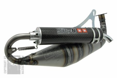

ou le pot stage6 r1400 ( 305e )
post-11564-0-66514500-1378904430_thumb.j
Je vois beaucoup de personne utilise le yasuni c21 pour ce kit sur internet c pour ça que j'aimerais savoir vos avis s'il vous plaît ?????? HELP :teuf:  :vener:

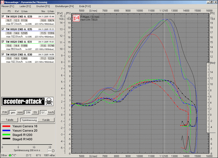

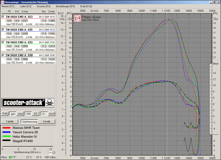

pour te donner une idée, voiçi quelques courbes tirés sur une configuration en MHR team sur nitro
(juste pour voir +/- la différence entre les pots, ne te fie pas aux chv sa varie d'un cylindre à l'autre)
ici le c20 s'en sort toujours un tout petit peut mieux
Modifié par tom67

pour du vrai run, je te conseillerai du bidalot factory
le C16 serra le plus adapté a du 100m car il a une puissance en Chv plus élevé à un régime moins élevé, donc plus tôt
mais pour plus de pointe le c20 serra largement suffisant, la puissance au démarrage n’est pas aussi tôt que le c16 mais toutefois déjà supérieur au c21
