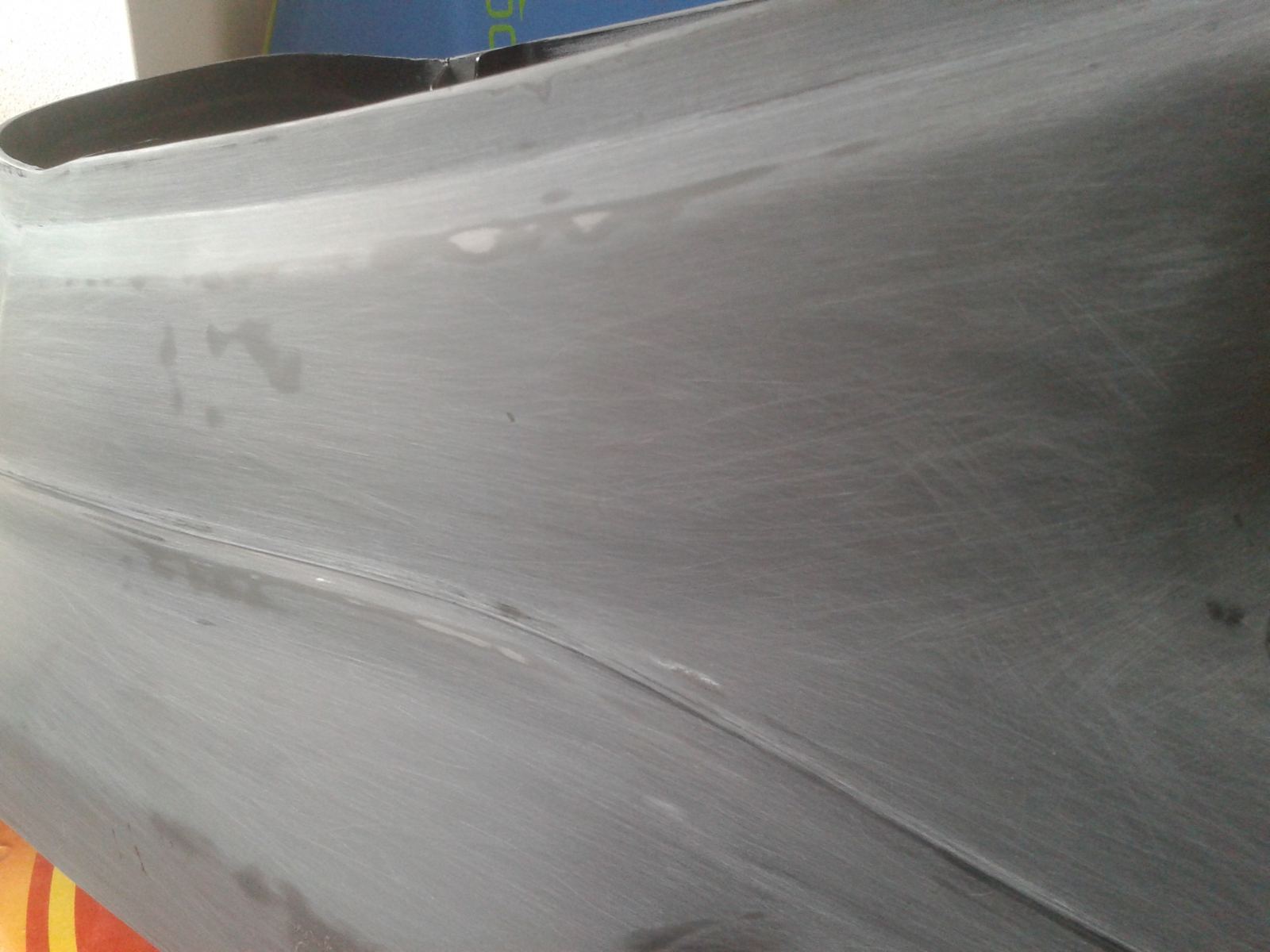

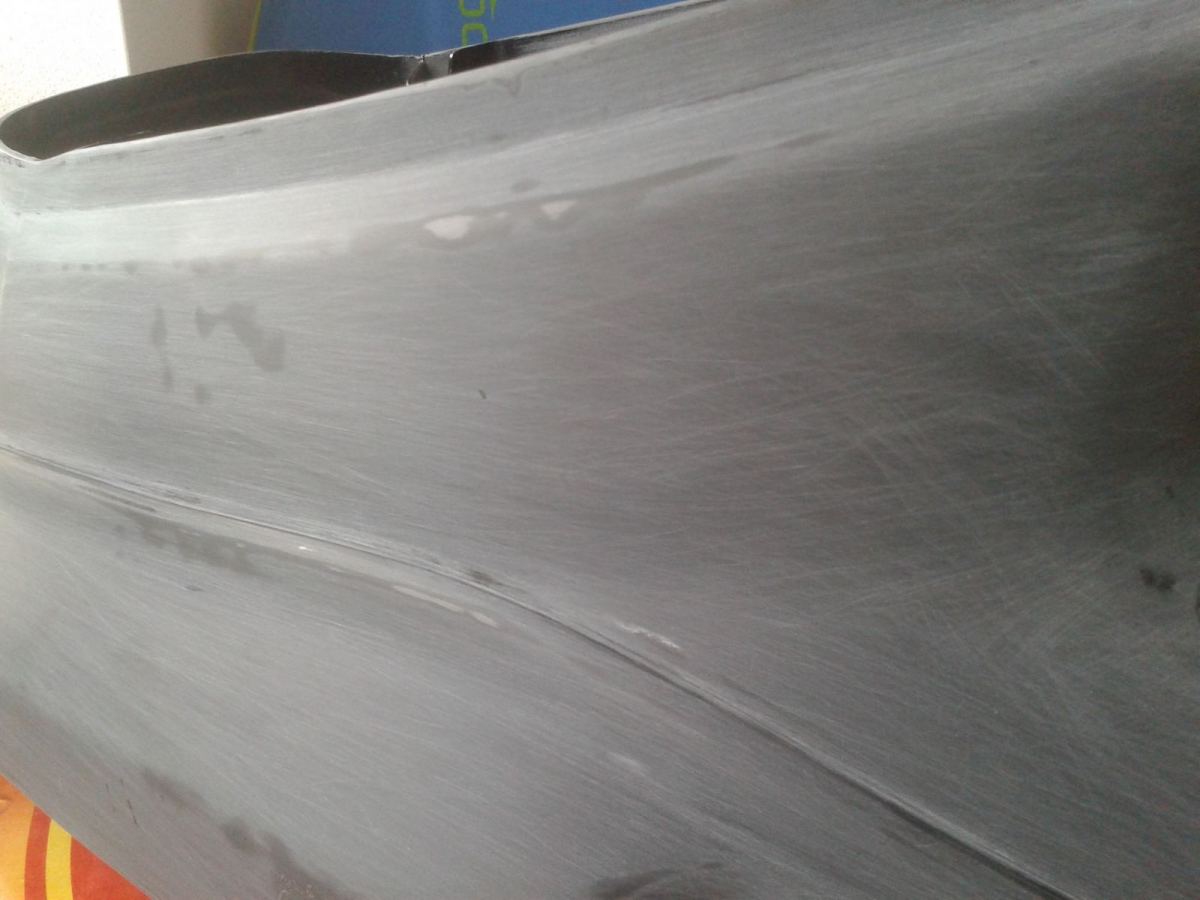

Clemex Posté(e) le 8 mai 2016 Signaler Posté(e) le 8 mai 2016 Salut, Je souhaite redonner une petite jeunesse aux carénages de mon projet, j'ai commencer à les poncer en suivant les conseils de ce tutoriel, par contre j'aimerai savoir si il faut juste casser le vernis ou si il faut vraiment attaquer la peinture. Ci-dessous une photo de mon travail jusque maintenant, papier à poncer 240 D'avance merci de vos retours
jimmy@ Posté(e) le 8 mai 2016 Signaler Posté(e) le 8 mai 2016 il faut juste cassé le vernis , 240 c'est gros , fini avec du 600 a l'eau . 1
Clemex Posté(e) le 8 mai 2016 Signaler Posté(e) le 8 mai 2016 Le 08/05/2016 à 19:02, jimmy10 a dit : il faut juste cassé le vernis , 240 c'est gros , fini avec du 600 a l'eau . Dérouler Merci pour ta réponse. 240 est la première étape, je vais continuer avec du 400 et finir avec du 600 à l'eau. Le 08/05/2016 à 19:22, Clemex a dit : Merci pour ta réponse. 240 est la première étape, je vais continuer avec du 400 et finir avec du 600 à l'eau. Dérouler Le 08/05/2016 à 19:02, jimmy10 a dit : il faut juste cassé le vernis , 240 c'est gros , fini avec du 600 a l'eau . Dérouler Donc sur la photo c'est bon pour la première phase au 240?
tomMpower Posté(e) le 8 mai 2016 Signaler Posté(e) le 8 mai 2016 Normalement au 600 c'est suffisant si la peinture et en bon état ! 2
Clemex Posté(e) le 8 mai 2016 Signaler Posté(e) le 8 mai 2016 Le 08/05/2016 à 20:08, tomMpower a dit : Normalement au 600 c'est suffisant si la peinture et en bon état ! Dérouler Ok merci
