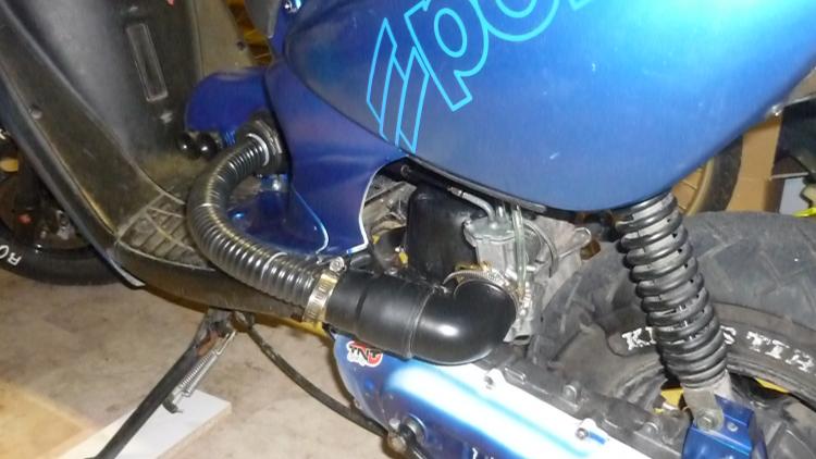

ta big valve ne sert à rien mis à part te créer des problèmes de réglages..
j'avais la BAC big valve, ensuite j'ai remis clapet origine lamelles carbone sa marchait pareil et le réglage était nickel
d'abord carburateur 21 PWK avec BAC big valve
ensuite carburateur 21 Do racing avec gicleur de 82 avec baa origine mousse origine épaisse
et gicleur 86 avec baa origine mousse fine TNT

pfiou, du boulot en perspective!!
mais j'avais quand même réussi à le régler avec la BAC, avec le cornet j'avais gicleur de 105 dans le PWK
j'avais changé le carburateur et le montage bac à cause du cornet, trop de bruit lol
