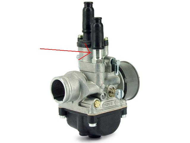

Alors voilà suite au montage de toute les pièces je tiens a dire que le scoot marche plutot bien et je vous remercie vraiment ! Maintenant j'ai eu quelque soucis !
-Je n'est pas pu monter le starter car je n'avais que le câble et pas le reste donc bon sa faisait une prise d'air et le starter était comme tout le temps activer donc impossible de bien régler la carburation j'aurais donc une question si je prend seulement sa :
http://www.maxiscoot.com/manette-de-starter-manuel-bidalot-carburateur-dell-orto-phbg-bid13102115.html
Le starter marchera ? Il n'y a pas de kit de montage autre a acheter ? (carburateur 19mm dell ortro PHBG)

salut,
pour ton starter oui tu peux mettre celui là. comme sa = http://www.Dell'Orto.fr/produit-409-02522-carburateur-phbg-19-bs.html
mais tu ne peux alors plus mettre de boîte à air sinon tu n'accède plus pour le tirer.

D'accord mais ça a la limite je m'arrangerais pour y acceder au pire je retirer la boîte quand il le faut et la remet après :P ! je veux juste plus de problème avec sa car c'est une galère !! Si je prend celui que je tes montrer c'est good ? Et sinon tu me propose quoi pour facilement y acceder ?

oubli ! de retirer la baa pour tirer le starter! non mais achète simplement un levier pour mettre ton câble et basta !
 http://www.dam-sport.net/demi-cocote-levier-starter-vb-or-1608ab1007.html
http://www.lamobylette.net/solex-competition/partie-cycle/levier-decompresseur-starter-métal-p-937.html
http://www.maxiscoot.com/stage6-starter-manuel-universel-s6-3199900.html
http://www.la-becanerie.com/scooter/carburation/starters/commande-de-starter-a-câble-polini.html

D'accord merci ... J'ai déjà le câble (http://www.maxiscoot.com/stage6-starter-manuel-universel-s6-3199900.html) donc faut juste que je prenne le kit alors pour le mettre sur le carburateur ? Car je comprend pas tout ce que tu ma envoyer il faut un autre truc pour aller avec ? je veux juste un truc simple . C'est sa qu'il me faut aussi non http://www.maxiscoot.com/dell-orto-starter-pour-câble-type-phbg-l-del530020078.html ?

non sa = http://www.maxiscoot.com/dell-orto-starter-pour-câble-type-phbg-l-del530020078.html tu l'as déjà sur ton carburateur =
si tu as le câble stage6 avec le levier de ton lien, ben c'est nickel, tu as juste à l'installer, rien d'autre à acheter
