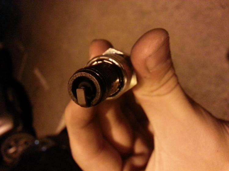

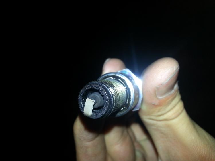

Fayafun Posté(e) le 26 octobre 2013 Auteur Signaler Posté(e) le 26 octobre 2013 (modifié) Donc je reviens avec du nouveau. J'ai voulu enrichir plus : j'ai mis gicleur 105 avec aiguille au 3eme cran/sur 4 (en disant que le 1er cran est celui en haut) : donc toujours un trou à haut régime. Là j'ai voulu enrichir plus, donc actuellement je suis en gicleur principal 115. Et aiguille a l'avant dernier cran en bas. Vis de richesse 1tour 1/2 ; donc la la moto démarre bien avec le starter. J'enlève le starter elle tient bien le régime. Quand je roule jusqu'à la moitié de la poignée la moto marche mais après si j'accèlere à haut régime la moto à un trou, et j'ai beau attendre avec la poignée à fond, elle ne prend pas ses tours, elle s'ettoufe. Je ne sais pas si je suis trop riche ou trop pauvre, je pense trop riche. J'ai pris une photo de la bougie mais je n'ai pas fait de pointe ni rien j'ai juste roulé 200m donc je sais pas si on peut s'y fier Voici la photo sans flash Et avec flash (un peu trompeur pas aussi blanche) Je vous ai aussi fait une vidéo : Mettez directement à 1:15. Je suis dans une montée à 1:15 et on voit que la première et deuxième passent sans trop de mal mais en 3eme on sent un trou Modifié le 27 octobre 2013 par Fayafun
JSP SCOOTER (tom67) Posté(e) le 27 octobre 2013 Signaler Posté(e) le 27 octobre 2013 sa pour être une bougie blanche, elle est blanche LOL augmente encore le gicleur, MAIS LAISSE L'AIGUILLE OU ELLE EST, donc au 2eme cran à partir du haut... tu n'as pas de filtre à air je suppose ??

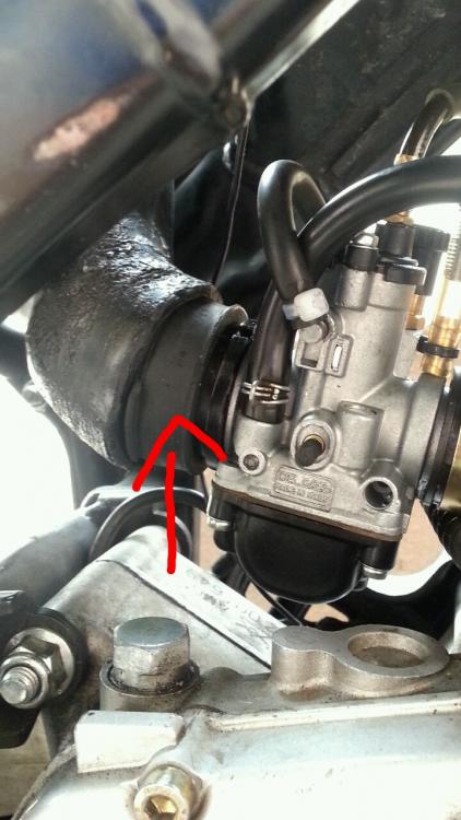

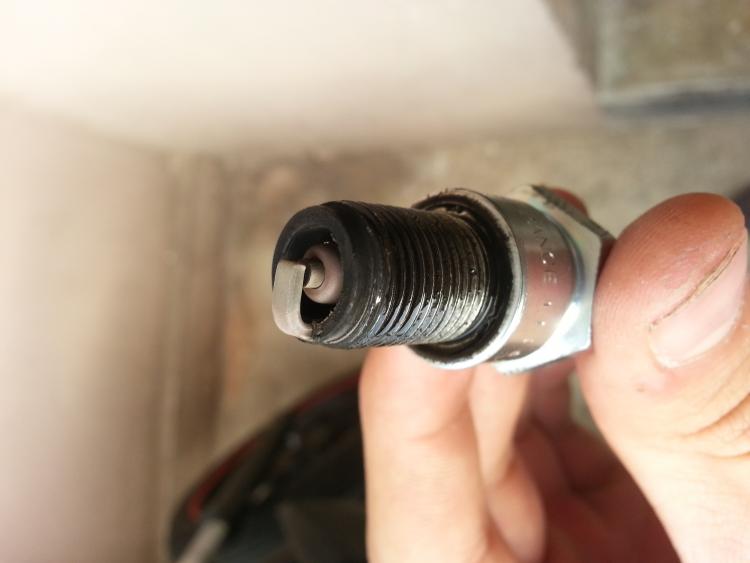

Fayafun Posté(e) le 27 octobre 2013 Auteur Signaler Posté(e) le 27 octobre 2013 sa pour être une bougie blanche, elle est blanche LOL augmente encore le gicleur, MAIS LAISSE L'AIGUILLE OU ELLE EST, donc au 2eme cran à partir du haut... tu n'as pas de filtre à air je suppose ??Alors oui peut être encore trop pauvre, je viens de prendre une photo de la bougie à l'instant (la moto n'a pas tournée aujourd'hui) Niveau air j'ai la boîte à air d'origine rieju mais les brides ont été enlevées. Par contre le mec qui avait la moto avant avait mis un carburateur powerjet et vu qu'il était gros il a coupé la boîte à air. Vu que la je remet un carburateur dell orto 19 plus petit que le powerjet, j'ai mis un adaptateur pour qu'il aille à la boîte à air(flèche rouge). Il y a peut être des prise d'air au niveau de l'adaptateur mais minimes.
JSP SCOOTER (tom67) Posté(e) le 27 octobre 2013 Signaler Posté(e) le 27 octobre 2013 (modifié) oui trop pauvre, bougie trop clair, +5 suffira oui ton manchon n'est pas bon là, il faut faire sa correctement avant de régler la carburation Modifié le 27 octobre 2013 par tom67
Fayafun Posté(e) le 27 octobre 2013 Auteur Signaler Posté(e) le 27 octobre 2013 oui trop pauvre, bougie trop clair, +5 suffira oui ton manchon n'est pas bon là, il faut faire sa correctement avant de régler la carburation Ça va je vais essayer gicleur 120 alors et aiguille 2e cran pour voir Et pour le manchon tu me conseille de mettre quoi à la place ? Ou pour le faire tenir ?
JSP SCOOTER (tom67) Posté(e) le 27 octobre 2013 Signaler Posté(e) le 27 octobre 2013 a moins que ce soit une seule pièce ce tube? enfin on vois qu'un bout est bien sur le carburateur et un autre de travert, c'est quoi une protection juste?
Fayafun Posté(e) le 27 octobre 2013 Auteur Signaler Posté(e) le 27 octobre 2013 a moins que ce soit une seule pièce ce tube? enfin on vois qu'un bout est bien sur le carburateur et un autre de travert, c'est quoi une protection juste? En fait j'ai laissé la pièce qui était de base sur le Carburateur-> celle qui est en plastique dur est qui se visse. Et j'ai rajouté un style de rallonge en caoutchouc (mou) pour aller jusqu'au carburateur.
JSP SCOOTER (tom67) Posté(e) le 27 octobre 2013 Signaler Posté(e) le 27 octobre 2013 oui mais on voit un gaine autour, plus foncé qui est par dessus le caoutchouc qui vas sur le carburateur, il n'y a pas de prise d'air entre ces 2?
Fayafun Posté(e) le 27 octobre 2013 Auteur Signaler Posté(e) le 27 octobre 2013 oui mais on voit un gaine autour, plus foncé qui est par dessus le caoutchouc qui vas sur le carburateur, il n'y a pas de prise d'air entre ces 2? Je dis des bêtises. Il y a le carburateur. Ensuite il y a la pièce de base (quand j'ai reçu le carburateur) qui se visse au carburateur en plastique dur côté air. Ensuite j'ai rajouté une rallonge en plastique mou. Ensuite il y a la boîte à air qui est à gauche sur la photo est qui englobe la rallonge. Entre les deux derniers oui il y a peut être petite prise d'air.
JSP SCOOTER (tom67) Posté(e) le 27 octobre 2013 Signaler Posté(e) le 27 octobre 2013 (modifié) ok ok ^^ mouai sa vas mais bon faudrait trouver un system plus étanche en attendant regle le comme sa ou mettre un cornet malossi ou polini box au pire Modifié le 27 octobre 2013 par tom67
Fayafun Posté(e) le 27 octobre 2013 Auteur Signaler Posté(e) le 27 octobre 2013 ok ok ^^ mouai sa vas mais bon faudrait trouver un system plus étanche en attendant regle le comme sa ou mettre un cornet malossi ou polini box au pire Oui au pire mais après pour conduire quand il pleut le cornet.. Mais t'es sur que je suis trop pauvre ? Déjà un gicleur 115 ça me paraît énorme !
JSP SCOOTER (tom67) Posté(e) le 27 octobre 2013 Signaler Posté(e) le 27 octobre 2013 (modifié) Oui au pire mais après pour conduire quand il pleut le cornet.. Mais t'es sur que je suis trop pauvre ? Déjà un gicleur 115 ça me paraît énorme ! sa dépends si la prise d'air est grosse oui normal de monter autant. tout le monde roule en cornet sur les derbi et Dt par chez moi, aucun souci, c'est protégé quand même Modifié le 27 octobre 2013 par tom67
Fayafun Posté(e) le 27 octobre 2013 Auteur Signaler Posté(e) le 27 octobre 2013 sa dépends si la prise d'air est grosse oui normal de monter autant. tout le monde roule en cornet sur les derbi et Dt par chez moi, aucun souci, c'est protégé quand même Ça Marche bah je vais essayer avec gicleur 120 et aiguille au 2e cran je te tiens au courant Et pour la boîte à air je vais essayer de faire tenir bien proprement sans prise d'air et si je n'y arrive pas bah je prendrais un polini air box ou malossi. En tout cas merci !
