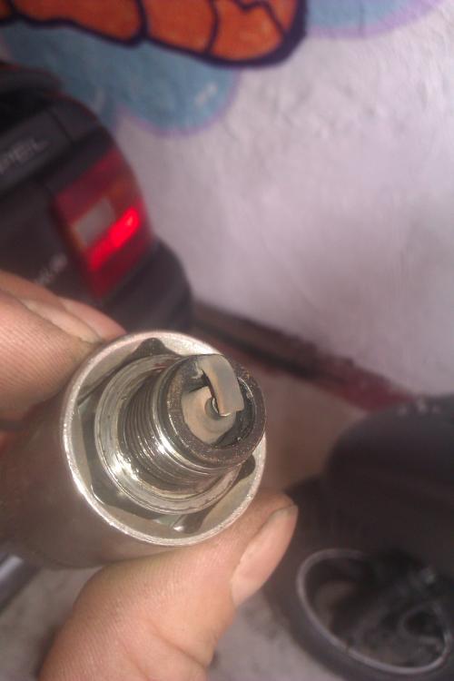

Regarde la couleur de ta bougie ,et dit nous .

La bougie est marron.

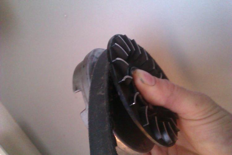

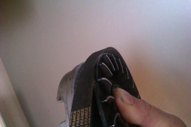

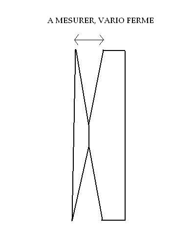

Ta courroi quand tu dit qu'elle n'a pas d'usure c'est pas de l'état . C'est bien du centimètre que tu parle ?
a l'oeil nue , c'est dur de savoir si elle est usé . il faut la mesuré . pas besoin de la retiré, tu prend un mettre , et tu enleve juste la boîte a kick .
Ma courroie fait un bon 1,5cm.

ben sa largeur, plus elle est fine et moins elle peut monter dans le variateur, si elle est moins large que l'espace entre les 2 joues une fois fermé.
courroie un peu usée =
courroie très usée=

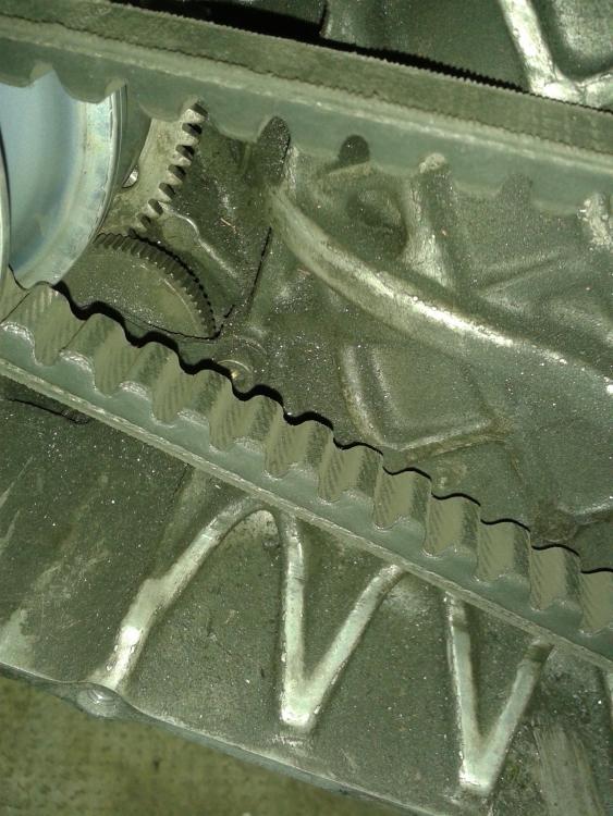

oui elle est très usée ! lol
tu le vois aux bouloches sur le bord de la courroie
et aussi à la trace sur le variateur,la trace que laisse la courroie, chez toi est est presque à 1cm du bord
