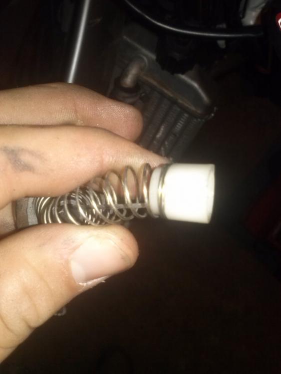

j'ai une yamaha dt50 >03 et j'ai changé mon câble d'accélérateur seulement j'ai oublier ou ce placé l'aiguille du carburateur :D2  , donc j'ai pris une photo pour vous le montré : post-15027-0-46074000-1383932307_thumb.j l'aiguille ce place du coté du ressort et traverse le petit truc blanc ? ou je la met devant le petit truc blanc au bout du ressort , merci d'avance pour vos réponses !  :D

tu met en 1er l'aiguille dans le boisseau (dans le trou au fond)
ensuite tu met le reste, le câble sur le boisseau avec le truc blanc et le ressort qui vont se mettre "sur" l'aiguille pour ne pas qu'elle puisse remonter

avant de remettre le carburateur sur la pipe, il faut toujours vérifier le fonctionnement du boisseau en donnant du gaz, et régler le jeu si besoin.
Si tu as un câble de gaz simple, ton boisseau montera obligatoirement en haut mais pas spécialement en bas, si c'était le cas tu t'en rendrais compte... L'aiguille se place bien entre le plastique et le boisseau, mais il est possible ( d'ailleurs courant ) que l'aiguille était de base montée sur le plastique ce qui change la position de l'aiguille donc les réglages
