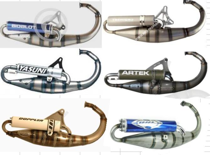

0 JSP SCOOTER (tom67) Posté(e) le 15 novembre 2013 Signaler Partager Posté(e) le 15 novembre 2013 (modifié) mdr? mais pas du tout ce pot passe sans souci sur du 70 fonte, je te parie que je te monte à 110 avec ce pot sur du 70 la description est fausse sur SS rien que là je l'ai sur un 70 bidalot je fais déjà les 90 à un régime loin d'être à fond (rodage) c'est un bon pot le s2r, mieux que le s3r mon frère l'avais aussi le s2r sur un 50 bidalot et il faisait 100 avec une très bonne accélération il avais mis le yas R après il a rien gagné du tout en pointe, même perdu de l'accélération si un pot ne donne pas de perf c'est qu'il est vieux et calaminé j'avais déjà un TT très très vieux sur un booster origine et ben rien à faire il ne dépassait les 65 alors qu'en temps normal sa monte à 80, après mis un autre et sa marchait. D'ailleurs au cas ou ous l'aviez oublié le S2r à le corps du yas R c'est exactement le même pot, il y a juste le tube de fuite qui change pour plus d'accélération (corps du R tube de fuite du Z) d'ailleurs le Kama racing (et d'autres) est exactement le s2r avec une autre cartouche, et la fiche ne dit pas la même chose = https://www.scooter-system.fr/catalog/ref-190-pot-echappement-kama-racing.html vous seriez surpris de voir le nombre de pots qui ont le même corps que le yasuni R tellement réputé Modifié le 15 novembre 2013 par tom67 Lien vers le commentaire Partager sur d’autres sites More sharing options...
0 boost64 Posté(e) le 15 novembre 2013 Auteur Signaler Partager Posté(e) le 15 novembre 2013 Si tu peux avoir le top perf nardo pas chers fonce ba ouai carement alors il me le vendrait 70e ça va je trouve mai il sacorde a tous les 70? Lien vers le commentaire Partager sur d’autres sites More sharing options...

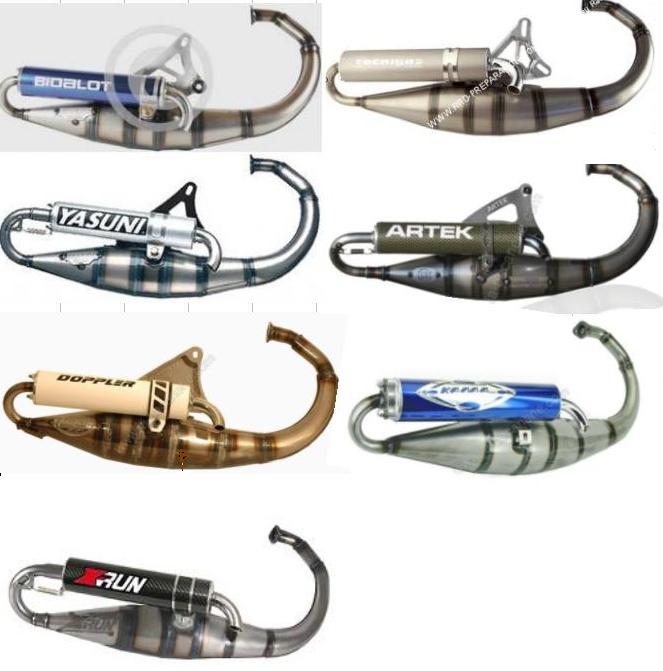

0 JSP SCOOTER (tom67) Posté(e) le 15 novembre 2013 Signaler Partager Posté(e) le 15 novembre 2013 (modifié) ba ouai carement alors il me le vendrait 70e ça va je trouve mai il sacorde a tous les 70? non pas aux 70 racing ps = j'ai ajouter une photo au dessus 70€ oui mais tout dépends de son age, un vieux pot calaminé n'as pas les mêmes perf donc ne vaut plus rien Modifié le 15 novembre 2013 par tom67 Lien vers le commentaire Partager sur d’autres sites More sharing options...
0 JSP SCOOTER (tom67) Posté(e) le 15 novembre 2013 Signaler Partager Posté(e) le 15 novembre 2013 j'ai failli oublié le X RUN ^^ Lien vers le commentaire Partager sur d’autres sites More sharing options...
