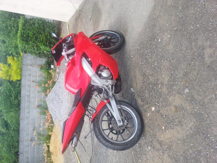

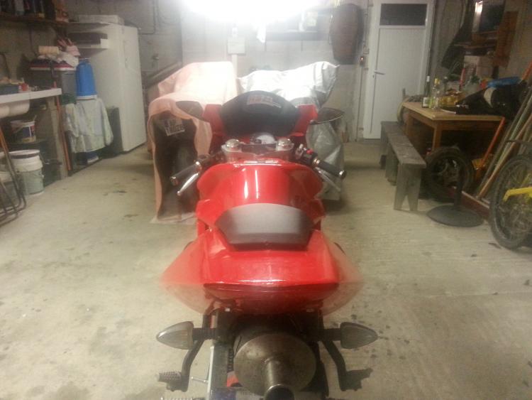

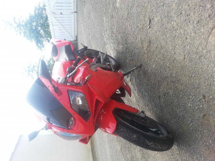

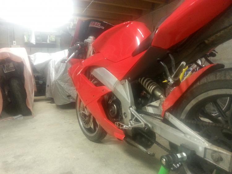

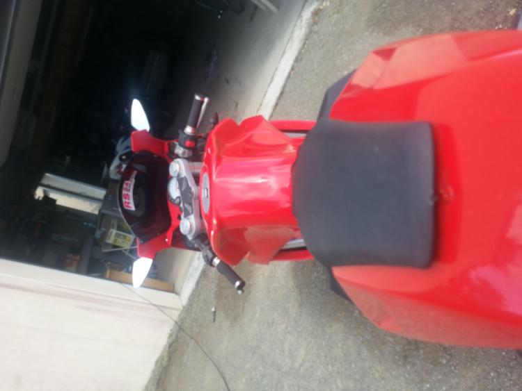

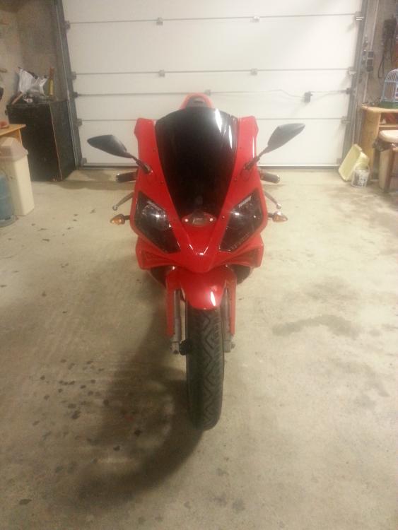

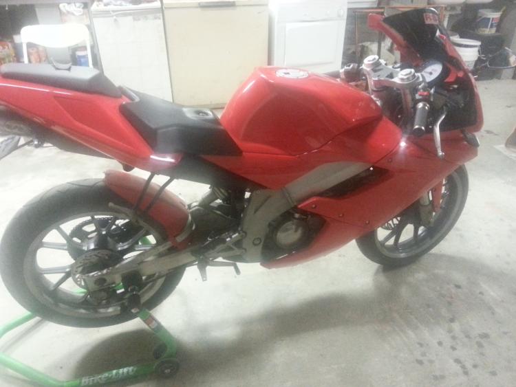

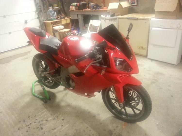

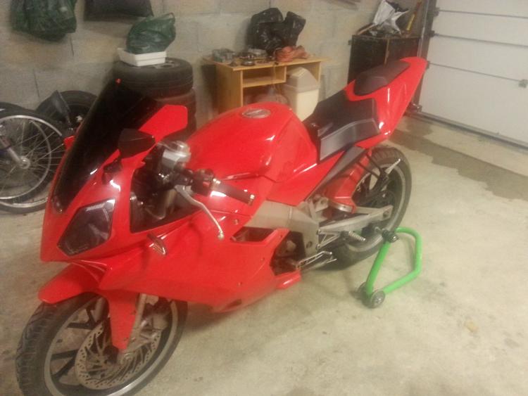

Quentin-Piapia Posté(e) le 24 janvier 2014 Auteur Signaler Posté(e) le 24 janvier 2014 Bon voilà , pas encore eu le temps de la nettoyer mais vous me direz , avec le temps qu'il fait ça sers pas à grand chose.. Donc il me reste a monter la boîte à air , m'occuper de l'allumage , finir les polissage , un petit réglage carburateur et terminer ! :3 Concernant la peinture elle est vraiment abîmer donc je verrais dans le temps , peux-être un orange avec une bande noir sur les flancs et autocollant redbull rouge et noir avec une bulle bleu :bave: , restons sérieux pour le moment ça me vas mais sait-on jamais. 1
NitroZ Posté(e) le 26 janvier 2014 Signaler Posté(e) le 26 janvier 2014 La couleur a l'air propre en photo :)
Quentin-Piapia Posté(e) le 26 janvier 2014 Auteur Signaler Posté(e) le 26 janvier 2014 Sur les photos oui mais en vrai non elle s'ecaille de partout , les carénages ont ete mastiquer a la vas vite , donc a voir dans le temps je sais pas pour l'instant si je fairrais une peinture ou non

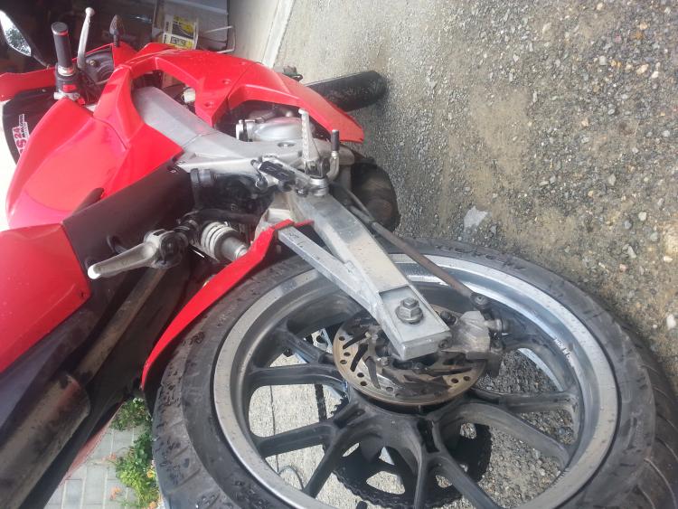

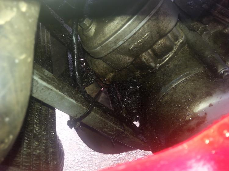

Quentin-Piapia Posté(e) le 9 juin 2014 Auteur Signaler Posté(e) le 9 juin 2014 Yop ! Alors voilà depuis quelque temps ma titine crache énormément d'huile/essence par le pot (je marche au mélange) , je suis passer de 2.5% à 2% mais toujours pareil , tout mon carter bas moteur est recouvert de huile graisse , c'est assez bizarre , je peine à trouver d'où ça vient , je soupçonne la jointure pot hm car tout autour c'est éclaboussé mais le hm est propre , mon pot fuit l'huile a la jointure cartouche tube de fuite , mais d'où peux venir cette huile ? S'il vous plait , ça me rend ouf là '-- Au passage , je suis débrider , pot léovince v6 , cornet (c'était du provisoire mais bon.. ^^' ) , et hm type origine top perf fonte blablabla.. Je vous balance des photos au plus vite , sorry
Quentin-Piapia Posté(e) le 9 juin 2014 Auteur Signaler Posté(e) le 9 juin 2014 Justement , je sais pas si c'est de l'huile de boîte ou de l'huile moteur de mon mélange..
Quentin-Piapia Posté(e) le 9 juin 2014 Auteur Signaler Posté(e) le 9 juin 2014 Ouai noire limite graisseuse
schubaka01 Posté(e) le 10 juin 2014 Signaler Posté(e) le 10 juin 2014 Joint de pot fatigué peut-être, ou joints HM

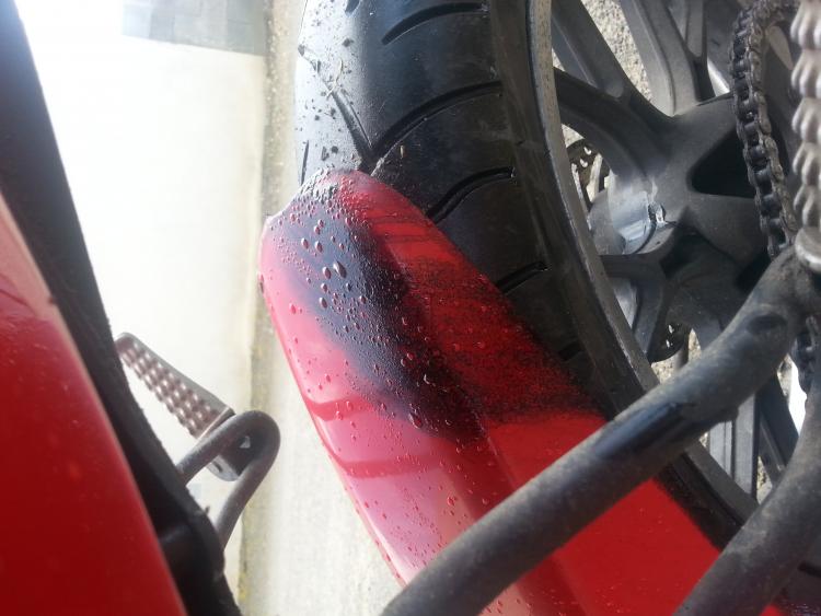

Quentin-Piapia Posté(e) le 11 juin 2014 Auteur Signaler Posté(e) le 11 juin 2014 D'accord merci , et aussi elle crache de l'huile par le pot du coup j'en ai plein sur la plaque d'immat , ça peux être quoi ?
Allan. Posté(e) le 11 juin 2014 Signaler Posté(e) le 11 juin 2014 Trop d'huile , trop riche , ou laine de roche pleine de merde
Quentin-Piapia Posté(e) le 11 juin 2014 Auteur Signaler Posté(e) le 11 juin 2014 Laine de roche impecable démonter il y a deux semaine , bougie caramel et je suis descendue de 2,5% a 2%
Quentin-Piapia Posté(e) le 11 juin 2014 Auteur Signaler Posté(e) le 11 juin 2014 A l'upload les photos ce sont mise sur le côté , sorry..
NitroZ Posté(e) le 11 juin 2014 Signaler Posté(e) le 11 juin 2014 Ah oui la va falloir arranger sa x) Moi je dit : Partie pot/cylindre pas hermétique réglage trop riche 2.5% c'est bon en mélange , essaie de mettre entre 2 et 2.5 comme moi mdr
Quentin-Piapia Posté(e) le 12 juin 2014 Auteur Signaler Posté(e) le 12 juin 2014 J'ai de la pate a joint moteur tu crois que ca peux le faire ? En origine comme moi il preconise 2,5% et je suis descendu a 2% mais l'huile continue d'être cracher par le pot , certains me disent le joint de culasse.. t'en pences quoi ? :/
DOUDOU_MZ Posté(e) le 12 juin 2014 Signaler Posté(e) le 12 juin 2014 ça peut être aussi sa mais pour que sa crache autant c'est bizarre :/
NitroZ Posté(e) le 12 juin 2014 Signaler Posté(e) le 12 juin 2014 Joint de culasse t'aurai une épaisse fumée blanche qui sort de l'échappement c'est le cas?
Quentin-Piapia Posté(e) le 12 juin 2014 Auteur Signaler Posté(e) le 12 juin 2014 Blanche bleu a froid quoi mais sinon non
