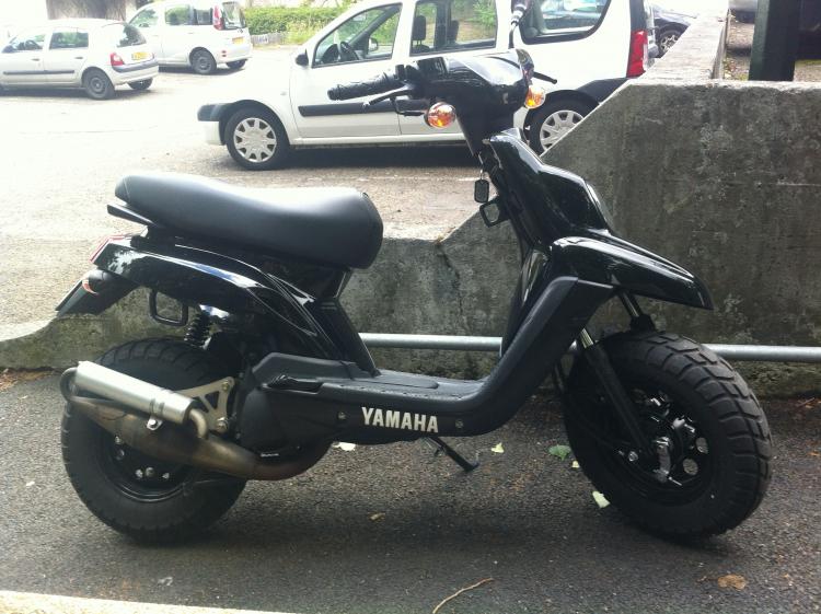

mat881 Posté(e) le 7 juillet 2014 Signaler Posté(e) le 7 juillet 2014 Toujours aussi propre :) ! C'est une quoi comme béquille ?
Douil Posté(e) le 8 juillet 2014 Auteur Signaler Posté(e) le 8 juillet 2014 (modifié) béquille buzetti , car pour moi les autres marque son du bas de gamme ;) et le tien aussi et simpa sur en 12 pouces mais moi je peux faire le touquet avec mes pneus xD Modifié le 8 juillet 2014 par Douil
mat881 Posté(e) le 8 juillet 2014 Signaler Posté(e) le 8 juillet 2014 Ah dac parce que j'hésite à mettre une tnt, ça tiens le scoot quand même quoi :rheuuu: Si tu dis qu'elle est de bonne qualité je pense je vais la prendre alors ! Oui oh j'aurais un peu plus de mal mais ça devrai le faire en 12 quand même :lol:

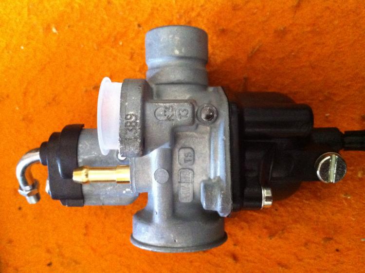

Douil Posté(e) le 12 juillet 2014 Auteur Signaler Posté(e) le 12 juillet 2014 (modifié) plus du jours qui m'a pas couter un bras carburateur de 17,5, que mon conseiller vous comme gicleur un 85 ou 90 en avec quel gramme en galet ? please ;) Modifié le 12 juillet 2014 par Douil
Douil Posté(e) le 13 juillet 2014 Auteur Signaler Posté(e) le 13 juillet 2014 je suis passer en 72 , j'ai un léger broutement au feu et il part monte et arriver sur les coup 80 km/h j'ai un léger trou , faudrait que je montre un gicleur un poil plus gros comme 75 a votre avis ?, j'ai monter des 4,1 aussi sur le multivar et je trouve un poil mou j'ai pas eu le temps de voir pour mon variateur savoir s'il et en haut ou pas ?
kevin67 Posté(e) le 13 juillet 2014 Signaler Posté(e) le 13 juillet 2014 Pour le carburateur faut que tu regarde la couleur de ta bougie ! pas d'autre solution ;)
Douil Posté(e) le 13 juillet 2014 Auteur Signaler Posté(e) le 13 juillet 2014 (modifié) bas j'ai monter un bougie neuve hier histoire d'être sur , et j'ai regarder tous a leur et sa part sur marron un peu claire a mon gout Sa peu jouer sur l'accélération si le gicleur et trop gros ? et demain je boss donc je vais voir la couleur de la bougier en sortant pour avoir une confirmation sur Modifié le 13 juillet 2014 par Douil
NitroZ Posté(e) le 13 juillet 2014 Signaler Posté(e) le 13 juillet 2014 Regarde la couleur de ta bougie ET le comportement de ton scoot ;)
