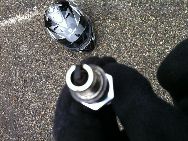

Douil Posté(e) le 13 juillet 2014 Auteur Signaler Posté(e) le 13 juillet 2014 bas sur la vis , je doit être a un peu plus d'un 1 tours pas loin , et pour le gicleur avec un 80 c'est même pas la peine impossible d'avancer sa broute a mort , 85 la même chose , il me rester que celui de 72 donc j'ai les poser et c bien partie , et sur le 80 la bougie était noir donc je pense peu être avoir juste a voir :D2

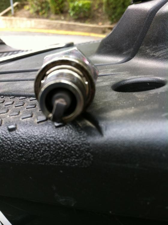

Douil Posté(e) le 14 juillet 2014 Auteur Signaler Posté(e) le 14 juillet 2014 (modifié) Bon bah , bonne nouvel niveau de la carburation :) marron qui tire sur le noir J'ai un réglage variateur à faire aussi , car il monte plutôt bien mais 75 à fond et sa geule grave donc je vais poser du 5,1 pour voir edit : après avoir passer 2 h 30 au soleil , j'ai trouver un bon réglage galets avec ce que j'ai en stock ^^ c'est dire plein de tailles différante donc je vous donne les galets exacte 4,5 g = trop léger 5,0 g = trop léger 5,5 g = bonne accélération et bonne pionte de 85 voir 90 et 95 en descente et la bougie a pas bouger :ouf: Modifié le 14 juillet 2014 par Douil
kevin67 Posté(e) le 14 juillet 2014 Signaler Posté(e) le 14 juillet 2014 Moi je dirait un peu trop riche !

Douil Posté(e) le 15 juillet 2014 Auteur Signaler Posté(e) le 15 juillet 2014 elle tire plus noir que marron , je vais verifier tous a l'heure . j'ai question chose j'ai 2 question , 1) je suis en gicleur de 72 , si je descend a 70 je vais récupérer du couple ? 2 ) sur le 17,5 au niveau de ma cuve j'ai un tuyau qui pisse l'essance quand je coupe le contact, c'est normale ?
Douil Posté(e) le 15 juillet 2014 Auteur Signaler Posté(e) le 15 juillet 2014 bilan en photos ,et le bw's tourne plutôt bien mais il peu encore mieux faire , il me fait halluciner ce réglage xD , donc demain je change de gicleur pour un de 70 y a pas photo c'est la cas de le dire ,et on va surment passer au 6g en galets ,

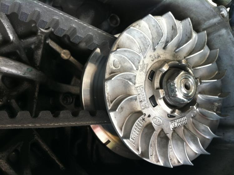

Douil Posté(e) le 16 juillet 2014 Auteur Signaler Posté(e) le 16 juillet 2014 bon je viens de monter du 7g , sa marche de mieux en mieux , et la bougie reste noir . Je vais aller verifier mon trait variateur mais je pense que sa devrait être bon , j'ai plus de couple au depart et l'aiguille monte vite avec du couple
Douil Posté(e) le 16 juillet 2014 Auteur Signaler Posté(e) le 16 juillet 2014 (modifié) galets pas assez lourd encore xD , et je suis en ruputure de stock mdr c'est galère à avoir les grammes qu'il nous faut et niveau patient j'arrive en zone rouge :lol: je vais devenir bon en math si je continue a trouver les poids correcte Modifié le 16 juillet 2014 par Douil
kevin67 Posté(e) le 16 juillet 2014 Signaler Posté(e) le 16 juillet 2014 Ta courroie qui est trop courte, tom avait déjà eu se problème il a prit une courroie de peugeot me semble !
Douil Posté(e) le 16 juillet 2014 Auteur Signaler Posté(e) le 16 juillet 2014 (modifié) C'est ma courroi d'origine c'est pour cela , j'ai une malossi en stock faut que je la monte mais j'ai 2 rondelle , une fine et une autre plus épaisse a poser devant le canon , mais la quel poser ??? :ninja: Modifié le 16 juillet 2014 par Douil
spidos Posté(e) le 17 juillet 2014 Signaler Posté(e) le 17 juillet 2014 test la fine? certaines courroie sont trop courte avant j'avais la polini renforcé trop courte ^^ , j'ai mis la artek j'ai gagner 3mm sur le variateur donc plutôt pas mal, renseigne toi bien avant (compare ta courroie d'origine a la malossi pour voir déjà) ;)
