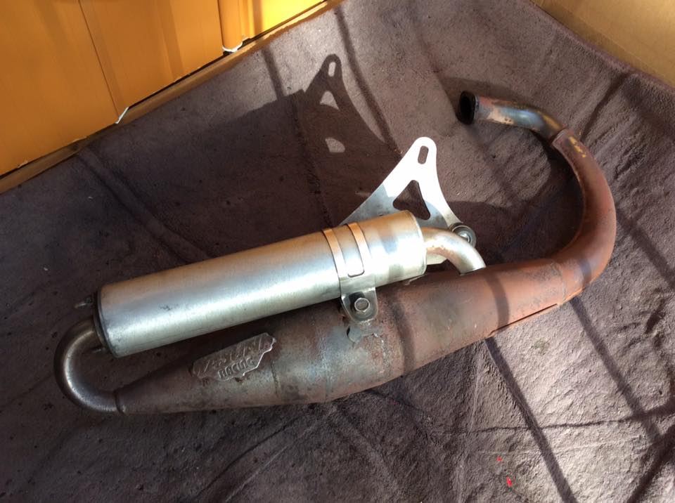

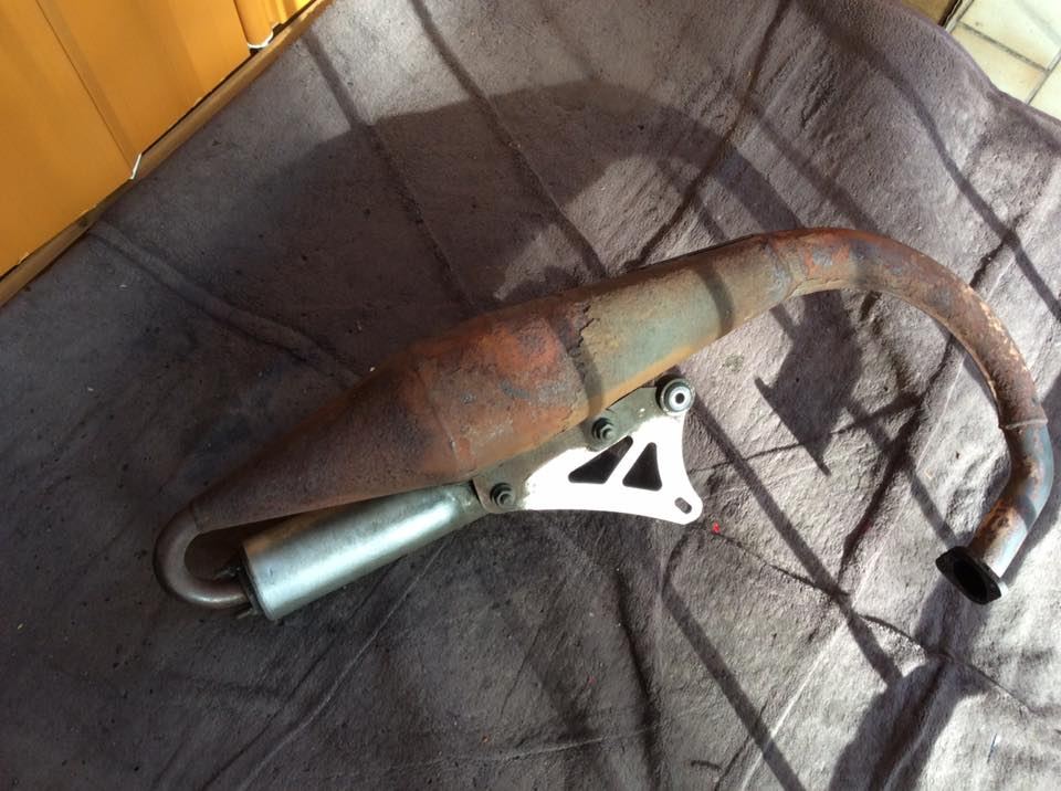

nathan 2917 Posté(e) le 1 novembre 2016 Signaler Posté(e) le 1 novembre 2016 a si tu n a rien c'est le principale même si cz fzit chier d abîmer son joujou

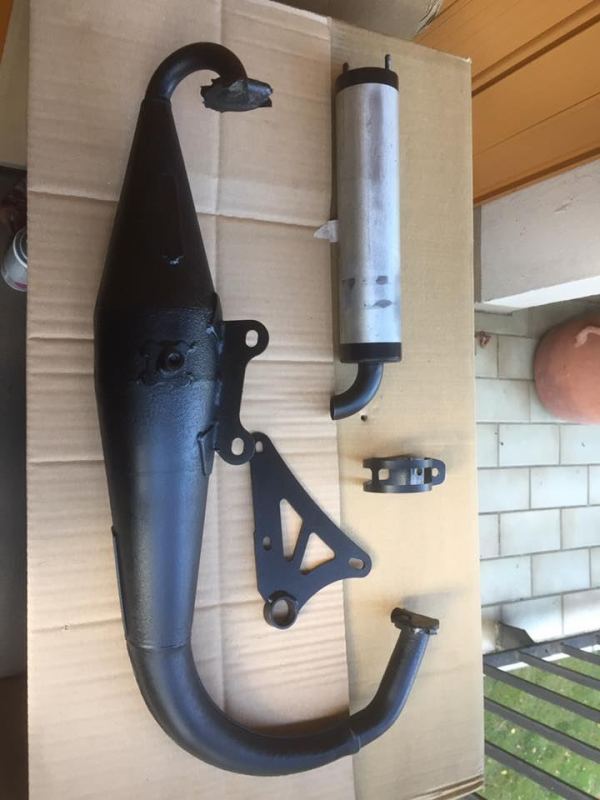

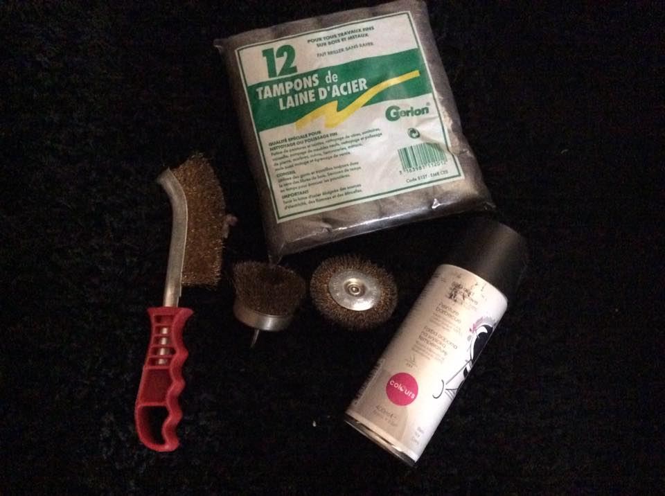

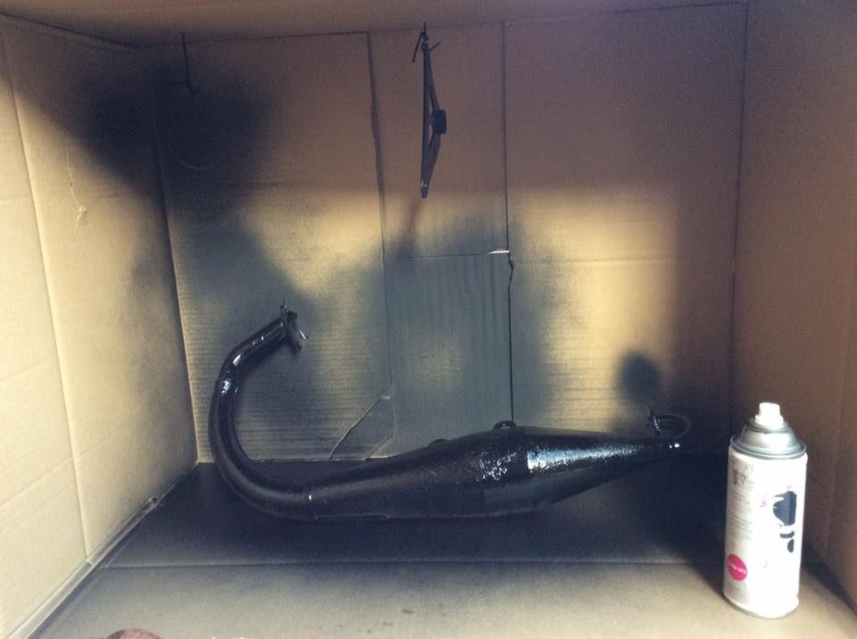

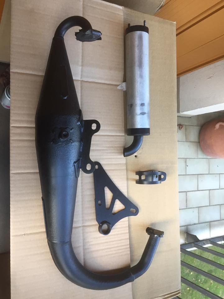

Douil Posté(e) le 1 novembre 2016 Auteur Signaler Posté(e) le 1 novembre 2016 aujourd'huit c'était poncage insi que peinture j'atttend que sa seche , pour faire l'autre coter du pot et je vais être obliger de recommencer la pate car elle a glisser et tomber du coup sa poser mes paluche dessus mdr j'ai pas 'lhabitude de faire ceci sur de la peinture
nathan 2917 Posté(e) le 1 novembre 2016 Signaler Posté(e) le 1 novembre 2016 il y a 1 heure, Douil a dit : aujourd'huit c'était poncage insi que peinture j'atttend que sa seche , pour faire l'autre coter du pot et je vais être obliger de recommencer la pate car elle a glisser et tomber du coup sa poser mes paluche dessus mdr j'ai pas 'lhabitude de faire ceci sur de la peinture a enfin la rénovation du pot mdr quand je repeint un pot je l'accroche

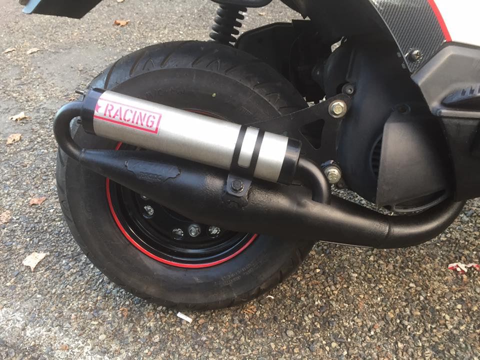

mat881 Posté(e) le 2 novembre 2016 Signaler Posté(e) le 2 novembre 2016 Ça fait mieux que rouillé y a pas photo
nathan 2917 Posté(e) le 3 novembre 2016 Signaler Posté(e) le 3 novembre 2016 il y a 23 heures, mat881 a dit : Ça fait mieux que rouillé y a pas photo même si ca vos pas un bon polissage mdr
boost64 Posté(e) le 3 novembre 2016 Signaler Posté(e) le 3 novembre 2016 il y a 12 minutes, nathan 2917 a dit : même si ca vos pas un bon polissage mdr carrement lol le mecano avec qui jetait staprem a des gentes de nitro, je pence qu ons va les polire et les mettre sur mon rocket, il manque les pneus mais il pence qu il les as qu elque pars
nathan 2917 Posté(e) le 3 novembre 2016 Signaler Posté(e) le 3 novembre 2016 il y a 1 minute, boost64 a dit : carrement lol le mecano avec qui jetait staprem a des gentes de nitro, je pence qu ons va les polire et les mettre sur mon rocket, il manque les pneus mais il pence qu il les as qu elque pars entretient après.. te faut l'adaptateur a l'arrière ou une pate pour foutre un disque
mat881 Posté(e) le 3 novembre 2016 Signaler Posté(e) le 3 novembre 2016 il y a 1 heure, nathan 2917 a dit : même si ca vos pas un bon polissage mdr C'est sur mais vu l'état du pot c'est peine perdu la 1
Douil Posté(e) le 27 novembre 2016 Auteur Signaler Posté(e) le 27 novembre 2016 bien vu matt , et vu que j'ai pas de boxe sa rique de recommencer , et si un jour j'ai un souci me reste le pot d'origine débrider et j'ai récuperer il y a un moi donc on vera bien

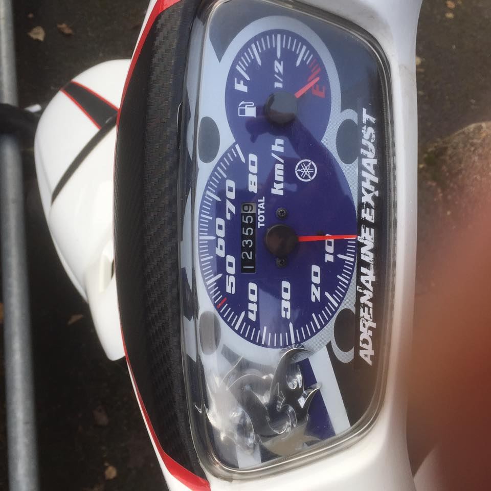

Douil Posté(e) le 7 décembre 2016 Auteur Signaler Posté(e) le 7 décembre 2016 salut , bon cet aprem , je me suis occuper du bolide suite a ma chute le moi dernier j'avais une vibration de plastique de face avant et a mi régime sa trembler bien du coup je l'ai verifier et rien a dire et même pas une rayure c'était les vis un peu desserer mais rien de méchant du coup j'en et profiter pour mettre des entretoise au double face pour evite c'est vibration et sa ne vibre plus et j'en et profiter pour nettoyer ma vitre de compteur coté intérieur et lui faire une touche perso , car un pote m'avait filer un dragon et je l'ai coller sur le compteur insi qu'un autocollant redécouper , je ferais des photos plus tards car je n'avait pas mon tel sur moi cet aprem
