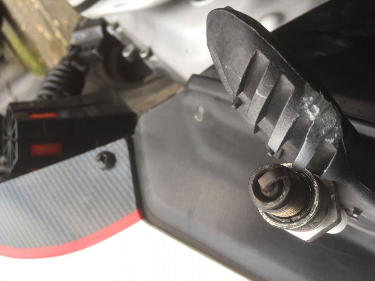

Douil Posté(e) le 13 mars 2017 Auteur Signaler Posté(e) le 13 mars 2017 (modifié) bonsoir a toutes , bon j'ai remonter ma BAA d'origine , il y a un moi , car j'ai trouver d'où venait cet P....n de prise d'air , sa venez du manchon entre la boîte et le carburateur , il m'aura fallut du temps pour re-régler ce carburateur de 17.5 , et en cet fin d'aprem , je pense avoir trouvé le bon gicleur ( youpi ) . Car après avoir roulez et consommer 5 l pour 50km depuis 2 semaines tous les jours , oui je dit bien tous les jours , avec ma vis d'air serrez à fond ,( gicleur de 70 , 68 et 65 ) je plafonner a 65 . 70 et 80 km/h vitesse max , j'ai fini sur un 60 avec ma vis d'air avec un peu plus d'un tours , Donc le bolide a retrouver sa peche , départ arrêtez il ce leve cazi tous seul et je plafonne a 95 en ligne droite , je suis refait ce soir lol Modifié le 13 mars 2017 par Douil 2
