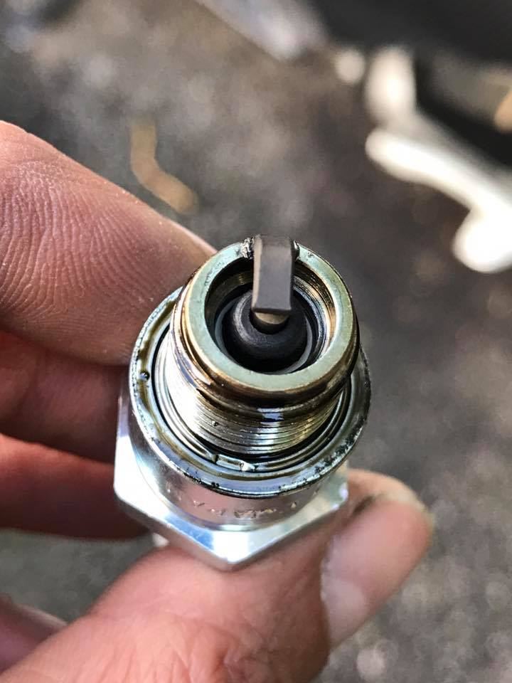

tomMpower Posté(e) le 5 septembre 2017 Signaler Posté(e) le 5 septembre 2017 il y a 6 heures, Douil a dit : mon cdi fonctionne pourquoi le changer dit moi ??? Parce que quand tu crame des bougie tous les 15 20km c'est souvent lui en cause .....
mat881 Posté(e) le 5 septembre 2017 Signaler Posté(e) le 5 septembre 2017 Pour moi faut déjà que tu finisses ton rodage pour commencé à tirer dedans et la tu verras si tu claque encore des bougies ou pas. 1

Douil Posté(e) le 6 septembre 2017 Auteur Signaler Posté(e) le 6 septembre 2017 Ce matin démontage et remontage du variateur et du mvt dd , rien a signaler pas de fuite a ma grande surprise ... J'en et profiter pour recaler l'allumage a 0.35 avec bougie neuve sa tourne mieux je trouve , sa trouve mon souci vient du calage a voir dans la journée , en tous cas il démarre et roule et sa whatt bien , je dois être trop riche car j'ai de l'huile partout sur le pot et que la sortie de cartouche ,
Douil Posté(e) le 9 septembre 2017 Auteur Signaler Posté(e) le 9 septembre 2017 Bon bas sa venait du calage d'allumage cet histoire de bougies , depuit vendredi pas de souci ,et il tourne normalement mieux que avant , j'ai un réglage carburateur a refaire car j'ai monté le gicleur de 95 et quand je suis a mit régime et que je le relance il y a un trou et part direct

Douil Posté(e) le 12 septembre 2017 Auteur Signaler Posté(e) le 12 septembre 2017 j'en suis a 250 km , et ma refait une bougie hier matin, trop riche encore je monte le 90 cet aprem

Douil Posté(e) le 14 septembre 2017 Auteur Signaler Posté(e) le 14 septembre 2017 bon ce midi en rentrant du taff , j'ai encore claquer une bougie , et bougie noir encore donc je suis passé en 85 et sa marche mieux je trouve
tomMpower Posté(e) le 15 septembre 2017 Signaler Posté(e) le 15 septembre 2017 Tu mets quel indice de bougie ? Quel type de bougie?
Douil Posté(e) le 15 septembre 2017 Auteur Signaler Posté(e) le 15 septembre 2017 b10hs , c'est pas trop mal et le moteur fonctionne de mieux en mieux , je tire a peine dessus il ce leve vite , trop vite xD
tomMpower Posté(e) le 18 septembre 2017 Signaler Posté(e) le 18 septembre 2017 Oe c'est le bonne indice, nickel sa marche bien alors .
