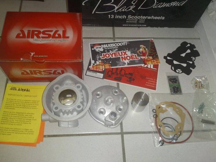

Voilà aujourd'hui j'ai reçu mon kit 50 alu airsal et j'ai quelque question sur le contenu

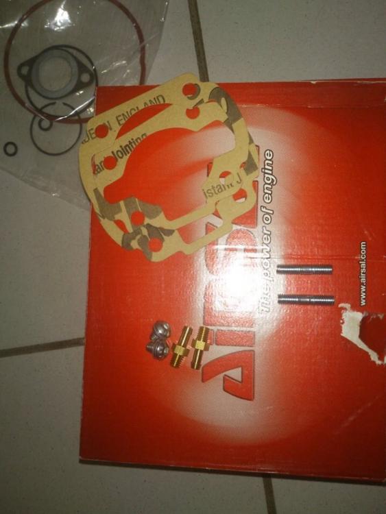

Déjà pourquoi j'ai deux joint d'embrase ? En ma dit que c'est pour le réglage squich mais les "cales" c'est ça ? Ou faut les acheter à part ? Et aussi à quoi ça sert les deux "vises" grises enfin si en peut appeler ça des vises ? Et enfin les deux vises grises à coter de celle doré ?

Les deux vis sans tête sont des goujons, ils se vissent à la sortie d’échappement pour fixer le pot.
Les deux vis grises à coté des dorées sont tous simplement des bouchons pour la culasse, soit tu mets les vis dorées soit tu mets les deux vis grises.
Les deux joints sont pour régler ton squish, tu en empile le nombre que tu veux pour obtenir la valeur conseillée.
les 2 joints n'ont probablement pas la même épaisseur, il faut mettre "celui" qui te donnera le bon squish, peut être pas les 2.
si tu n'as rien pour le mesurer, met le joint le plus épais et tu devrais être +/- bon c'est toujours mieux d'avoir un squish un peu plus haut que trop bas. mais le mieux est quand même de le mesurer pour avoir le bon !
Je viens de regarder et les deux joints sont de même épaisseur o_O normal ?
ça change de 0.1mm donc à l'oeil tu ne le voit pas à moins que s'en est 2 de 0.2mm ^^
faut un fil d'étain et un pied à coulisse ^^
