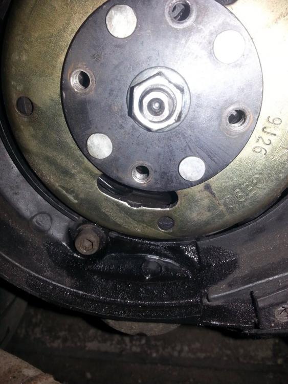

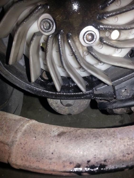

Donc voilà j'ai vérifié comme tu m'a conseillé et j'ai vu que quand j'enlevais le pied central sa appuyait sur les 2 câbles dont tu me parlais l'autre fois alors j'ai démonte mon pied central mais en le démontant je suis tombé sur de l'essence côté allumage comme tu peux voir sur les photos, et on dirait bien quand je regarde que ça vient de derrière la cloche d'allumage, sa te fais penser à quoi ? ^^
ça me fait penser a un joint spy fatiguer coter allumage la
j'y ai aussi pensé mais y a 3 semaines j'avais démonté l'allumage et je voyai pas de trace d'essence, juste un peu de graisse qui avait l'air de sortir du joint spy je vais le changer j'ai un neuf en plus mais pas d'arrache :/ sa pourrait bien venir de la ?
déjà faut démonter pour voir comment et l etat

tu avais vérifié les lamelles de clapet aussi?
c'est donc depuis que tu as changé les 2 joints spy côté allumage que sa te fait sa
donc le souci ne vient pas du carburateur.
déjà kik voir sans bougie pour voir si il y a de l'essence qui sort du puis de bougie (moteur noyé)
sa veut dire que ton moteur était noyé et que t'en avais plein le bas moteur, du coup sa fini par sortir par le joint spy,
je t'avais pourtant dit de kiker sans bougie pour le vider, mais je sais pas si tu l'avais fait.
Modifié par tom67
nan justement j'avais pas kiker sans la bougie je testais des trucs que tu ma conseillé genre le pied central et puis j'ai vu l'essence couler, a ton avis mon spy est a changé et sa ira ?
non sa n'as rien à voir avec ton souci à mon avis, là ça a juste coulé parce que tu avais trop d'essence dans le bas moteur.les derniers jours.
mais le faite de ne plus avoir d'essence dans le Bm après, aidera bien LOL
Ben c'est bizarre quand même car le scoot je l'ai pas noyé depuis que je le répare, je fais que le démarrer direct donc si ça se trouve le joint spy était plus étanche donc l'essence coule et l'air rentre par la ?
