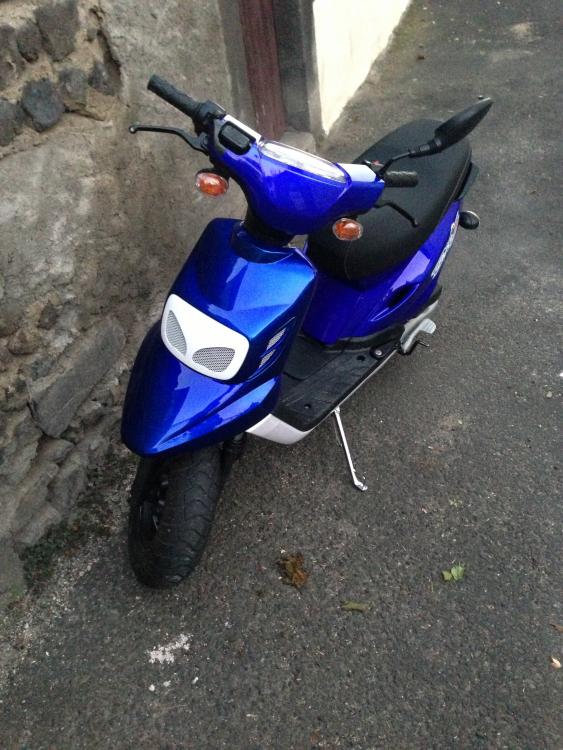

Salut.! Je voudrais faire une petite configuration simpatique sur mon bw's, il est juste débrider (pot, variateur), je voudrais avoir un peu plus d'accélération et garder ma pointe 80km/h sans changer tout le moteur et mettre des trucs de dingue, simplement en modifiant la transmission etc.. voici une petite photo ->post-38190-0-88519100-1394565085_thumb.j

Salut.! Je voudrais faire une petite configuration simpatique sur mon bw's, il est juste débrider (pot, variateur), je voudrais avoir un peu plus d'accélération et garder ma pointe 80km/h sans changer tout le moteur et mettre des trucs de dingue, simplement en modifiant la transmission etc.. voici une petite photo ->attachicon.gif004.JPG
